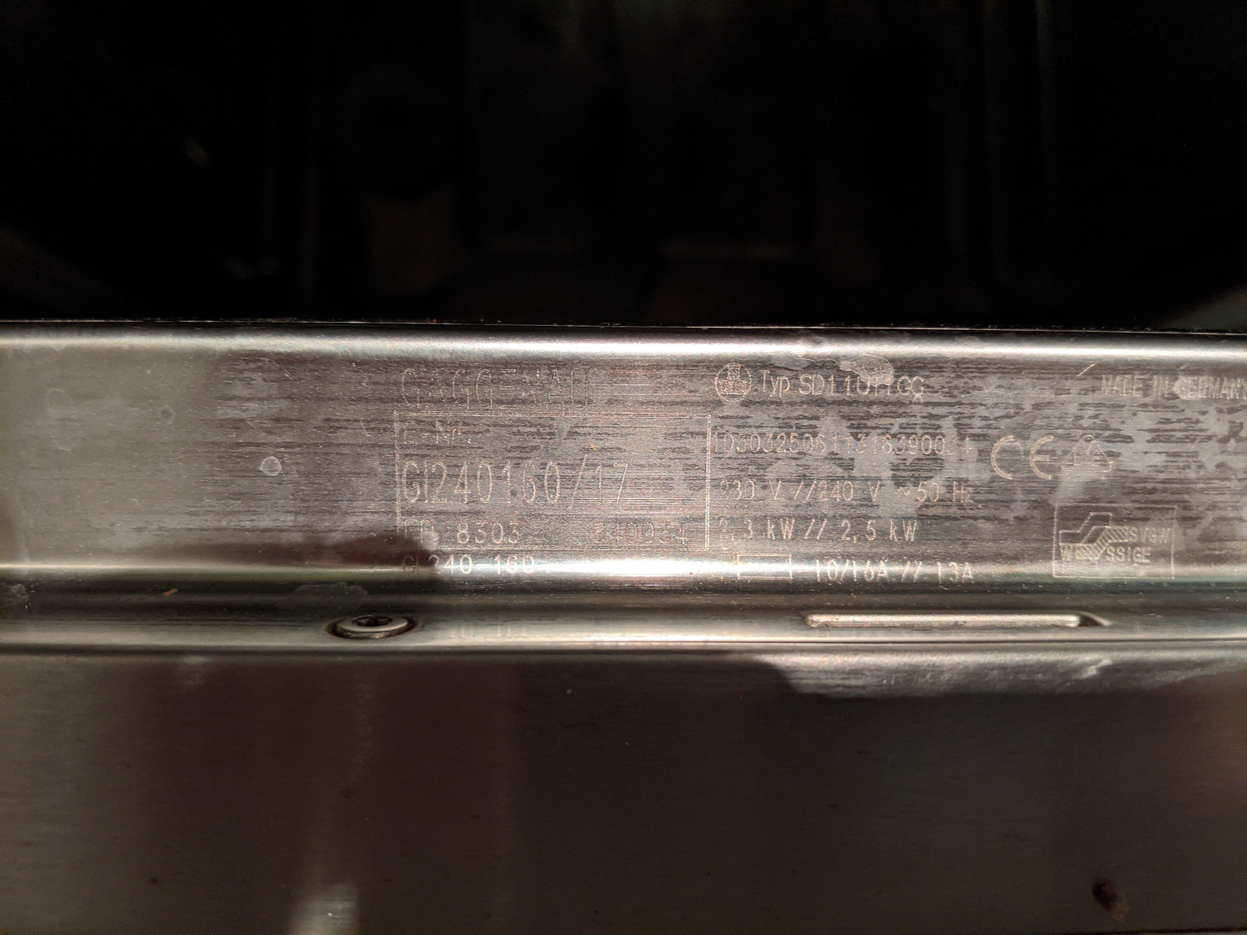

Zelfde probleem met een Gaggenau vaatwasser. Deur valt open & de machine draait terwijl de deur open is. De haak zit nog aan de binnenkant (voor zover ik kan zien goed op zijn plek); dus ik vermoed het mechanisme in de deur? (ook omdat de machine doordraait als deur open is)
Volgens mij is het e-nummer GI240160/17 maar is slecht te zien ; staan meer nummers op het plaatje (Zie foto)
Dank !!!
Dank !!!
