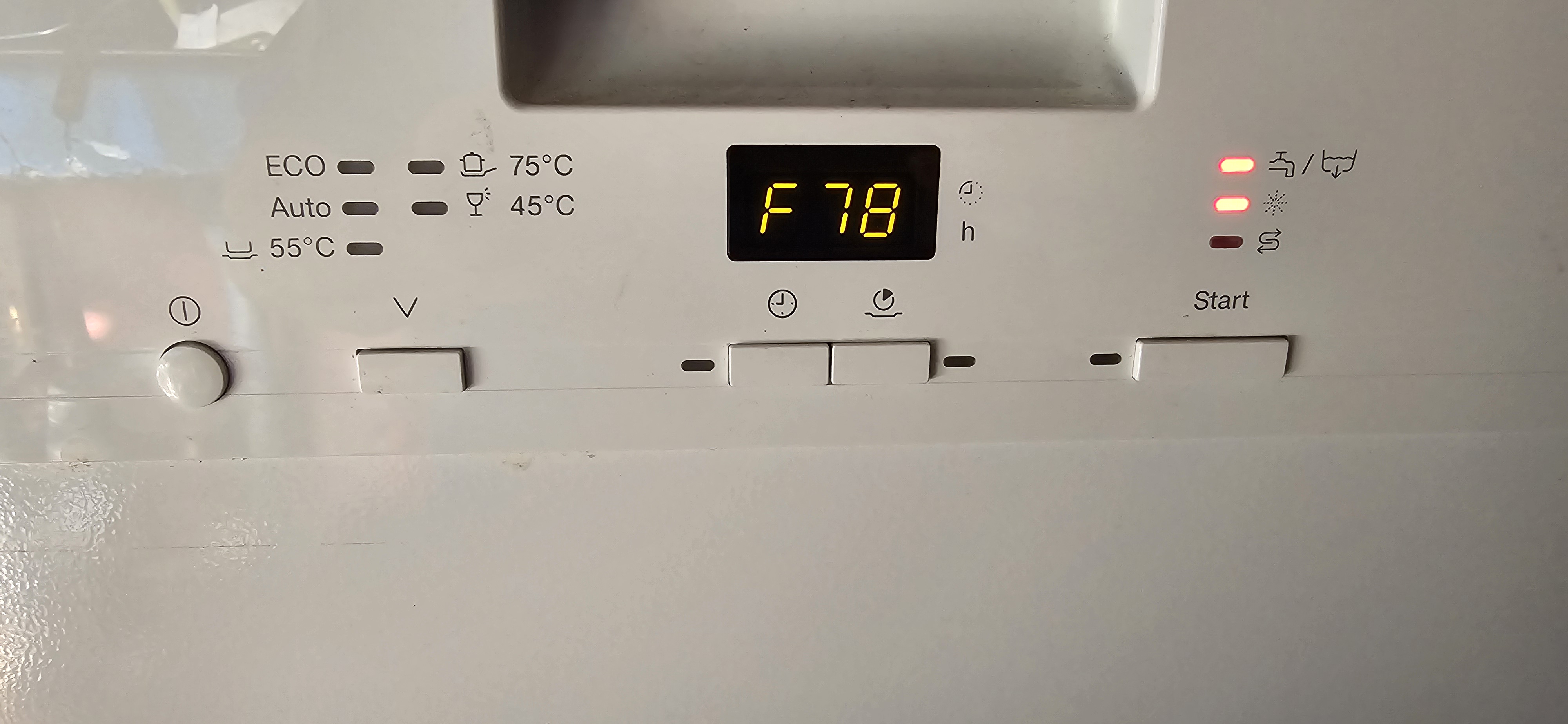

Onze vaatwasser Miele active eco van 4.5 jaar oud geeft sinds kort de foutmelding F78. Online opgezocht wat de oplossing zou kunnen zijn. Maar diegene die ik zelf kan doen (reset) werkt niet.
Een monteur laten komen en die gaf aan dat de fout in de motor zit. Loopt te zwaar en daardoor de melding.
Motor kost excl montage al 350,- wat repareren minder aantrekkelijk maakt.
Je hebt immers een nieuwe machine voor ronde de 500,- Oke het is dan geen Miele maar dat is ook niet altijd garantie voor succes blijkt nu wel.
Of heeft iemand hier op het forum de gouden tip? Je zou het eigenlijk niet mogen verwachten van een apparaat van 4.5 jaar jong.
Alvast bedankt. Vr gr Maikel
