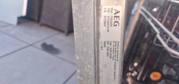

Maandag ochtend vond ik mijn vaatwasser aan het einde van zijn programma, deur open. Echter bleef de vaatwasser water geven. Resultaat, halve beneden verdieping onder water.
Als ik de stekker uit het stopcontact haal sluit de waterstop. Als ik de stekker weer in het stopcontact doe opent deze direct, ook zonder een programma te starten of de deur te dichten.
De machine geeft continu spanning op het contact van het waterslot en daarom wordt deze continu open gestuurd.
Op de vlotterschakelaar onderin de machine reageert hij ook niet.
Kan nergens iets vinden behalve kapotte watersloten maar deze lijkt goed te werken. Iemand dit probleem eerder gehoord?
