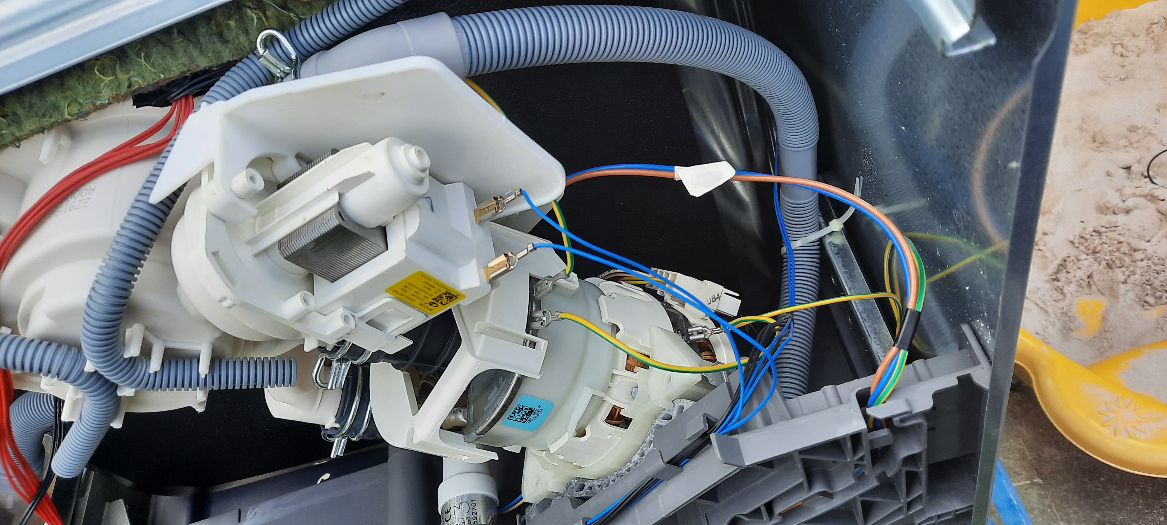

Hallo we hebben een probleem met onze vaatwasser aeg fsb31600z hij droogt namelijk niet meer. Er zit een nieuwe thermostaat en warmteelement in sinds gisteren. De vaatwasser wordt nog altijd geen 70 graden. De voltage van de printplaat naar het warmte element is maar 57 volt.is dit genoeg? Moet dit niet 230v zijn?

De verwarming moet gewoon 230 volt hebben.
Het probleem kan in het scharnierende gedeelte zitten van de deur.
Misschien een draadbreuk.
Of het relais op de printplaat is bijna losgebrand.
Controleer dat maar eens
