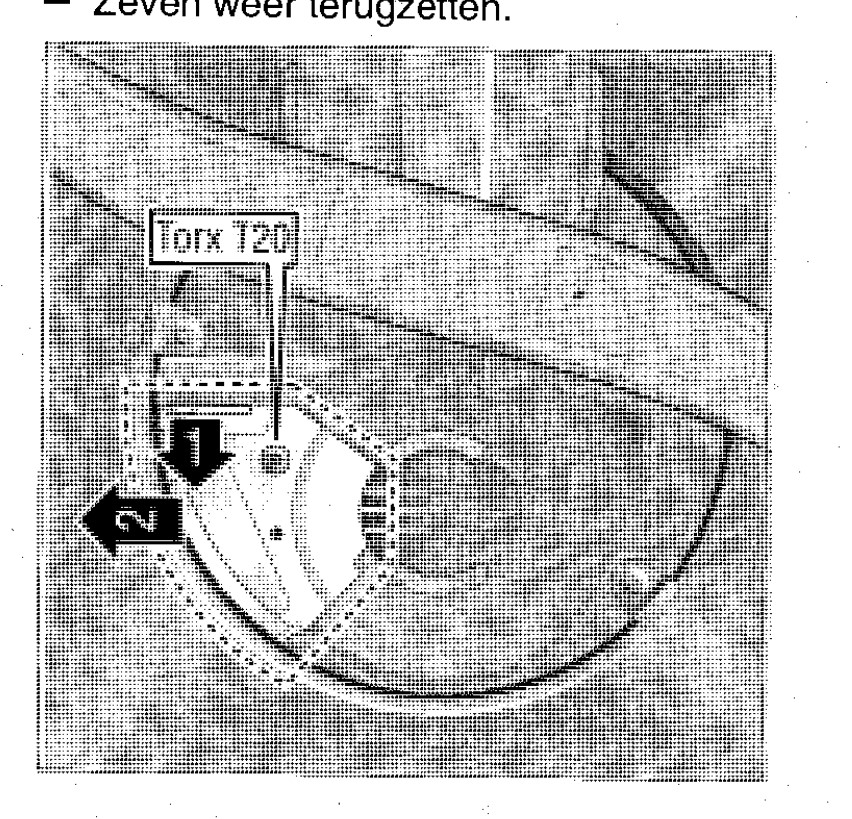

Onze ATAG VA300i5U (klassieker) was niet meer af. Het afpompen gaat prima maar de circulatiepomp lijkt onvoldoende druk te geven. Als ik de deur tijdens het programma snel opentrek, zie ik een paar lullige straaltjes uit de onderste arm komen maar boven gebeurt niks.
Hij maakt ook het geluid alsof hij aanloopt.
Ik heb dus de filters eruit gehaald en gevoeld dat beide pomp wieltjes vrij draaien. Het pompwiel onder de afdekkap (zie bijlage) is naar ik aanneem de circulatiepomp en die draait prima.
Enig idee wat er mis kan zijn?

Proefondervindelijk vastgesteld dat dit de afvoerpomp is. De circulatiepomp is nauwelijks bereikbaar

met enige krachttermen de pomp eruit gekregen en gezien dat de impellor uit twee helften bestaat
