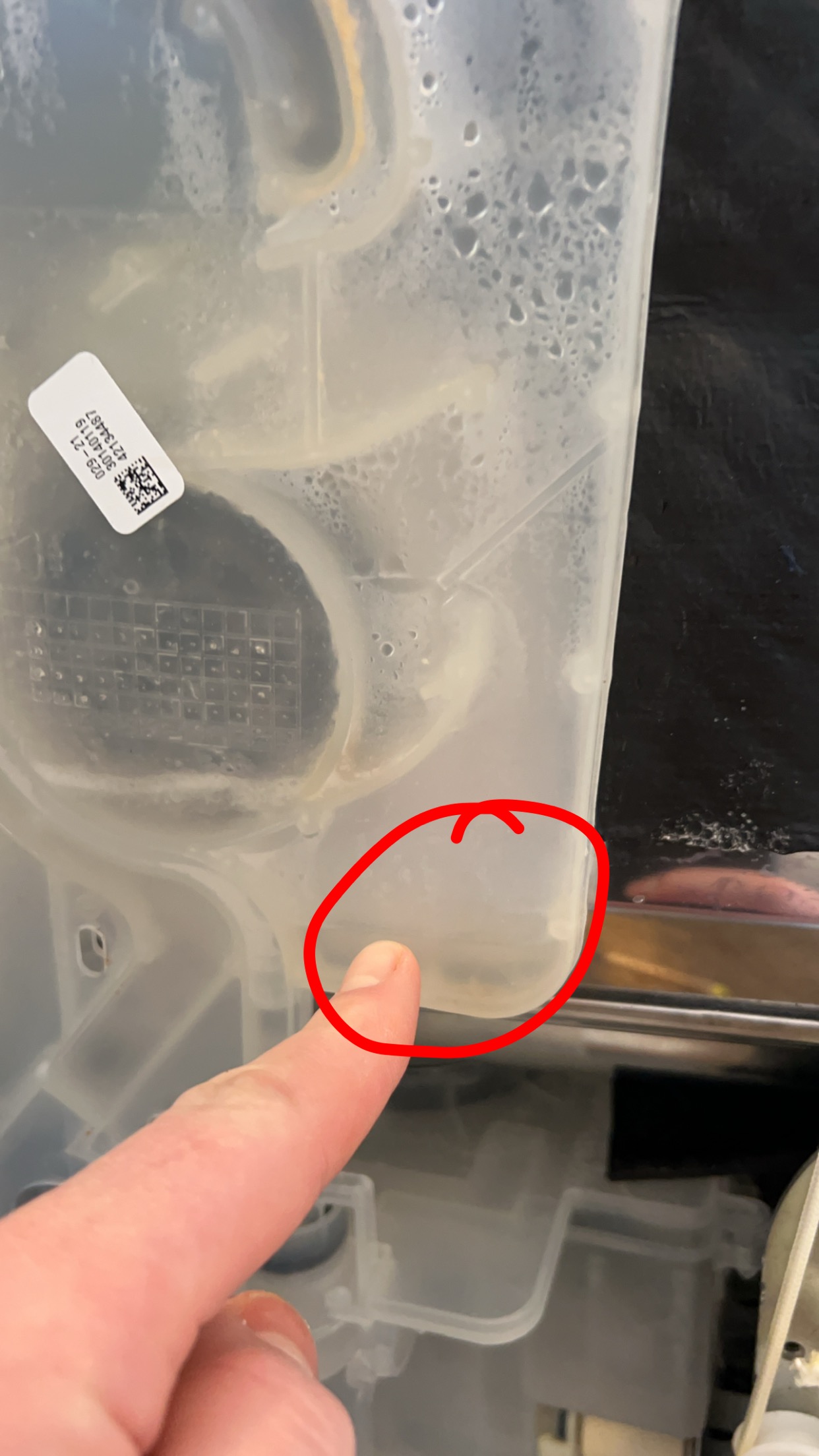

Helaas lekt mijn afwasmachine aan de linkerzijkant bij toevoer van water. Verder in het programma niet meer. Maar het water is zodanig veel dat er een flinke plas ontstaat. Het lekt uit het doorzichtige plastic ding wat aan de linkerzijde van het apparaat zit. Het lekt niet bij de slang. Het lijkt alsof het uit de kieren van het plastic ding komt. Iemand tips wat ik het beste kan doen?

Lekt hij aan dat platte reservoir(labyrint) tegen de zijkant, of bij de zoutpot die op de bodem staat?

Hij lekt in het labyrint in een soort extra opvang bakje. Hier komt het water aan de achterkant eruit. Ik voeg de foto’s toe

Hij lekt in het labyrint in een soort extra opvang bakje. Hier komt het water aan de achterkant eruit. Ik voeg de foto’s toe.
Nummer is: IVW6035A/02

Ik heb deze wel gevonden, is van een
IVW6035ASI/02
Zonder de SI kon ik niet vinden.
Maar dit is niet te repareren, want water vind altijd zijn weg weer langs de kit.
Bij twijfel neem even contact op met inventum
IVW6035ASI/02
