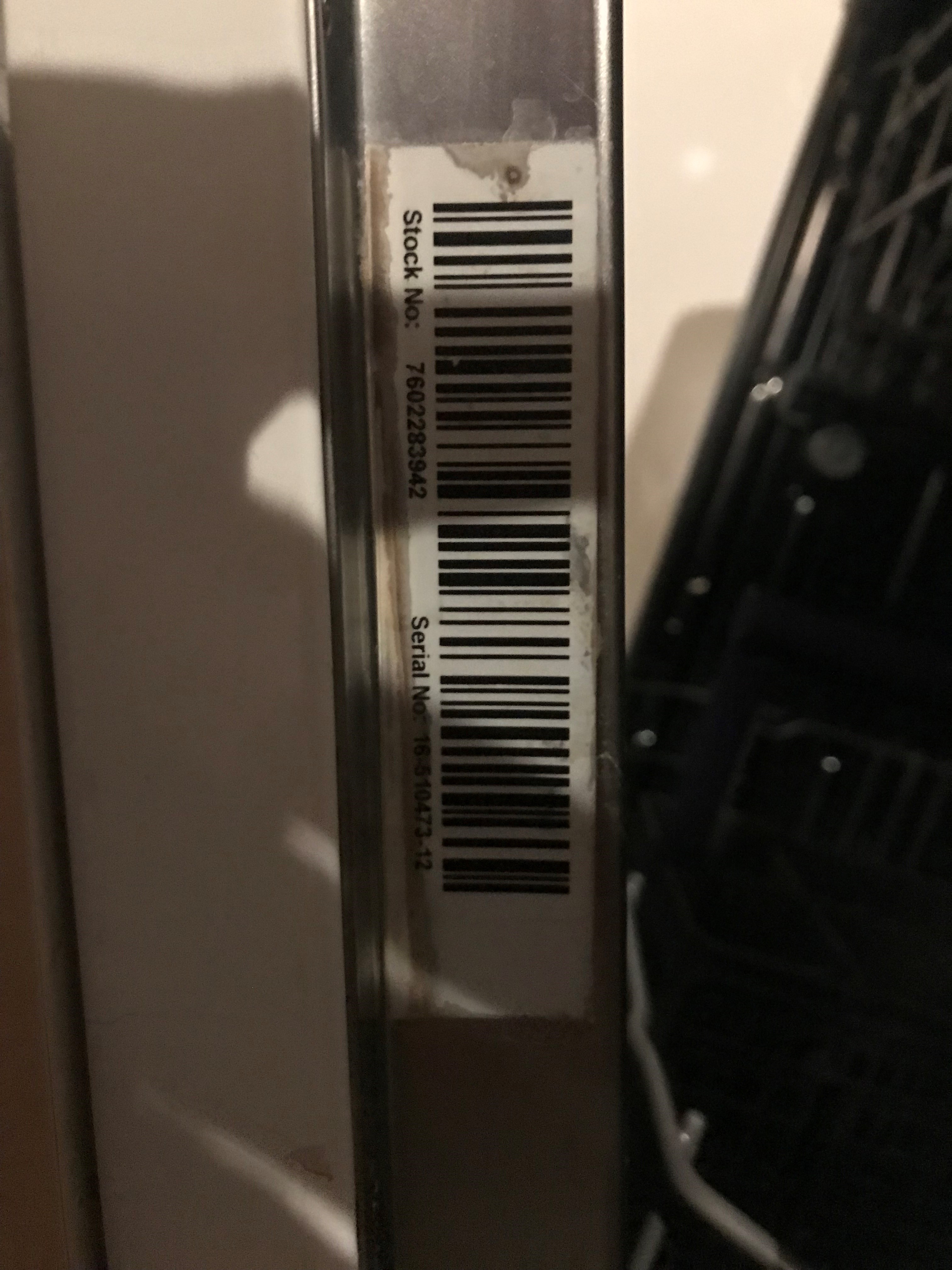

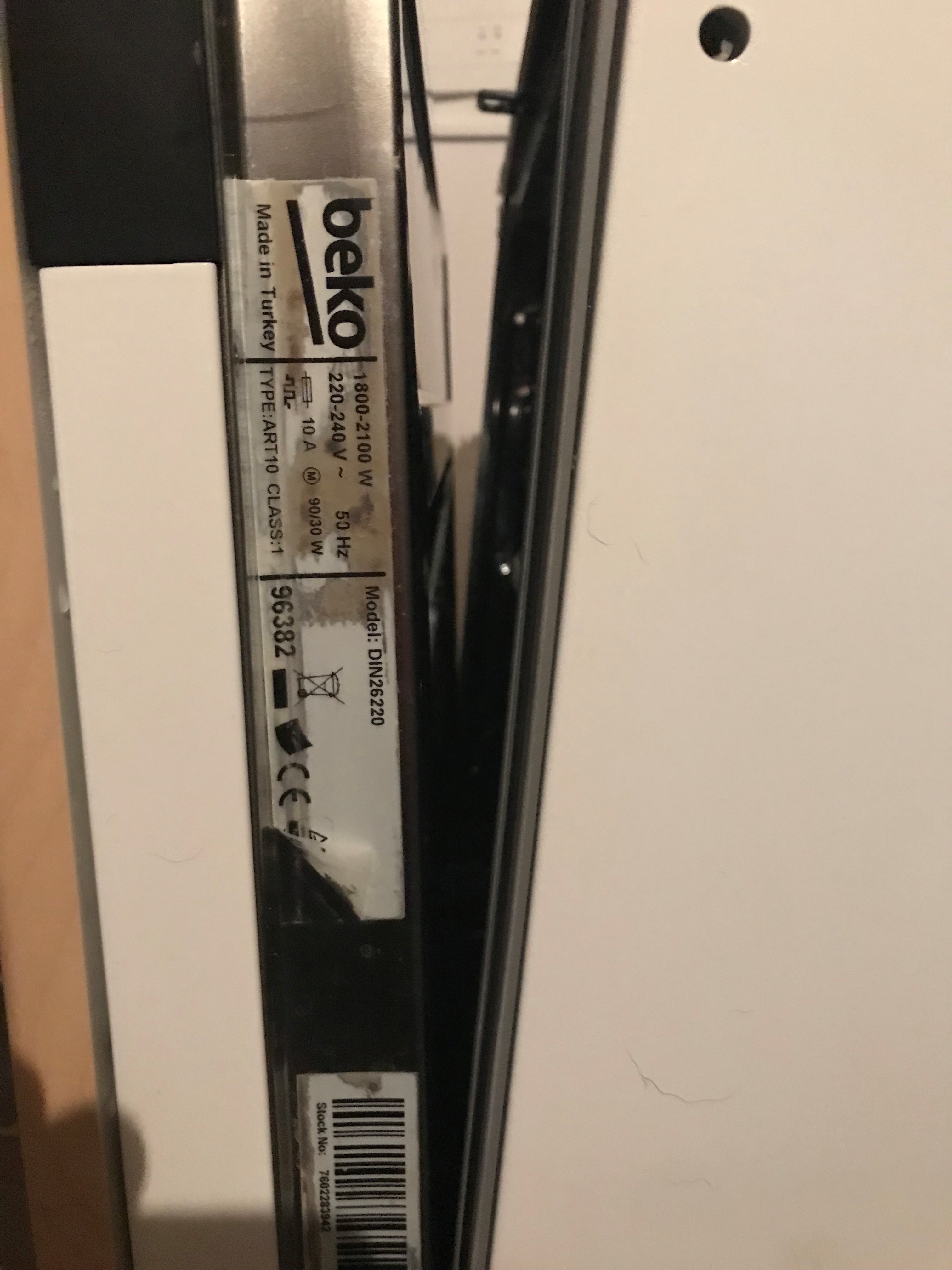

Mag ik alle gegevens van het typeplaatjeop de deurrand?
Andre
22-01-2024 20:41
Andre
22-01-2024 20:41
Hallo Bennie, hierbij de foto's
Andre
22-01-2024 20:43
Andre
22-01-2024 20:43
foto
