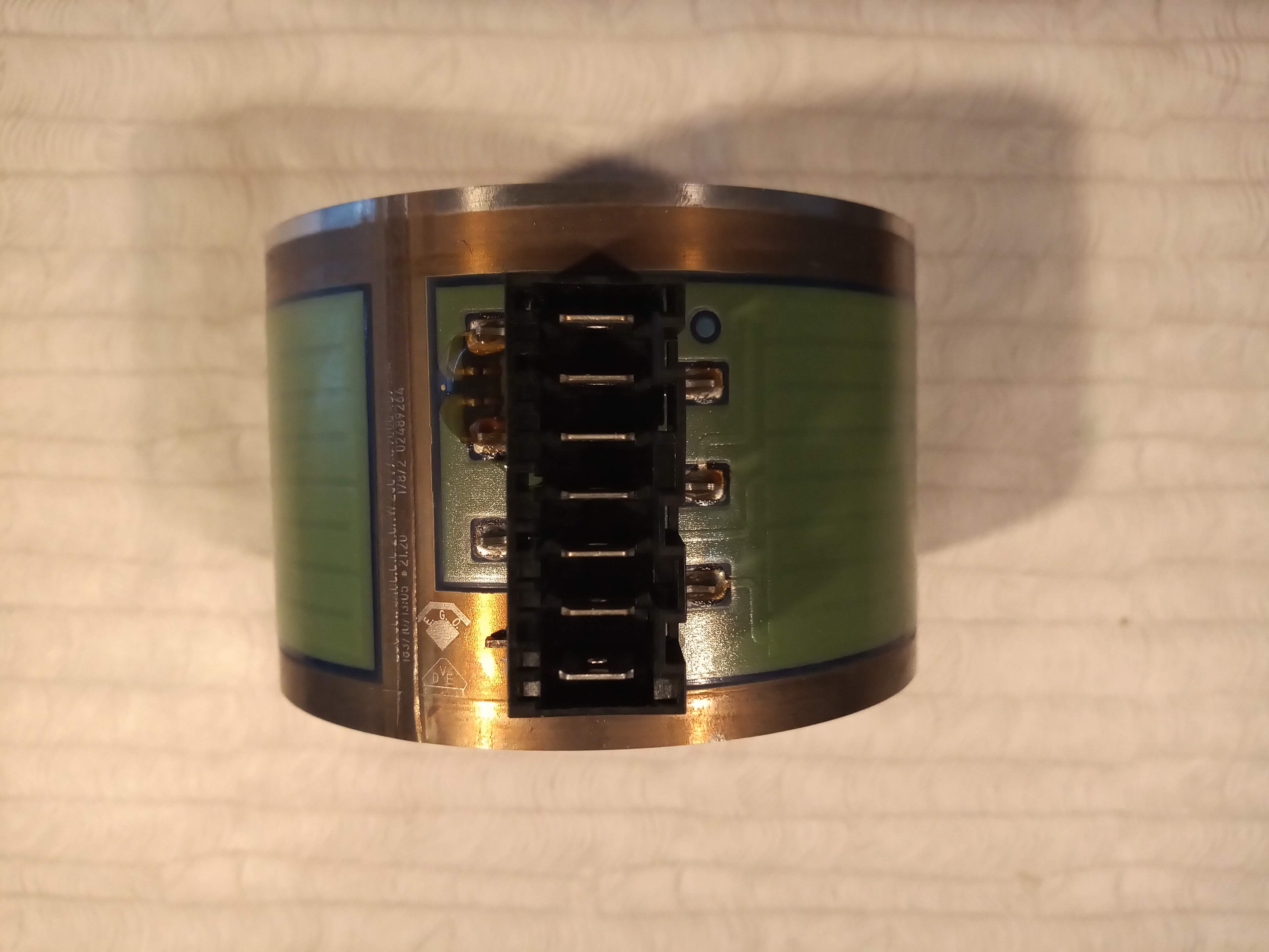

Ik heb een Bosch SMV50M00EU/25. Stroing E09. Het verwarmingselement heeft 7 aansluitingen. Welke moet ik doormeten om te achterhalen of het element stuk is?

Wat ik nu al weet/meet.
de 1e is aarde, daarna 3 (2,3,4) waarop een rode draad zit en 3 (5,6,7) met een grijze.
2-3, 3-4, 2-4 hebben allemaal tussen 12 a 22 ohm.
5-6,6-7 hebben 10k/20k
5-7 22k.
lijkt erop dat die niet stuk is, maar dat ie dan geen stroom krijgt? Hoe kom ik daarachter? En is dat uberhaupt te fixen?
