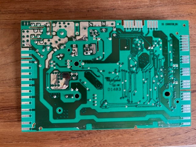

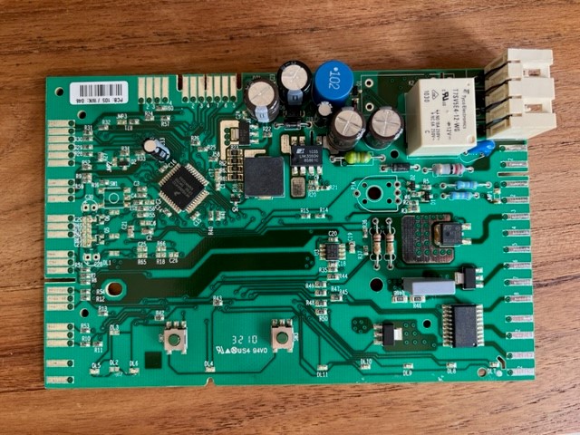

Niets kunnen vinden op printplaat, zie bijlages.

1) Heb de printplaat laten nakijken, daar kunnen ze niets op vinden helaas.
