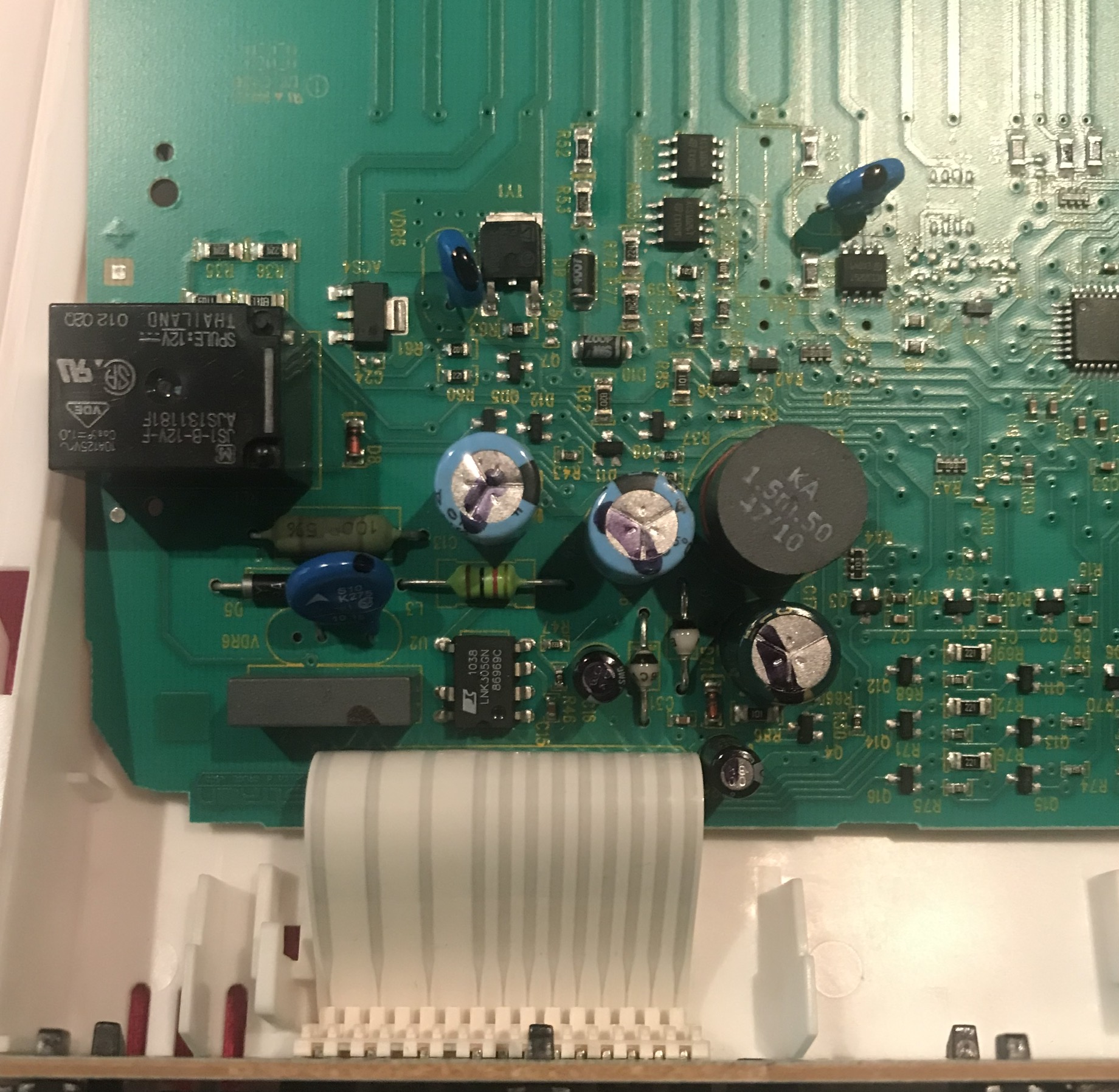

Mijn IKEA RENLIG DW45 vaatwasser is plotseling opgehouden met werken. Er branden geen lampjes meer en knoppen (aan/uit en programma keuze) werken niet meer. Stekker zit uiteraard in het stopcontact en stoppen zijn niet uitgeslagen. Ik heb het apparaat inmiddels helemaal open gehad en essentiële onderdelen nagekeken op verstoppingen (pomp, printplaat schakel paneel) en vind geen onrechtmatigheden. Ik verdenk dat er iets met de thermo-fuse is maar heb geen idee of deze erop zit en waar die zit?

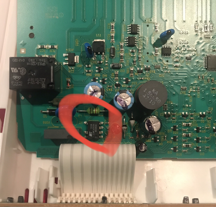

Controleer de printplaat nog maar eens, en zoek een zwarte chip met 7 pootjes, en een defecte weerstand

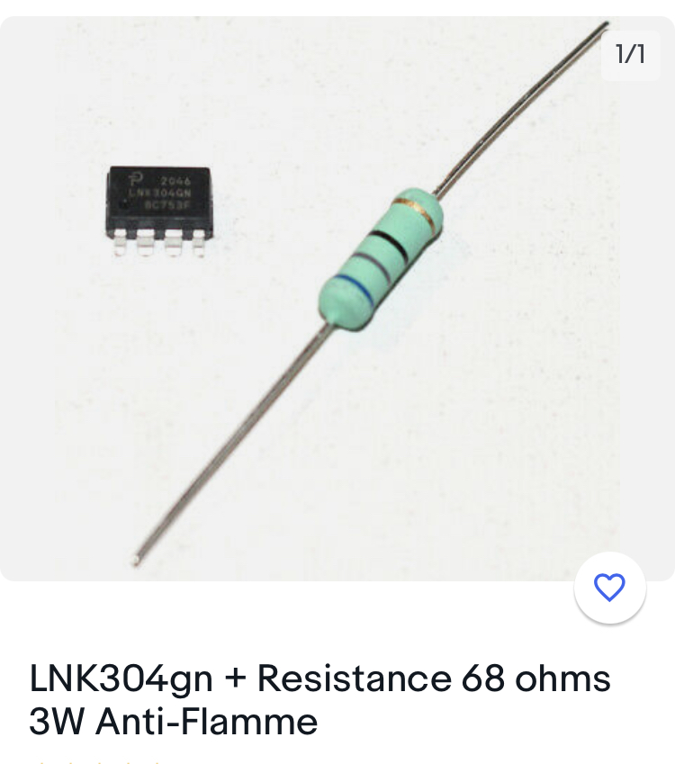

Hi Bennie, dank. Zie hierbij enkele foto’s ter verificatie. Vond dit setje via e-bay > zijn dit de juiste onderdelen? Graag je advies
