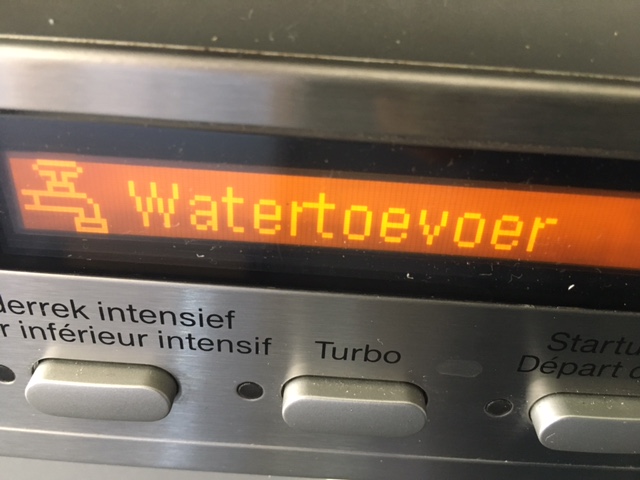

Ik heb problemen met onze Miele vaatwasser type G5720 SCI.
Bij het aanzetten van de vaatwasser begint alles goed, maar na een 3 a 4 tal minuten komt er "watertoevoer" op het scherm.

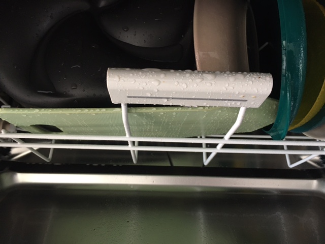

Watertoevoer tot aan de machine is ok. Ook is het in de machine nat bij het optreden van de storing. Dus water komt er wel in. Iemand tips voor het verhelpen van deze storing?
Alvast dank.

Is de waterdruk in huis ook wat lager geworden? of is die hetzelfde als altijd?
Kan zijn dat het waterslot niet fijn meer opengaat, en zo de druk verlaagt.
Het kan ook de flowmeter zijn.
Die registreerd hoeveel water er binnenkomt.
Misschien vind die dat het te langzaam gaat, terwijl dat niet zo is.
