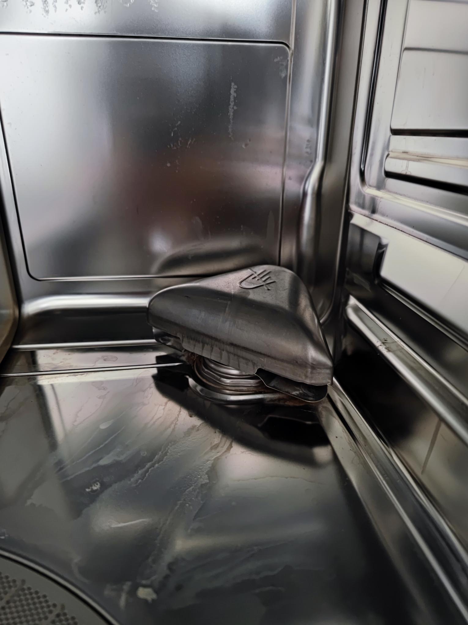

Hallo allemaal, ook onze Bosch vaatwasser van 2016 (SMV88TD01N/07)heeft de E15 foutmelding gekregen. Hier was ook sprake van lekkage in de Kuip.. De lek heb ik gefixt met de reparatiesetje. Echter, ik heb ook begrepen dat je ook de Zeolith reservoir moet afritten. Dat wil ik doen, want de vaatwasser lekt nog steeds (na ongeveer de helft of driekwart van het wasprogramma loopt de Kuip vol. Is dat het geval doordat via de Zeolith reservoir lekt. Zo ja, hoe kan ik het topdeel van het reservoir (zie foto) verwijderen zodat ik het reservoir kan laten zakken en deze kan kitten? Alvast voor jullie hulp!

Volgens mij kan je de kap er aftrekken, en dan zit het reservoir met een moer vast.

Ik heb de reservoir los kunnen krijgen en deze goed gekit met hittebestendige kit.
Helaas heeft dit niet geholpen tegen de lekkage. Als een programma draait dan blijft de kuip niet droog. Na ongeveer helft/driekwart van het programma loopt de kuip in minder dan vijf minuten helemaal vol (terwijl die daarvoor helemaal droog is). Weten jullie wat dan aan de hand is? Is het te repareren.
