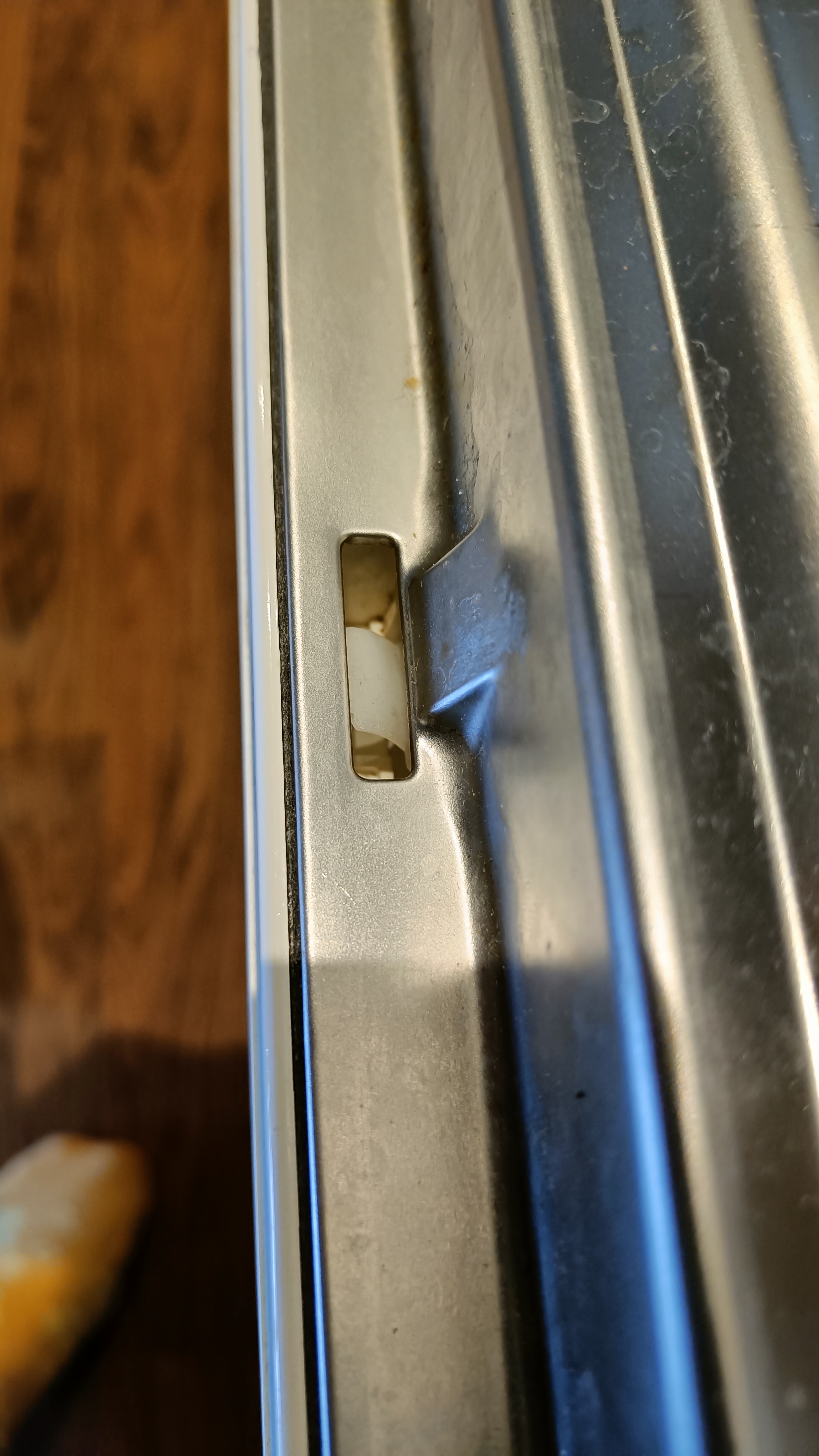

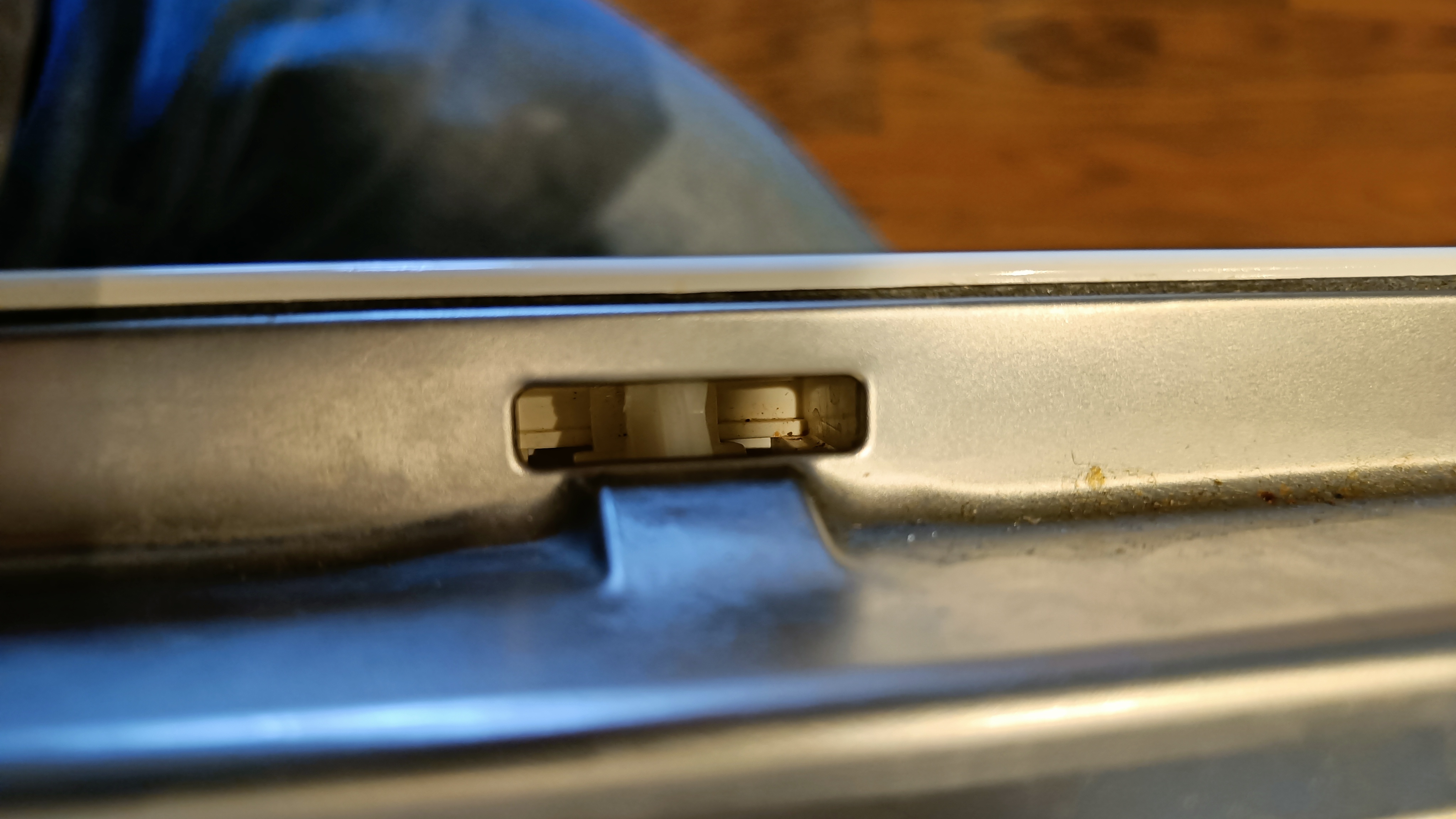

Hallo,
De deur van onze vaatwasser sluit niet meer. Het is een DWH B00 vaatwasser van Ikea.
Het clipje dat aan de bovenkant van het vaste gedeelte zit is in orde (Foto 1).
Als ik het plastic haakje (Foto 2) dat in de deur zit indruk met een schroevendraaier hoor ik een harde klik, dit is het geluid dat de vaatwasser normaal maakt wanneer hij gesloten wordt. Het haakje blijft dan ook ingedrukt (foto 3) en schiet met een harde klik terug naar de oude stand (foto 2) als ik de deur dicht doe.
Het klikmechanisme lijkt dus te werken maar toch klikt de deur niet dicht en schiet hij weer open als we hem dicht proberen te doen.
Weet iemand wat de oorzaak hiervan is en hoe we het op kunnen lossen?

Ik zie dat enkel de foto's van het plastic haakje zijn geplaatst (foto 2 en 3). Hierbij plaats de andere twee foto's.

Jij hebt deze sluiting er in zitten.
Kijk maar eens of alles nog op zn plek zit
https://www.partsnl.nl/sluiting-481241758398-vaatwasser
