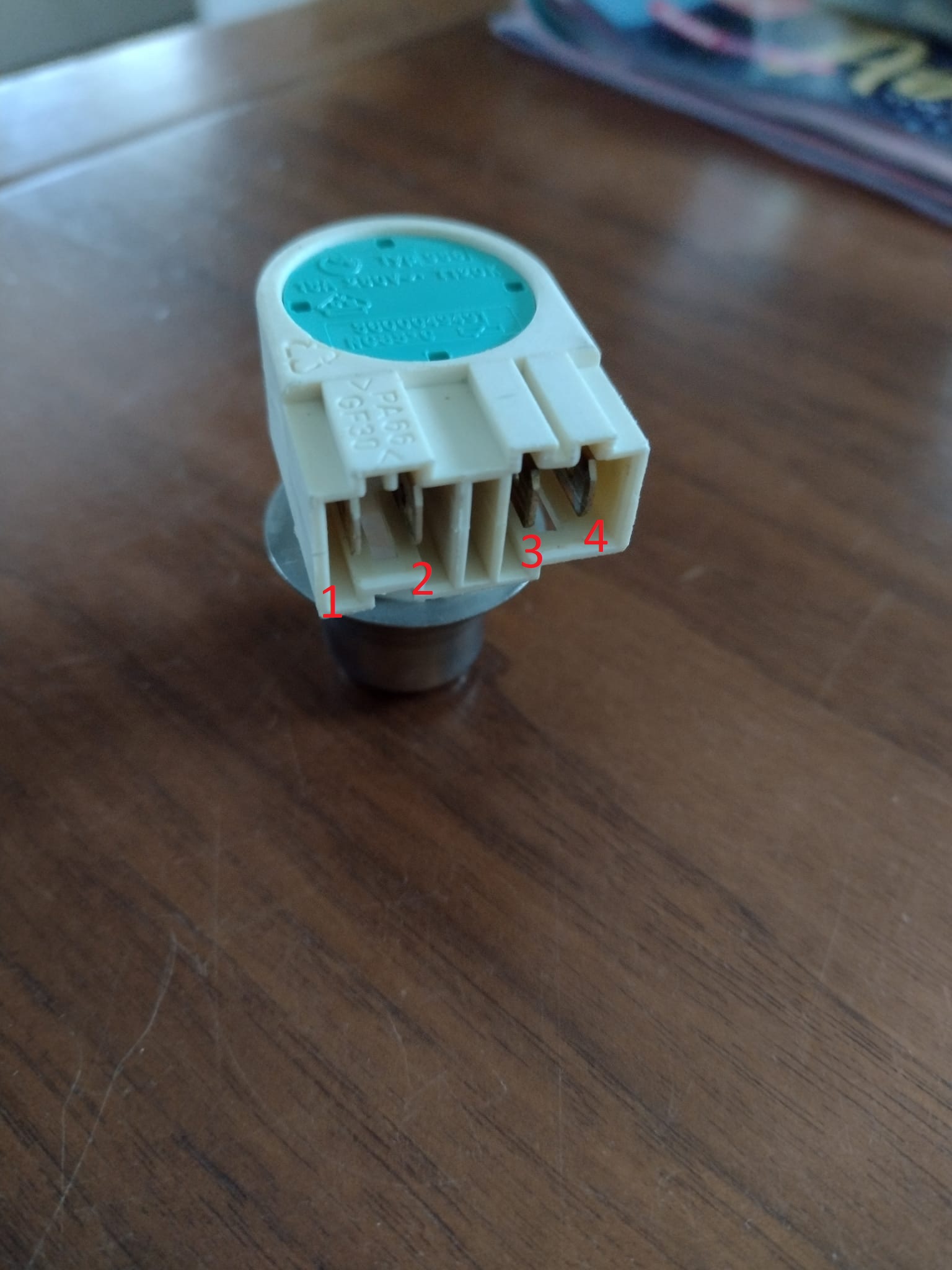

Wie kan me helpen met het probleem met de vaartwasser. Ik heb een Bosch SRI55T05EU (45cm breed). In eerste instantie bleef er water in de machine staan, er bleek een elastiekje in de afvoerpomp te zitten. Dat eruit gehaald, maar de machine heeft daarna niet echt meer gewerkt.
Enkele keren geprobeerd maar steeds is de conclusie dat de tijd van het programma wel afloopt tot 1 minuut voor het einde, vervolgens blijft deze gewoon het water rondpompen in de machine. iets wat ie volgens mij de hele looptijd van het programma doet (van begin tot einde). ik heb er een temperatuurmeter op gelegd en met het 45graden programma komt de temperatuur van de rvs kast niet boven de 14graden uit. Het verwarmingselement meet een weerstand van 23 ohm, dat lijkt me ok, optisch ziet het er ook goed uit. ik verdenk nu de thermostaat, zou dit kunnen?
hieronder een foto.
tussen pin 1 en 2 meet ik geen weerstand, dus 0
tussen 1 en 3 is de weerstand oneindig hoog.
tussen 1 en 4 is de weerstand oneindig hoog.
tussen 2 en 3 is de weerstand oneindig hoog.
tussen 2 en 4 is de weerstand oneindig hoog.
tussen 3 en 4 is de weerstand oneindig hoog.
ook als ik er kokend water op giet veranderd de meter niet.
de thermostaat is er één van 85 graden en heeft nummmer 5600049491
hieronder een foto.
richard M
04-01-2022 15:35
richard M
04-01-2022 15:35
hierboven dus een foto van de thermostaat - NTC. klik op de foto voor de nummering van de pennen.
