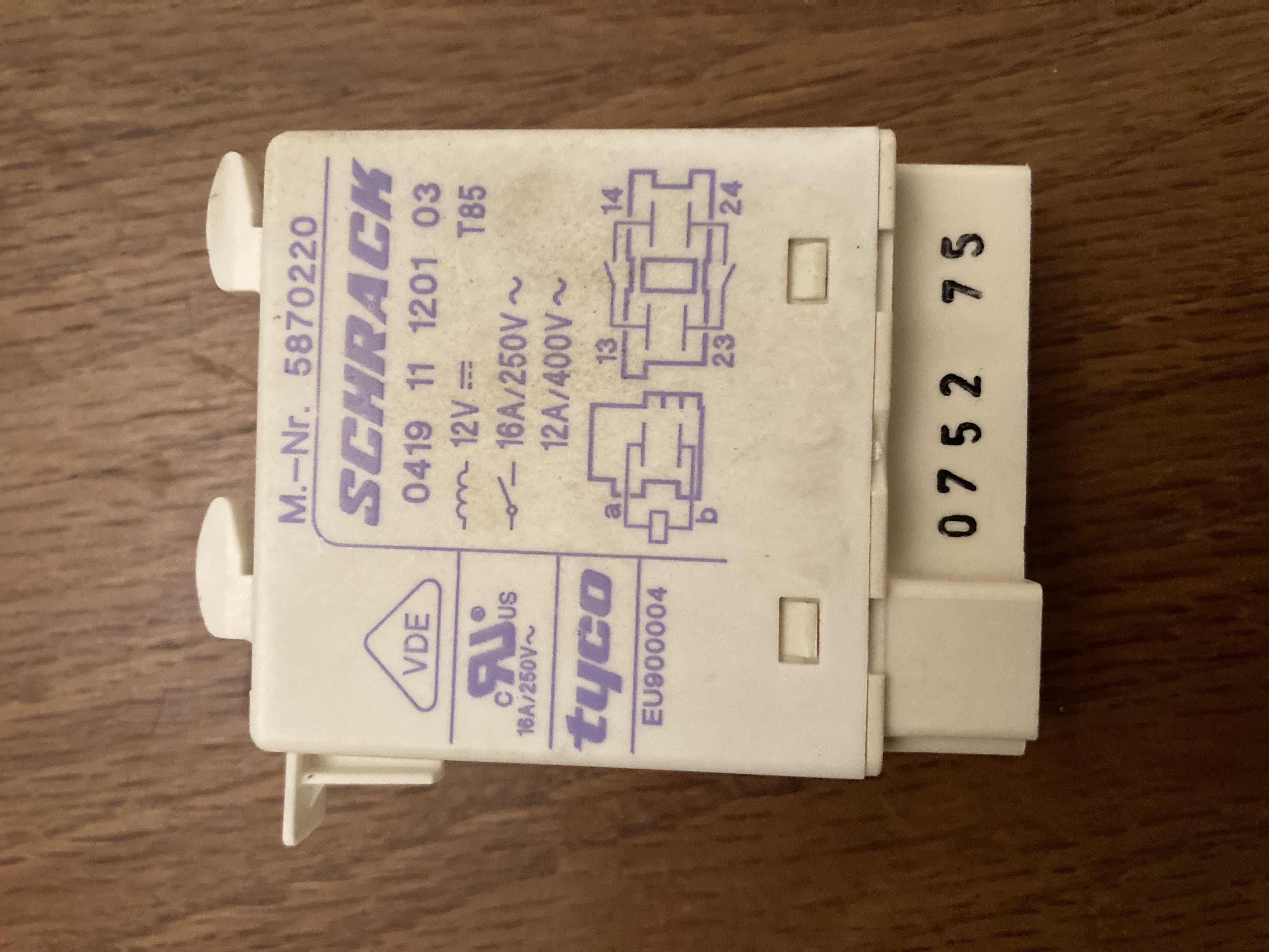

Ik heb de spoel (a/b) in het relais doorgemeten. De weerstand is nagenoeg 0 ohm. Contacten 13/14 en 23/24 worden gemaakt als ik de schakelaar handmatig bedien.

Dag Ingmar, jij bent druk geweest.
een spoel moet niet nagenoeg 0 ohm zijn.
om magnetisch te worden moet hij wel een weerstand hebben.
ik denk dat dat zwarte komt van het slechte schakelen/vonken.
Wat de weerstand van de spoel moet zijn weet ik niet, maar die van een klein printlaatrelais zit tussen de 100 en 300 Ohm(afhankelijk van spoelspanning)
dus nagenoeg 0 is niet goed.

dat relais van bol.com lijkt me wel geschikt.
ook als je kijkt naar de nokjes van de aansluiting

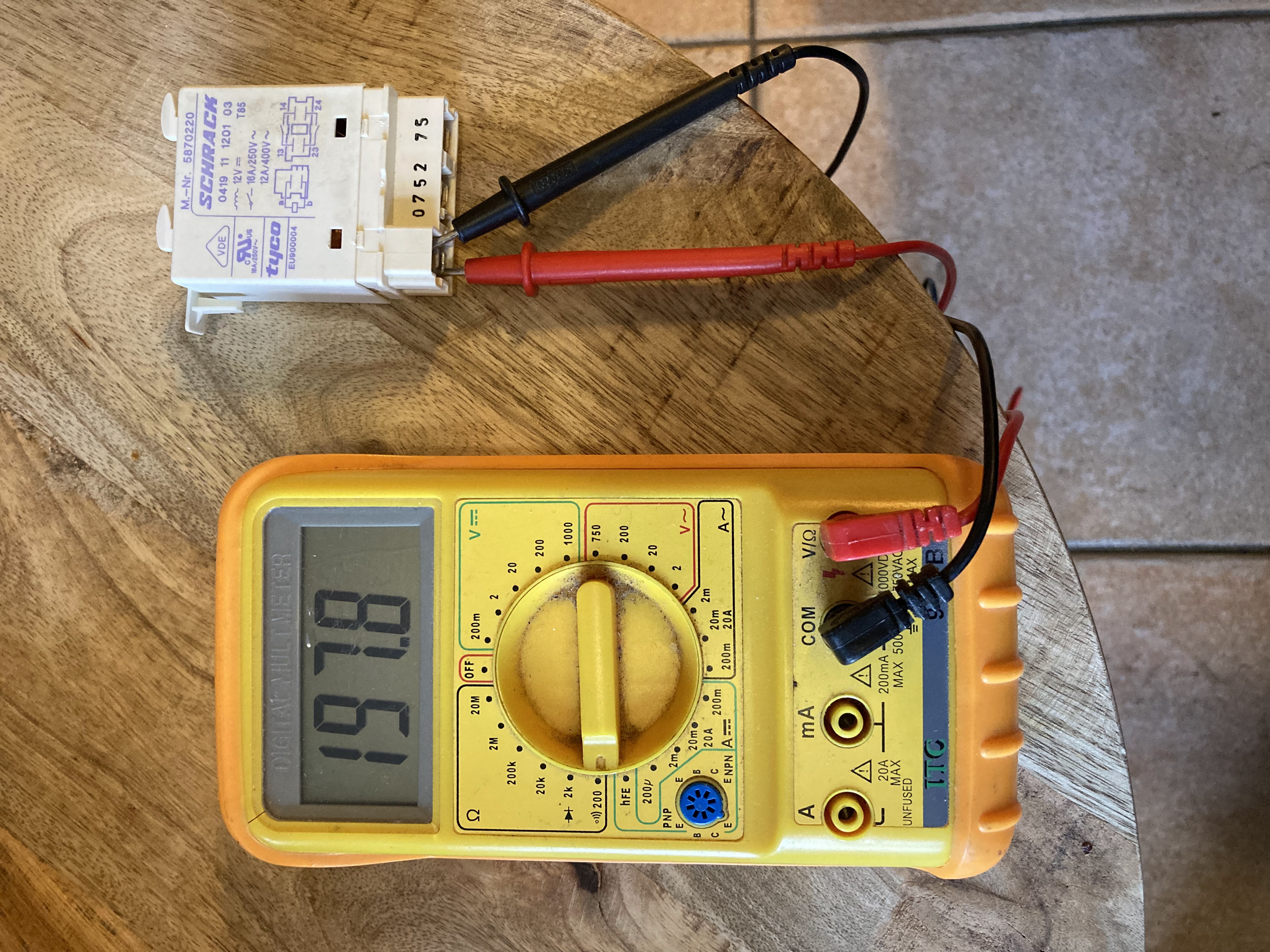

Nu wel juist gemeten. Relais lijkt goed?

Nogmaals een poging via een iPad om een foto toe te voegen. Ik meet nu in ieder geval 197.8 ohm.

Dat is wel een goede waarde.
heb je de weerstand van het element zelf al een keer gemeten?

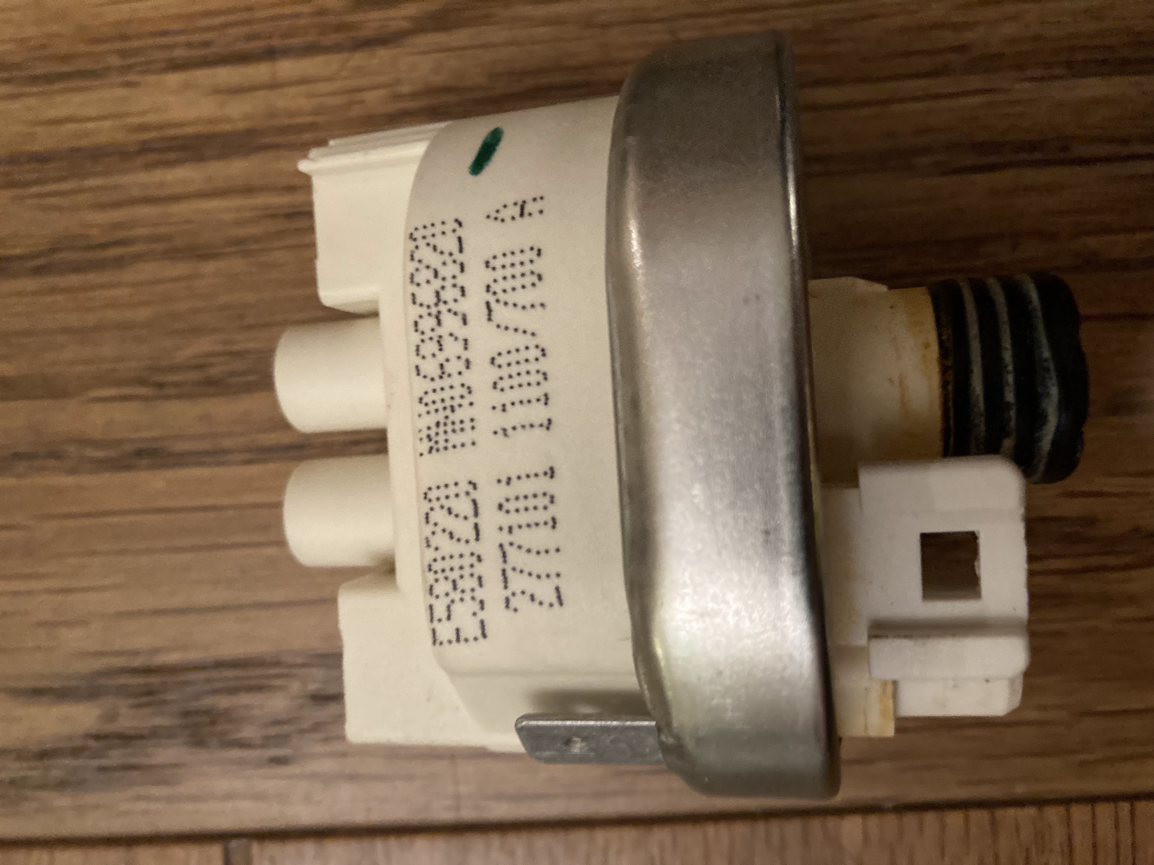

Nee, die heb ik niet gemeten. Vandaag wel de drukschakelaar vervangen en de o-ring van het ventiel op het labyrint en de slangklem van de aanvoerleiding (deze was verroest/rot door lekkage vanuit de o-ring). De machine draait weer als een zonnetje. Het relais werkt goed naar behoren!
