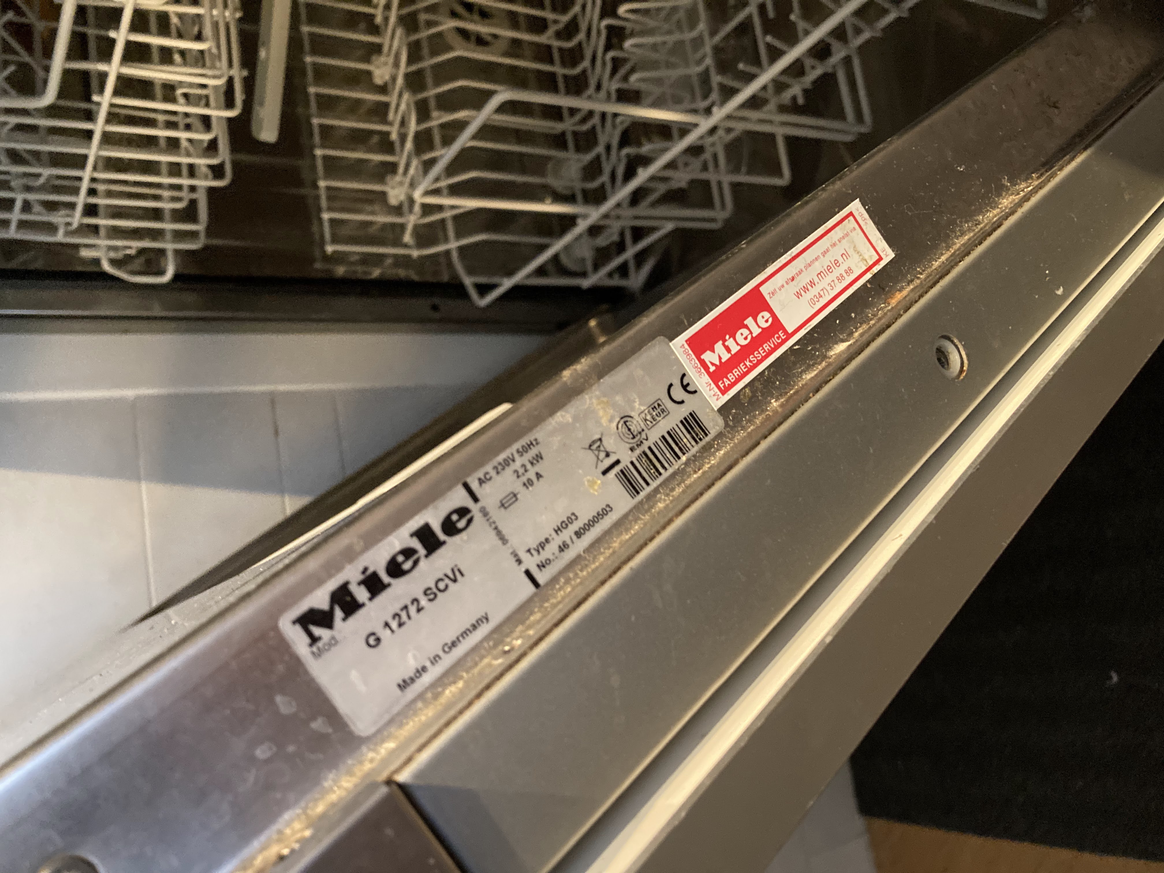

Mag ik alle nummers van het typeplaatje op de deurrand?
Dan zoek ik zo’n relais op.

Hallo Bennie, dank voor jou hulp hier op het forum, zullen veel mensen blij mee zijn. Zie bijgevoegde foto met alle info. Heb laatst ook nog een keer (eenmalig) code F14 gehad. Zou het bestellen van een drukschakelaar ook nog zin hebben? Gister doorliep de machine wel weer een compleet programma maar daarna (volgende keer) weer storing F24. Mag ik naar de volgende link verwijzen?: https://www.euromaxx.nu/miele-vaatwasser-f24-storing/ Hier staat dat vrijwel altijd de niveauregelaar drukschakelaar 1100/700mm defect is.
