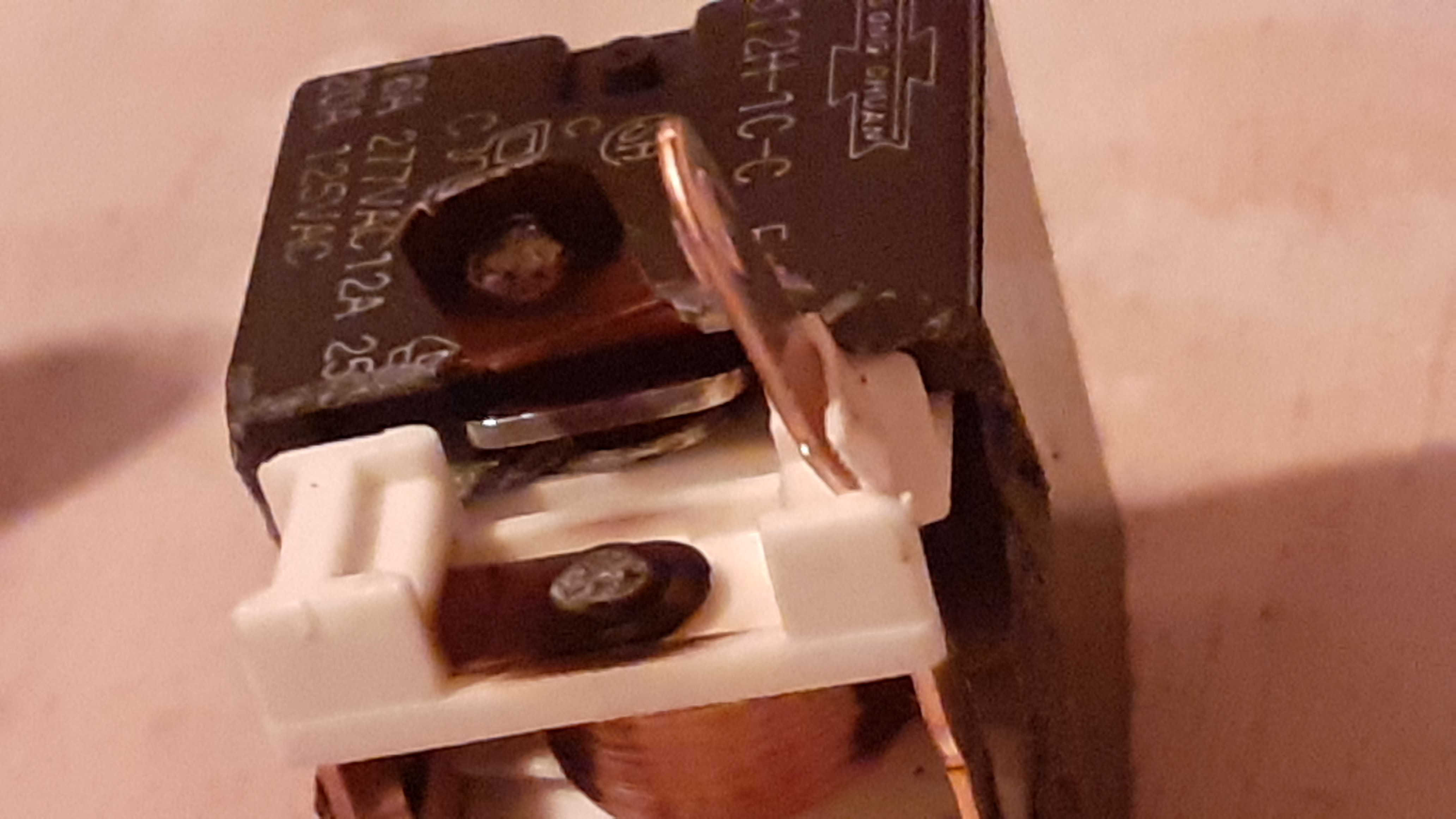

Als ik het zo lees zit het relais wat op de printplaat zit om het verwarmingselement te schakelen los.
Dit is vaak te zien door een losse soldering op de printplaat.
Haal de printplaat er maar eens uit en controleer de solderingen.
Een relais is wel te vervangen, nooit opnieuw solderen, want hij gaat niet voor niets loszittende (zie foto's)
