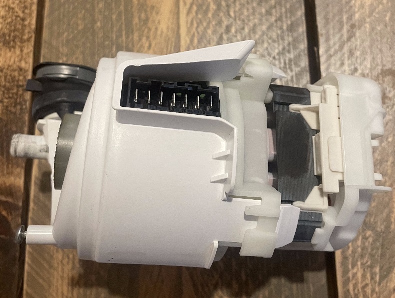

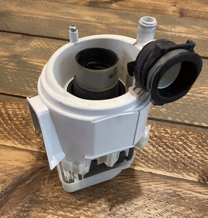

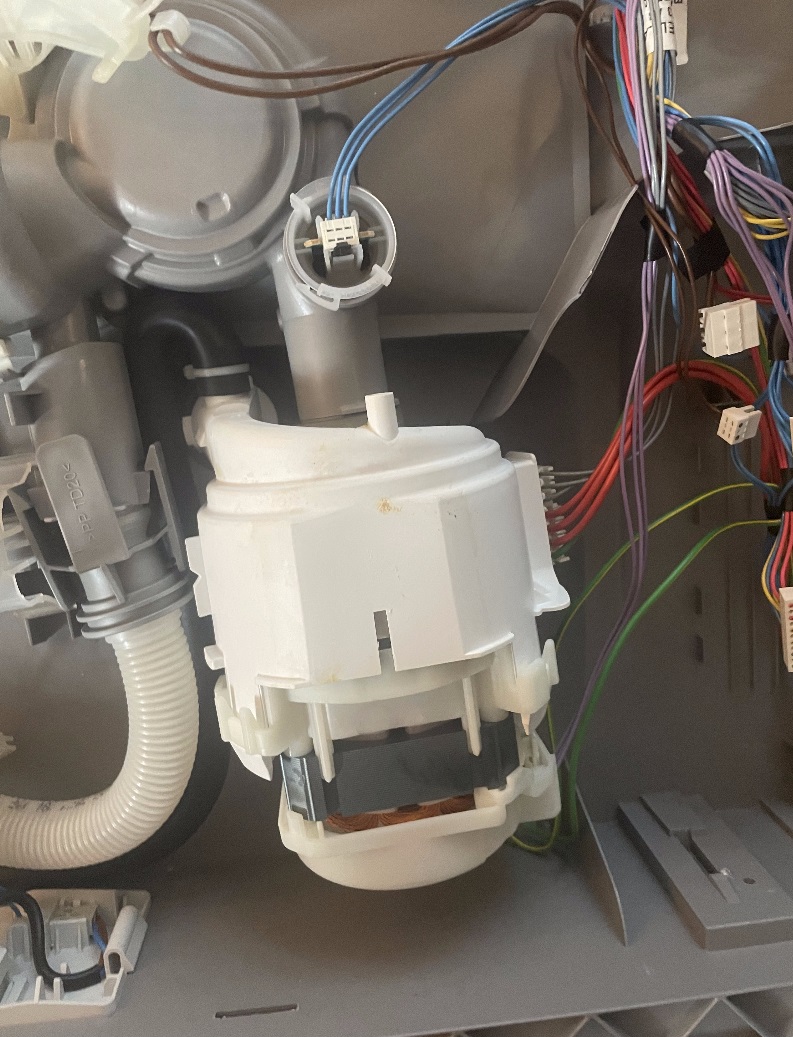

Beste lezers,
Het water van onze vaatwasser, een Siemens SC76M531EU/01, warmt sinds kort niet meer op.
Deze is gedemonteerd en het lijkt mij dat het opwarm element verwerkt is in de water circulatie pomp (zie foto's), is dit correct?
Er vanuit gaande dat dit zo is, lijkt het hem te zitten in de coil voor het verwarmingselement, de winding hiervan geeft geen meetresultaat wanneer ik de weerstand hiervan meet.
Hiervoor zou ik graag een vervangende pomp willen aanschaffen echter kan ik deze nergens op internet vinden.
Weet iemand een vervangend model die ik hiervoor kan gebruiken die wellicht iets afwijkend is qua uiterlijk maar functioneel wel passend is (of kan worden gemaakt)?
Dat, of heeft mogelijk iemand een gelijk model liggen ter verkoop?
Het betreft een pomp met het volgende productnummer/informatie:
SISME
9000419084-P0006/5 032
ISOL. KL. F A10
Alvast heel erg bedankt voor jullie inbreng!

Jij bent deze hittepomp nodig
https://www.siemens-home.bsh-group.com/nl/shop/12024286#/Togglebox=manuals/
Je kan nog googlen met het artikelnummer, om een goedkopere te vinden

Wat fijn Bennie, heel bedankt hiervoor!
