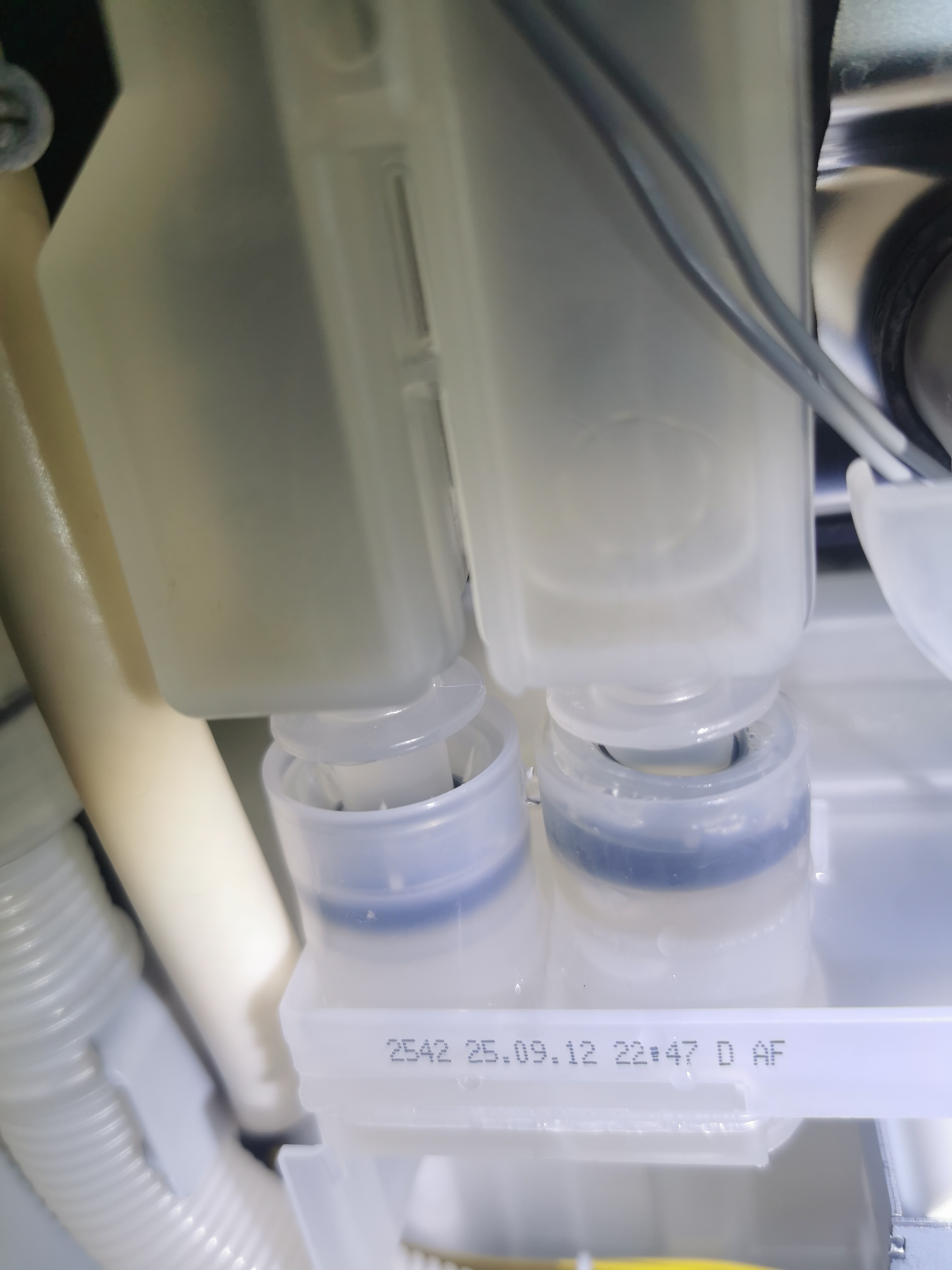

Mijn vaatwasser lekt bij de volgende verbinding tussen twee onderdelen.op de foto zie je de koppeling tussen watertoevoer en zoutreservoir. Nu lekt de rechter verbinding. Hoe is deze verbinding origineel( schuif, klik, lijm)? Hoe kan ik de verbinding weer waterdicht maken?

Dat is allen maar een rubber verbinding, als je de waterwisselaal los hebt kan je het zo los trekken.
Misschien een nieuw rubbertje of goeie kit
