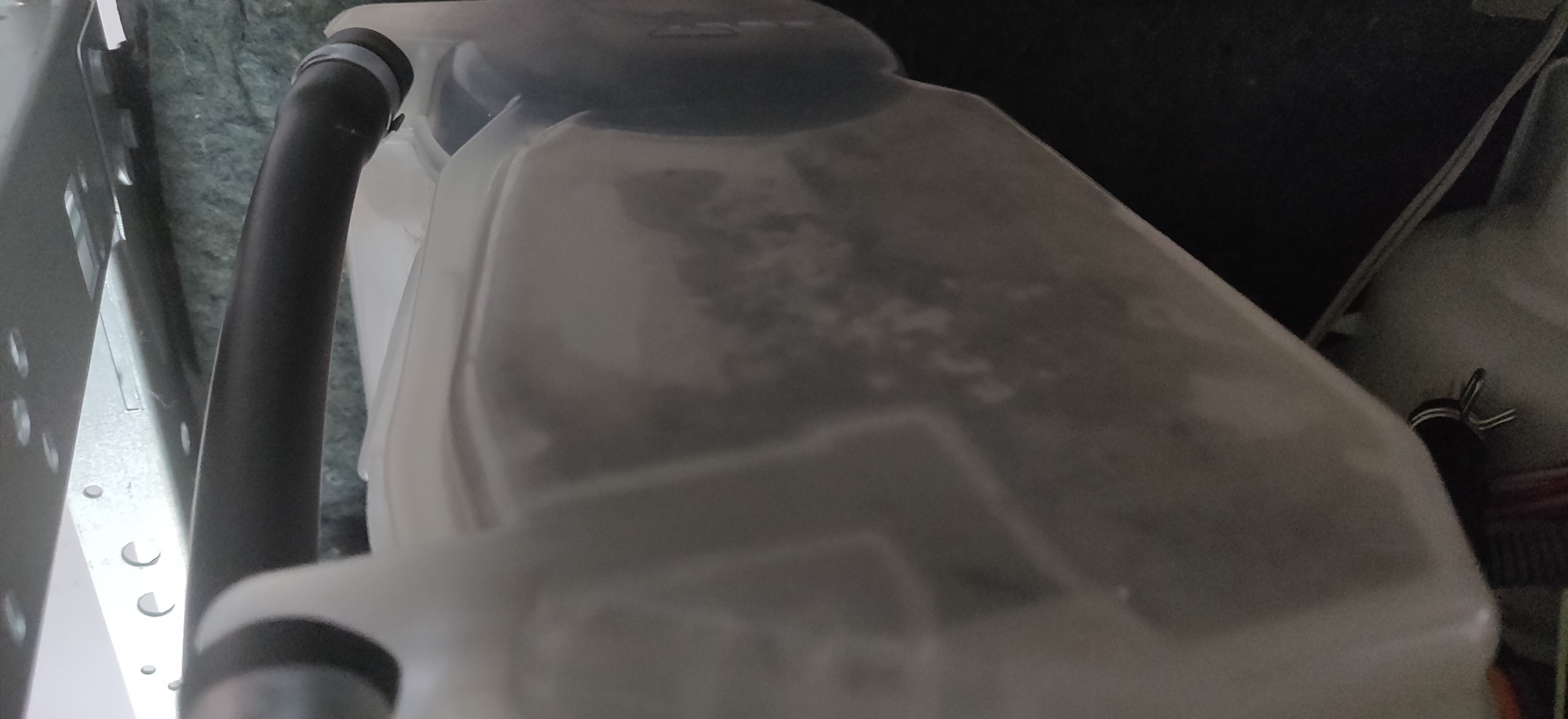

Hoi allen,
Ik zoek advies bij mogelijke reparatie van mijn inbouw vaatwasser tfi8014zt (2015).
Water wegpompen deed hij nog wel maar de water toevoer/het programma opstarten begon niet. Enkel bromtoon. Al vooraf brandend rubbergeur afkomstig van de verste zwarte slang op de foto. De condensator lijkt ook wat vochtig en de bak waar die twee zwarte slangen naar toe leiden lijkt een onderste laag pulp-achtig materiaal in te zitten. Zit het probleem hem hier mogelijk in de motor, de condensator of vaste watertoevoer in de bak/elders?

Laatste slang bleek verstopt te zitten. Ik hoop dat dat het enige is. Motor ook los gehad en die schoepen kunnen gewoon draaien.

Die pulp in de bak achter het zoutreservoir hoort er in
Het hoort verder niet vochtig te zijn daaronderin

Weer in elkaar gezet. Had even goede hoop maar hij spuit er water in en stopt dan direct weer en gaat over op bromtoon. Toch de circulatiepomp? Of eerst nog condensator testen/omwisselen? Probleem dat ik voorzie is dat hij lijkt te zijn gesoldeerd.

Zijn 2 vlakstekkers, die kan je er zo aftrekken.
Maar kijk uit, je kan een flinke opdonder krijgen van zo'n condensator.
Heb je een multimeter die capaciteit kan meten?
