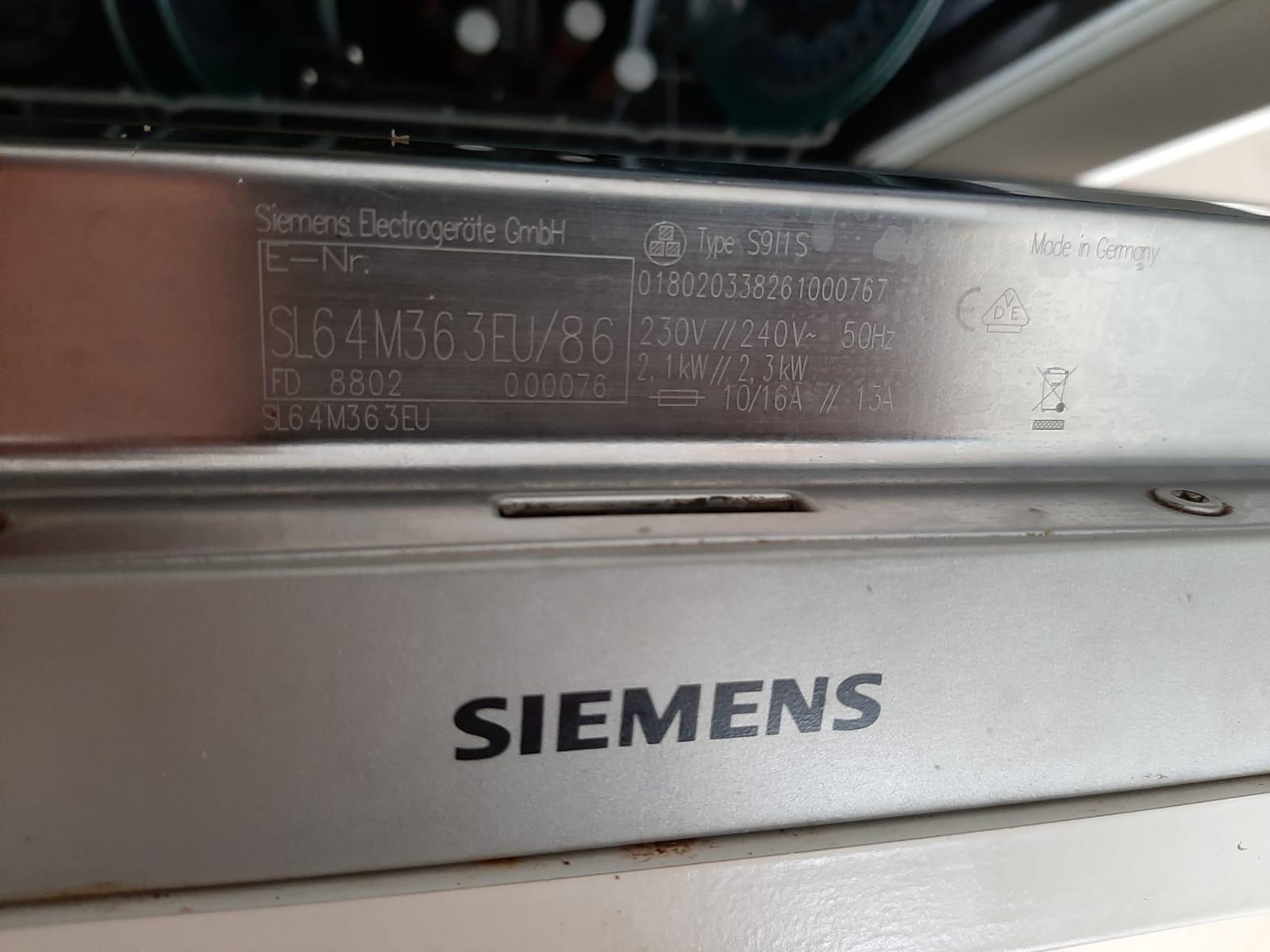

Onze Siemens vaatwasser gooit tien seconden na de start van het programma de zekering in de meterkast er uit. Iemand enig idee wat te doen? Het betreft een inbouw vaatwasser en het type nummer staat op de bijgevoegde foto. Al vast bedankt.

Is hij op dat moment nog aan het afpompen of wil hij water toelaten.
Het is altijd lastig zeggen waar het aan ligt, maar controleer als eerste de bedrading in het scharnierende gedeelt van de deur of bloodliggende aders.
Hier heb je de tekeningen
https://www.siemens-home.bsh-group.com/nl/getAllImagesPDF?vibki=SL64M363EU%2F86

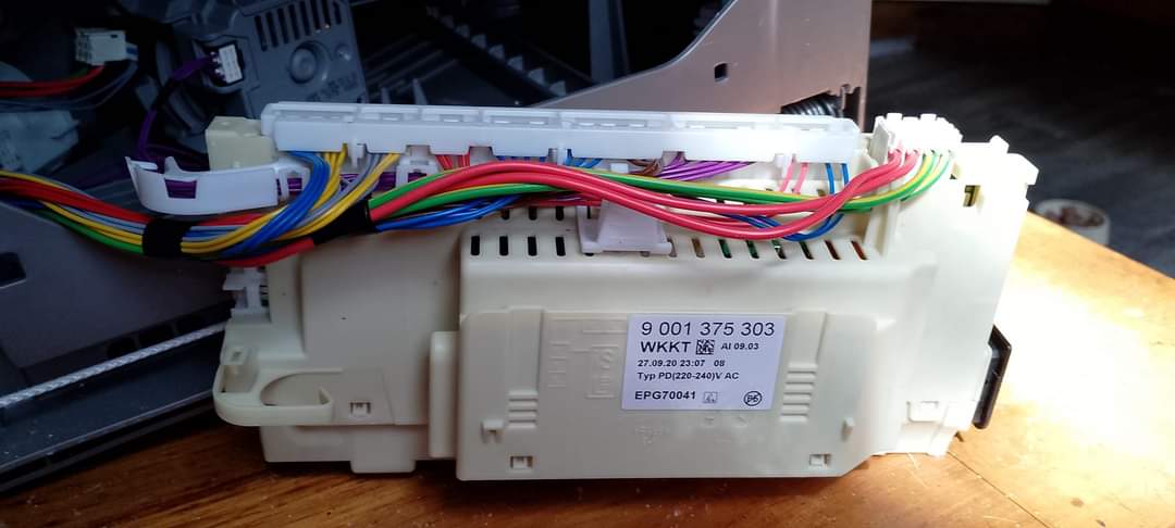

Module eruit gehaald bekeken en er zit een grote elko op.
Deze staat niet bol maar kan deze de oorzaak zijn?

Kan de elco de oorzaak zijn?
Ik weet uit de computer wereld dat computers instabiel worden
Kan de elco zijn opgeslagen spanning op een verkeerd moment loslaten zodat er een piek onstaat?
