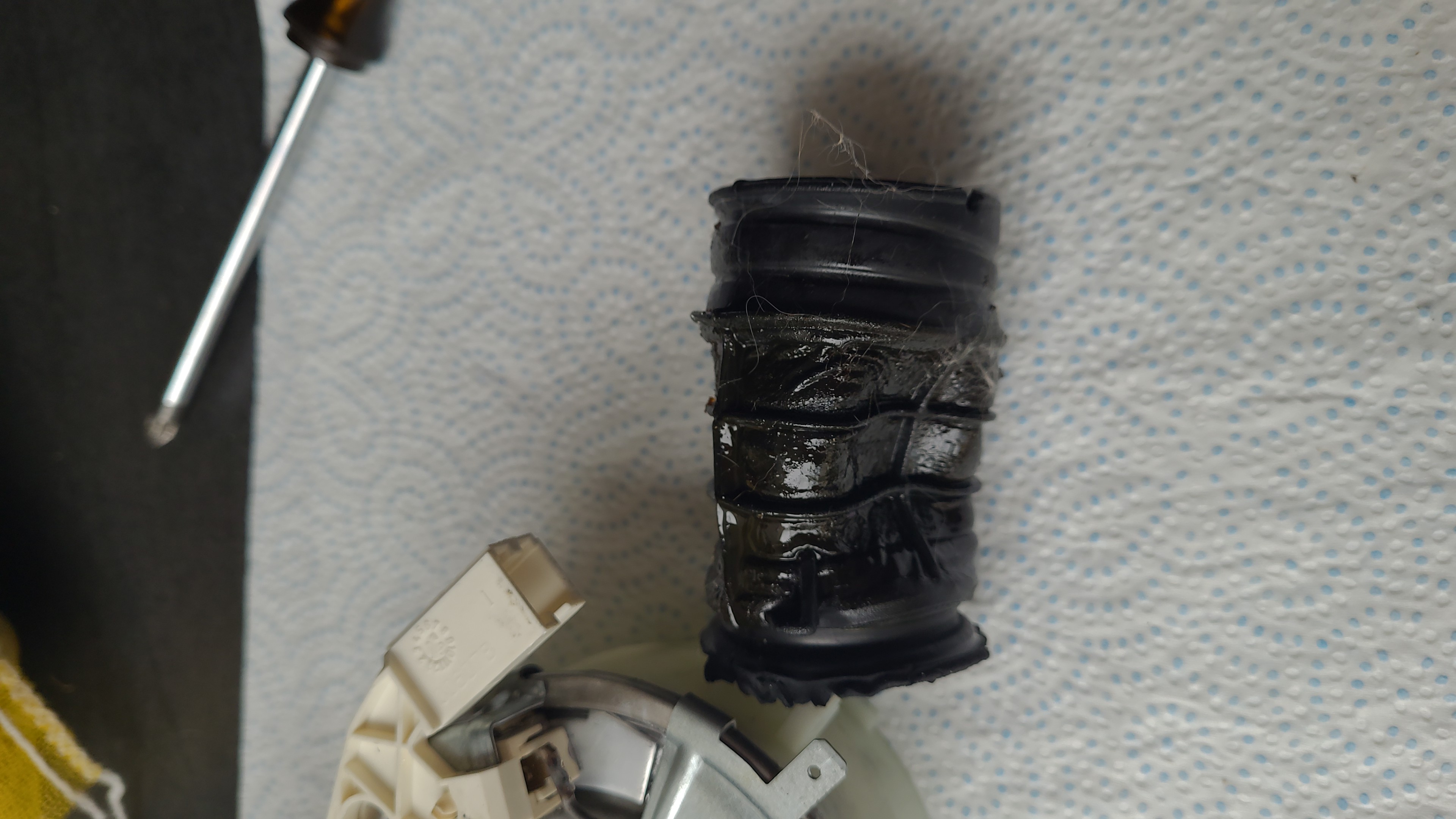

[img][/img]Wij hadden helaas waterlekkage komende vanaf het doorstroomelement. Hierdoor ging de vlotter omhoog waardoor de storing af ging. Heb nieuw doorstroomelement besteld.

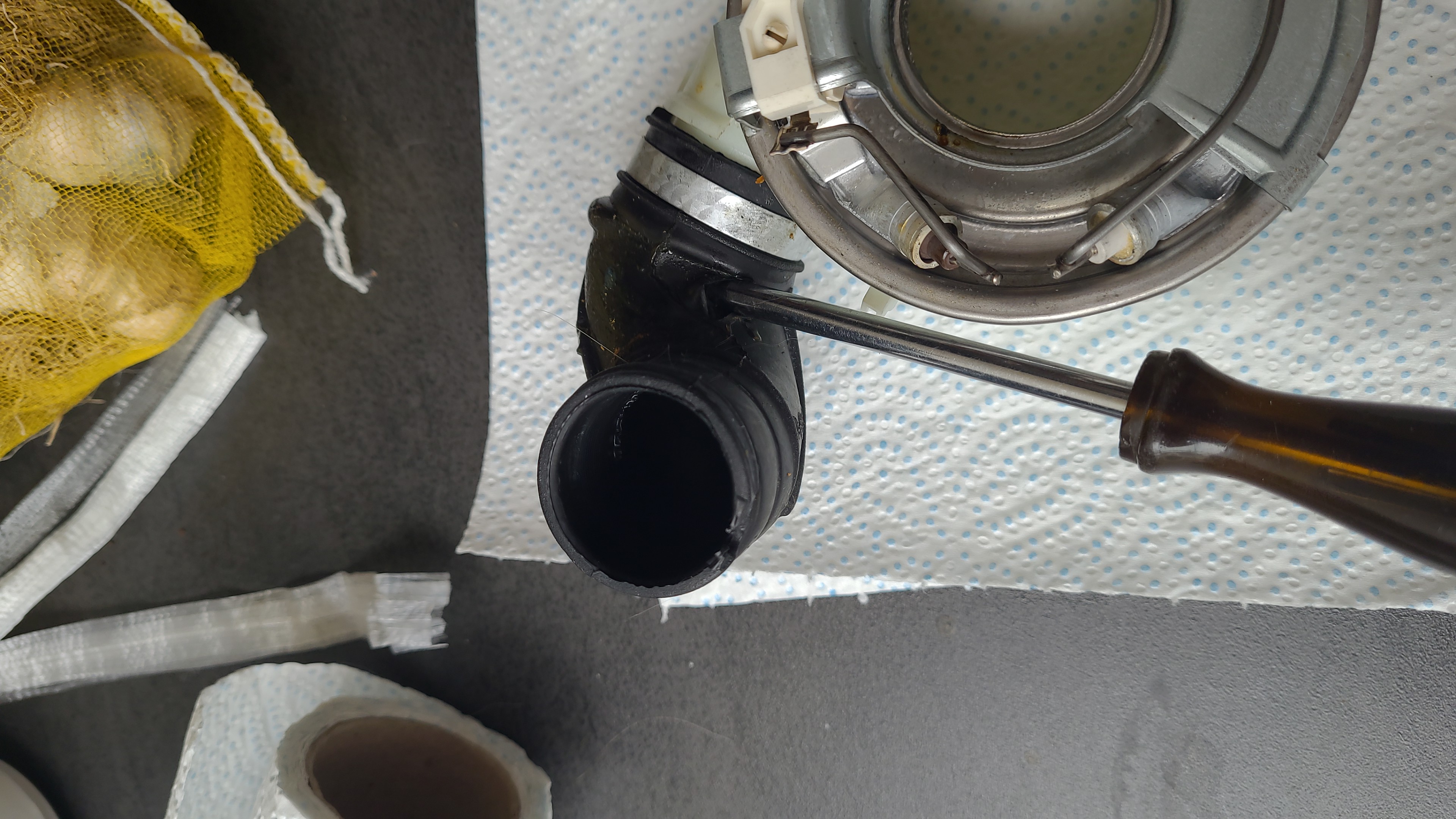

Nog een foto waar gat zat
