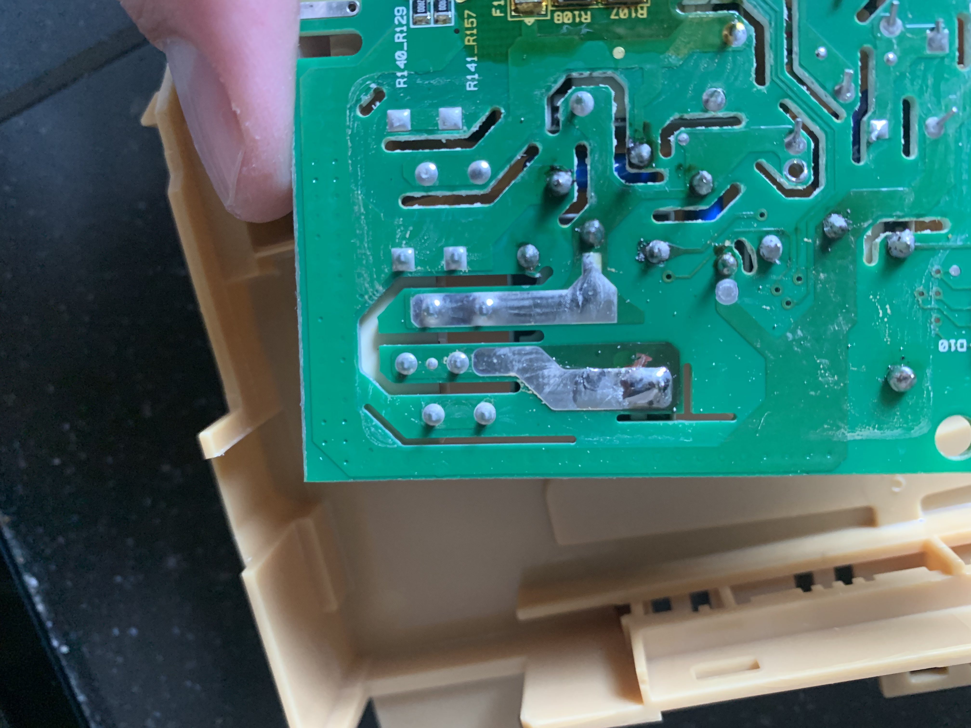

Alle stekkers weer goed aangesloten,

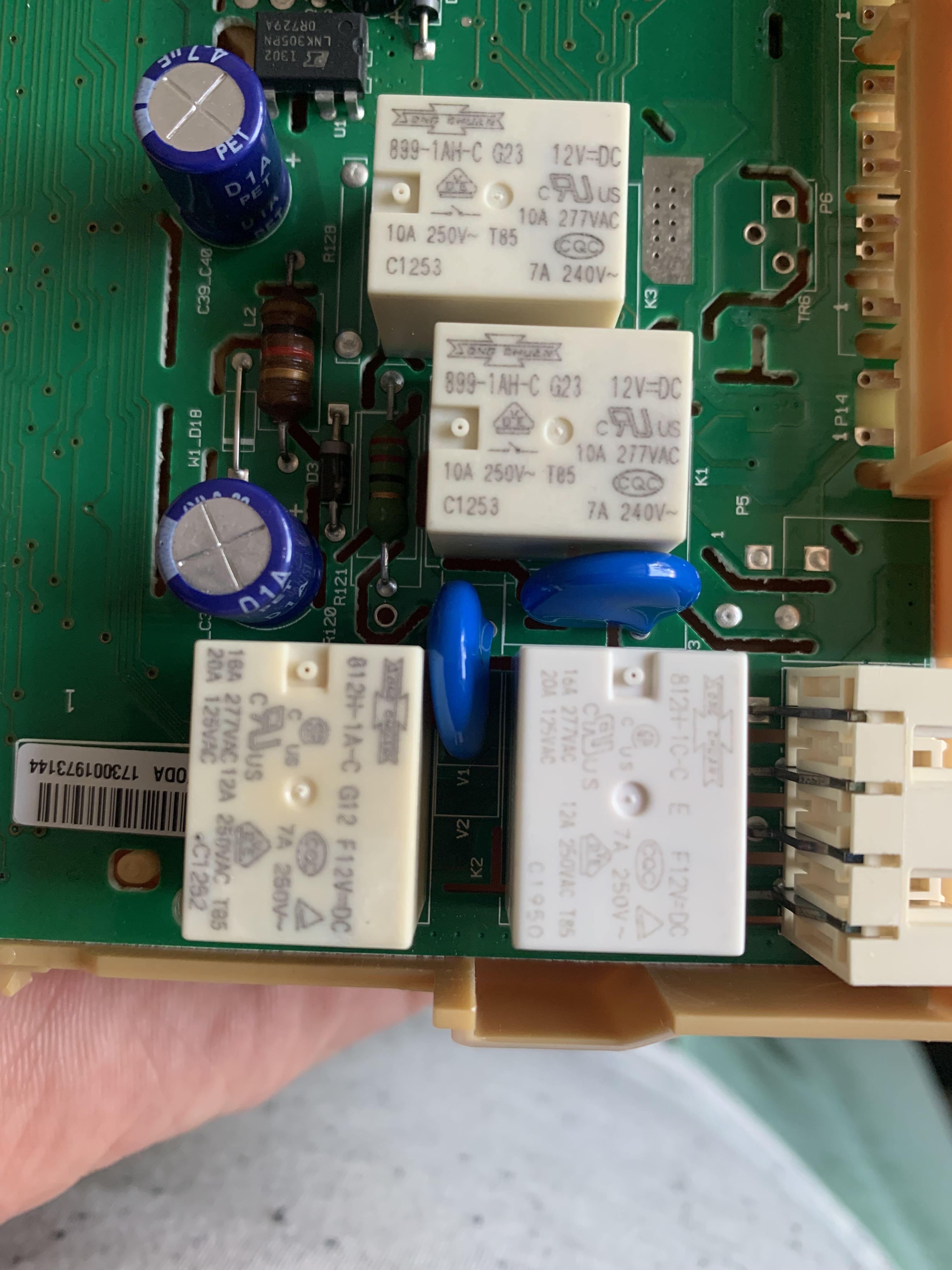

Mag ik een foto zien van de solderingen
En van het relais.?
En van het relais.?

Foto's. Stekkers gecontroleerd ahv vooraf foto's dus dat zou ook goed moeten zijn

Relais is inderdaad goed, heeft degene die gesoldeerd heeft het vaker gedaan?
Relais was kapot, dus zou hij nu moeten doen.
Het komt bijna nooit voor dat er 2 dingen tegelijk kapot gaan in hetzelfde circuit.
Misschien kan je.de soldering nog doorpiepen naar het volgende contact op hetzelfde koperspoor.

Ja hij had dit soort dingen wel vaker gedaan. Had er ook geen moeite mee om even te doen. Kan ik nog iets meten met een multimeter toevallig?
Het relais ernaast heeft ook een hele lichte verkleuring. Zou die ook kapot kunnen zijn en met hetzelfde te maken hebben?

Ik heb de relais getest met een 9v batterij, en de oude werkt inderdaad niet, en de nieuwe wel gewoon. Ook de andere op de printplaat doet het. Erg vreemd dat het hiermee niet verholpen is inderdaad

Ik vermoed dat een soldering geen contact maakt

Heeft het relais er naast ook met de warmte te maken, of is die voor iets heel anders?
