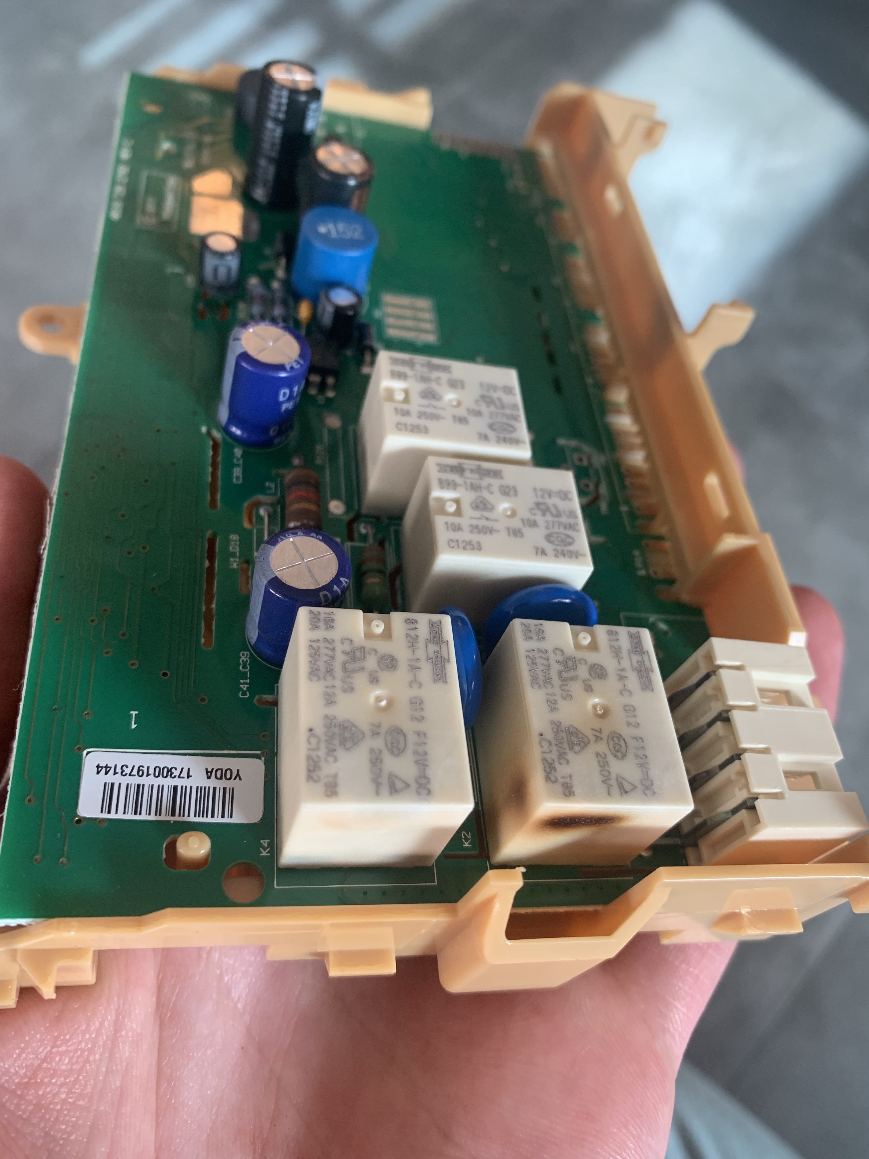

Zie foto. Is dat de printplaat die je zoekt? Lijkt me niet goed wat ik zie

Als je kan solderen dan is het wel te doen, met geduld, vaste hand en het goede gereedschap .
Dat relais is kapot, maar dat wist je natuurlijk al.

Heeft helaas niet gewerkt
. Nog andere suggesties?
