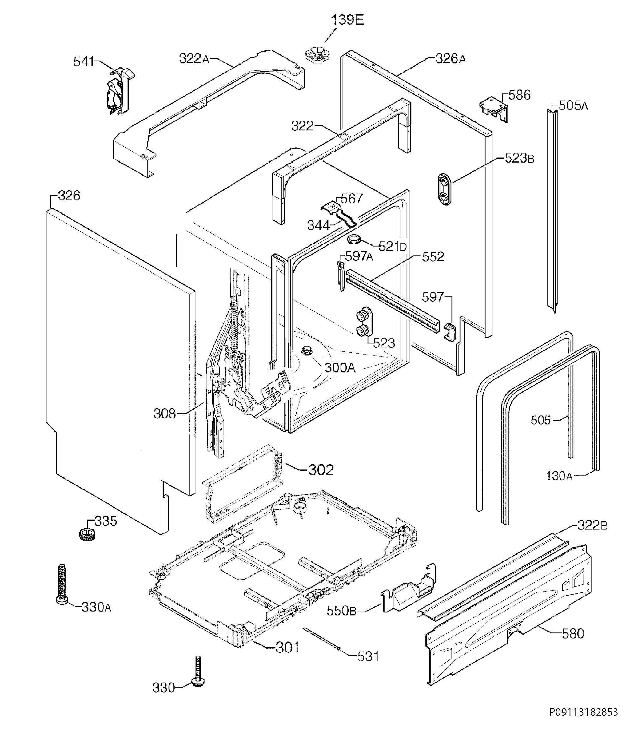

Bennie bedankt voor je hulp. Die gaan we dan schoonmaken of vervangen. In beide gevallen moet de sensor gedemonteerd worden lijkt mij? Hoe zit dat ding vast, je komt er moeilijk bij zo te zien.
Schoonmaken zal gaan over kanaaltjes die dichtzitten, is dat te doen? Of misschien beter direct vervangen? Hoor het graag.

Plint eraf en je kan er bij
08-06-2021 12:34
08-06-2021 12:34
Hier heb je de tekening

Bennie het is allemaal gelukt sensor zat vol met vuil, wel een gevecht om sensor en daarna de stekker los te krijgen. Valt niet mee met grote handen maar uiteindelijk gelukt. Bedankt voor de ondersteuning. Groet Frans
