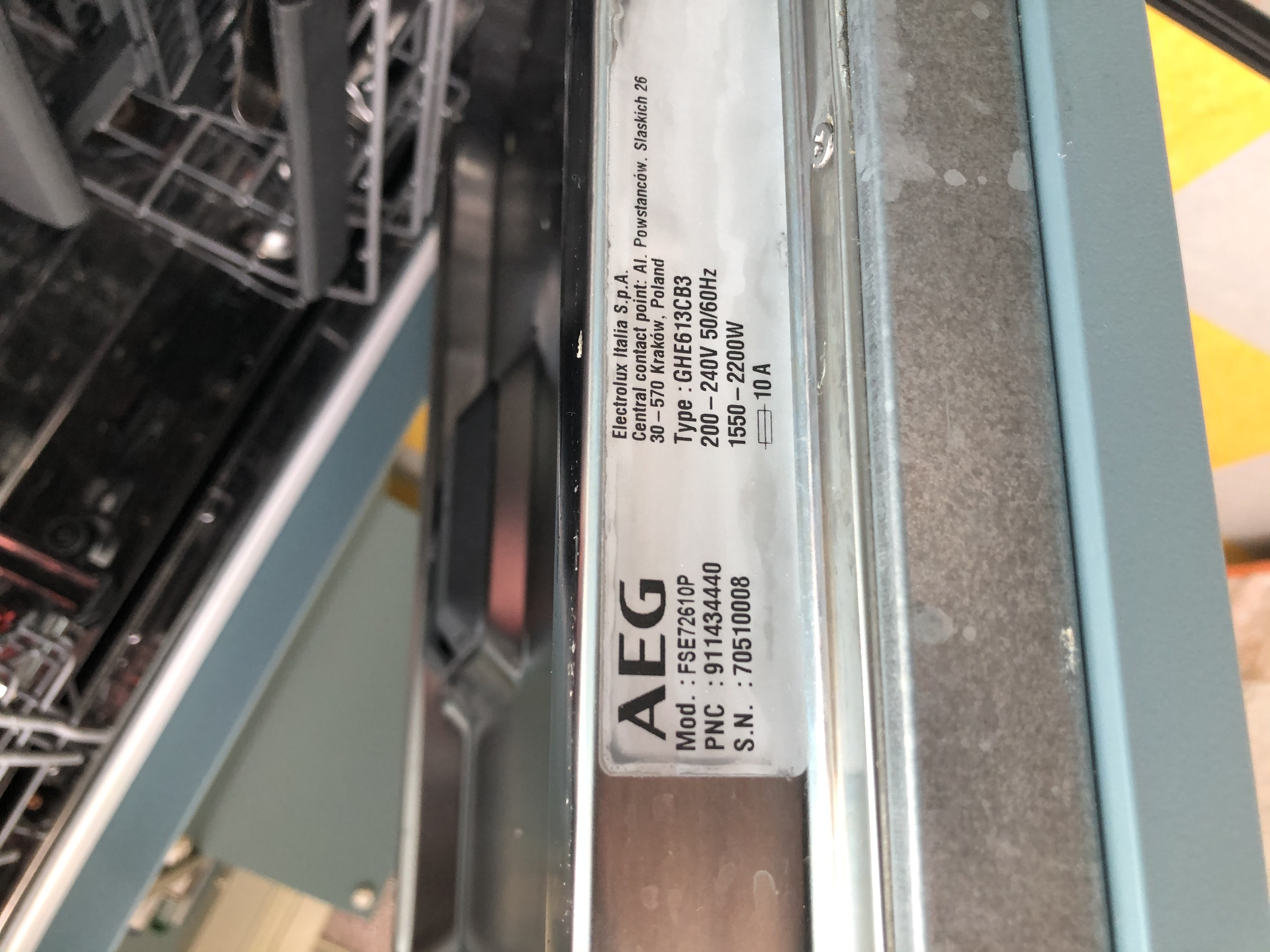

Model FSE72610P
Links en recht onder de deur regelmatig flinke lekkage.
Rode sproeier op arm gedemonteerd. Geen beschadigingen.
Grote sproeier onbekend hoe te demonteren, maar geen zichtbare slijtage. Draait vrij rond.
Rubbers gecontroleerd en schoon.
Alle filters schoon.
Zorgvuldig vullen van de korven zodat sproeier niet stil kan blijven staan.
Wie kan mij hier mee helpen?

https://shop.electrolux.nl/search?text=911434440
Hier vind je de tekeningen van je vaatwasser.
Staat de deur verder open dan 90 graden?
Misschien zijn de scharnieren iets verbogen
