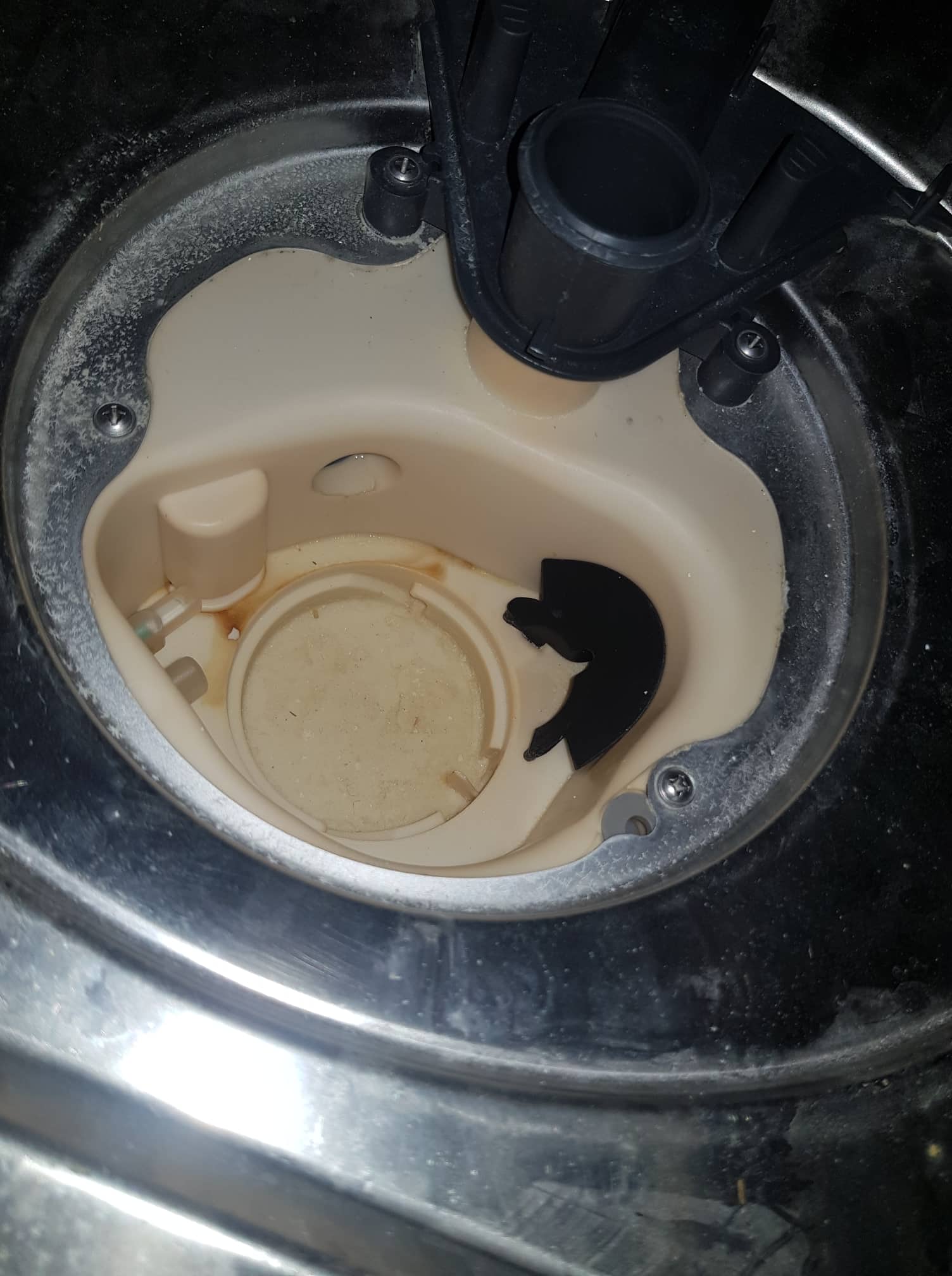

Na een lekkage en overstroming wegens de afsluitrubber die niet goed was bevestigd (na het demonteren om eens schoon te maken) is mijn inbouwvaatwasser (VALGJORD, BAUKNECHT van IKEA) is deze niet meer op te starten, ook niet na volledig leegpompen tot en met de laatste druppel water.
Stroom gemeten, zekering springt niet af (helemaal in het begin wel) en ik veronderstel dat hij in veiligheidsmodus is gesprongen of iets dergelijks?
Wie weet raad?
Dank bij voorbaat
Marco

Dag Marco.
Grote kans dat er ook water in de bak onder de vaatwasser is terecht gekomen.
De overstromingsbeveiliging is dan aangesproken
Probeer het plint onder de deur er maar eens af te halen, anders moet je er vanaf de zijkant bij.
daar droogmaken en ik denk dat hij dan weer doet.

Hartelijk bedankt!
