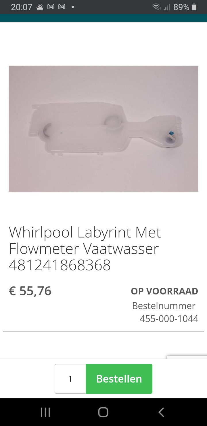

Onze (12 jaar oude) Whirlpool ADG 9416 stopt na ongeveer 15 seconden, ongeacht temperatuur. Geen piepjes of wat dan ook verder dus foutcode niet te achterhalen. Nu lees ik dat dit de flowmeter zou kunnen zijn, maar voordat ik die bestel (56 euro) wil ik dit wel zeker weten natuurlijk. Er blijft water staan in de flowmeter.
Of is dit een ander probleem? Geen water onder in de bak overigens.

Pompt hij wel af?
Doet hij ook een poging om water binnen te laten?
Bromt het waterslot?
