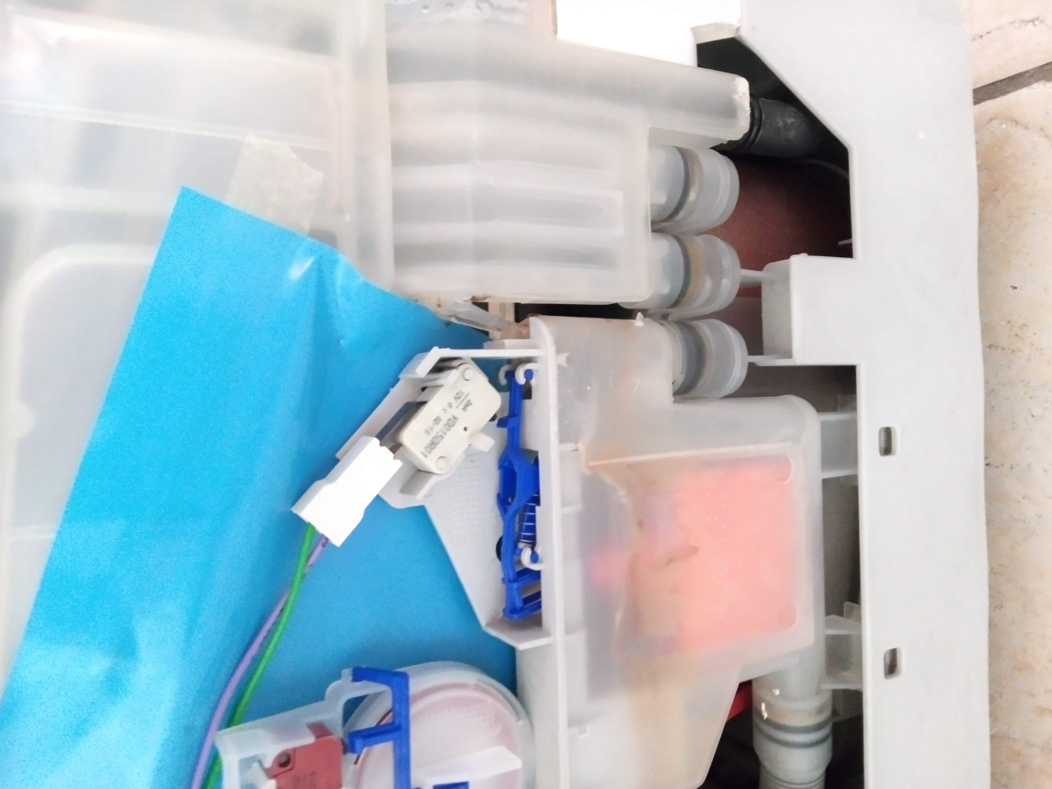

De nieuwe universele slang is binnen en de vaatwasser is rondom vrij. Ik zie nu dat het bij het labyrint lekt en ook gelekt heeft op de betonnen vloer precies op de plek waar idd het labyrint rechts zit. Kijk evt op de foto. Ik denk niet dat ik hier verdere actie aan hoef te besteden vwb de toevoerslang. Iets aan dat labyrint vervangen of repareren heeft weinig zin denk ik. Volgende punt wordt dan een nieuwe volledig geïntegreerde vaatwasser. Maar wordt deze site nog up to date gehouden over het hoe en wat voor een nieuwe vaatwasser?
edit: misschien kan het water nog over een bepaald niveau geklotst hebben tijdens het naar voren trekken van de vaatwasser.
De plek op de foto waar het water vrij kwam is trouwens rechts van die witte micro schakelaar. Is dit anders misschien een soort overloop glijbaantje of zoiets en is ie wellicht niet lek?

Het labyrint laat op meerdere plekken druppels tevoorschijn komen waar dit niet hoort. Helaas de machine afgekoppeld en net een nieuwe besteld. Om van een 10 jaar oude machine die eigenlijk nooit een probleem heeft gegeven afscheid te nemen zonder verdere kosten vind ik nu niet erg.

Ik durf niet te zeggen waar dat overloopje precies voor dient.
