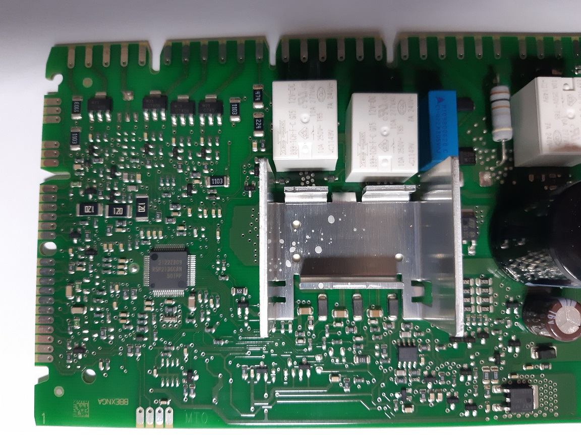

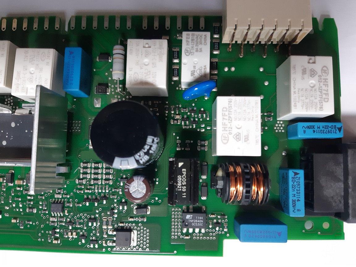

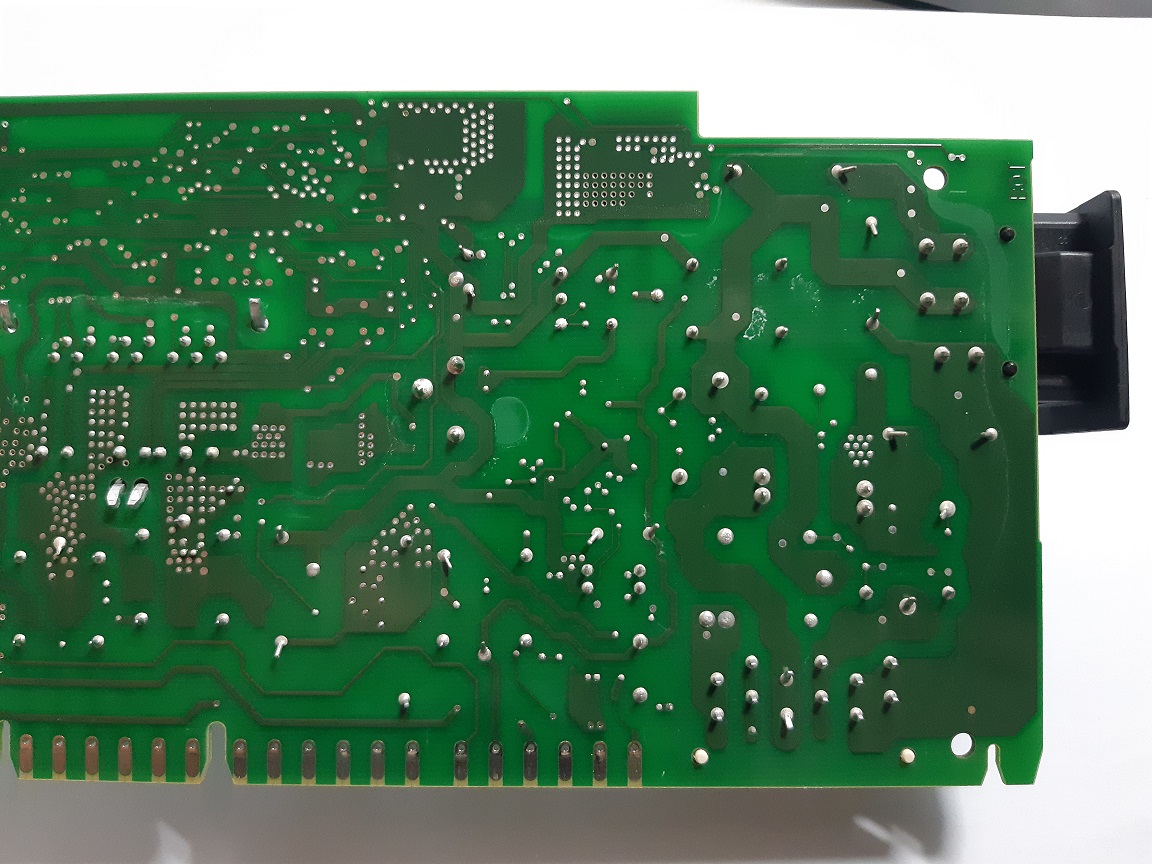

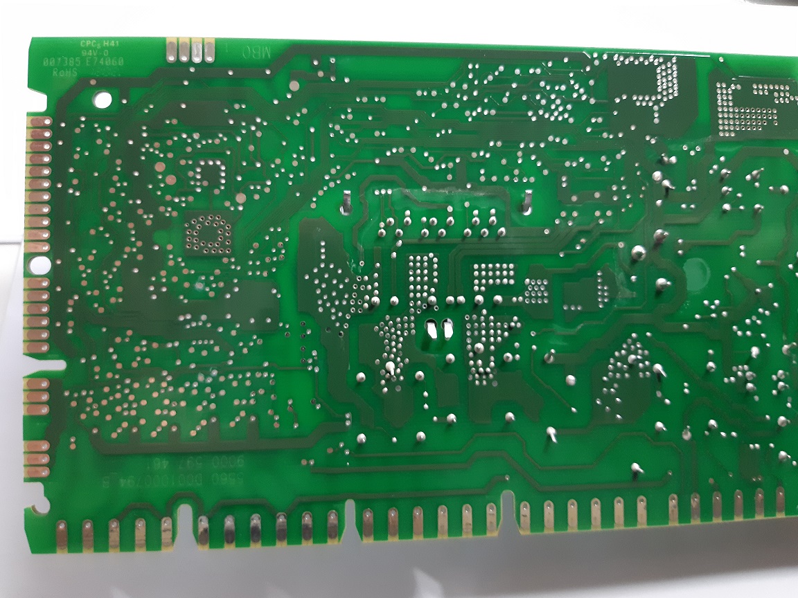

Hi Bennie - opnieuw veel dank voor je meedenken en hulp! Bijgevoegd foto's van de uitgebouwde printplaat. Op het oog geen rare plekken. Ik heb een multimeter (V, A en Ohm, geen Farad). Zijn er specifieke elementen die ik kan doormeten?
Na enig google werk heb ik hetvolgende gedaan met de multimeter om de condensatoren "door te meten"
Weet niet zeker of het zinnig was, maar heb op 2 polen (achterkant printplaat) van die grote zwarte condensator en daarna de kleine bruine de multimeter aangesloten om weerstand te meten. Die loopt bij beide condensatoren op. Wat ik begrijp uit het googlen is dat deze dan werken?
Moet ik ze op een andere wijze doormeten, of iets anders meten om oorzaak te vinden? Dank je wel! Je geeft niet alleen mij hoop, maar ook mijn vrouw ;-)

Ik kan zo aan de print ook niets ontdekken.
