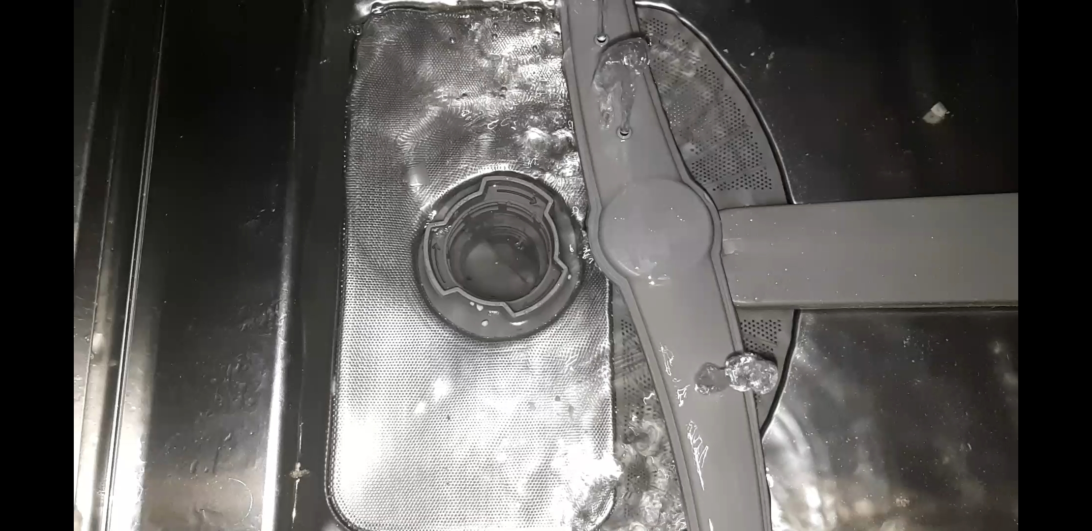

Hallo,
Onze Bosch vaatwasser (SMI40E15EU/25) lijkt niet goed meer te sproeien. Ik heb een foto van een filmpje gemaakt, zie bijlage. Hoger dan dit komen de straaltjes niet. Hebben jullie tips?
Mvg Mark
Mvg Mark

ik denk dat het schoepje in de hittepomp niet meer heel is.
Daardoor kan hij moeilijker het water rondpompen.

Hallo Bennie,
Dus rechter zijkant open maken, hittepomp demonteren en schoepje controleren?

Schoepje ziet er goed uit voor zover ik kan zien. Wat is het volgende wat ik dien te controleren?
Gr Mark

Kan je het filmpje op youtube zetten en de link hier?

Hij bouwt geen druk op,
Schoepje is of kapot of hij zit los op de as.
Ik denk niet dat het aan de waterverdeler ligt want dan hoorde je niet zo'n hoog geluid
