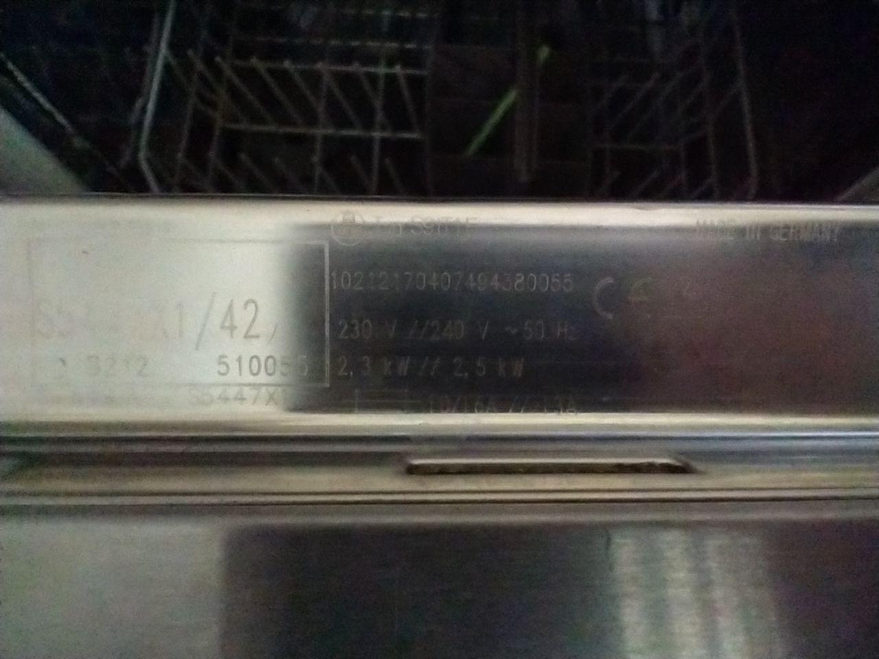

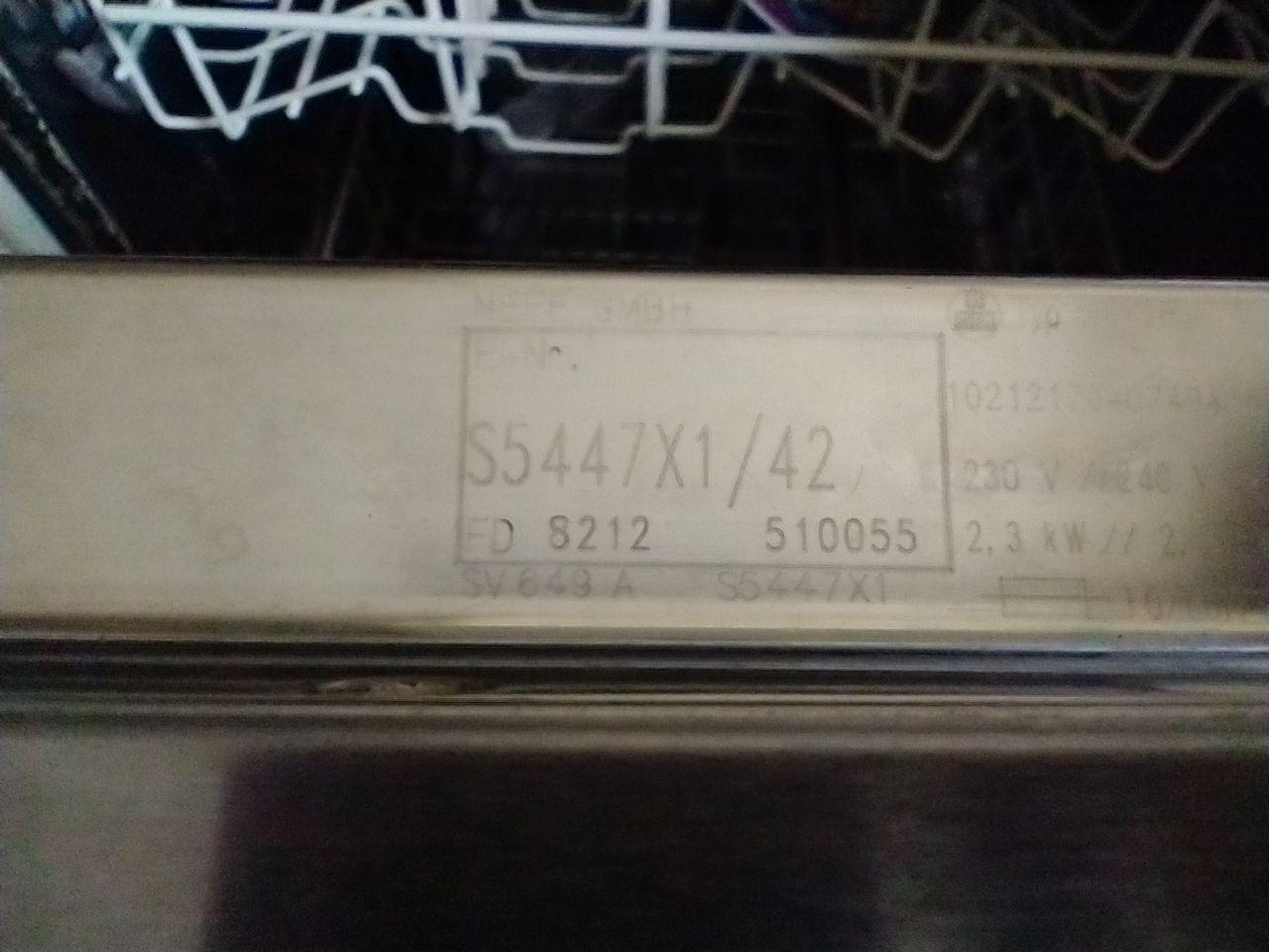

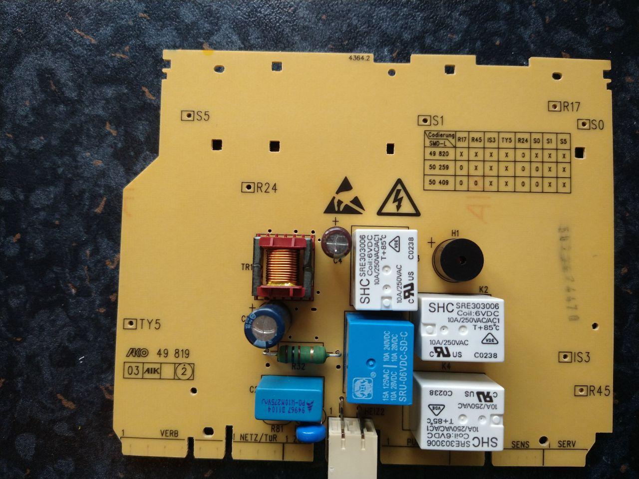

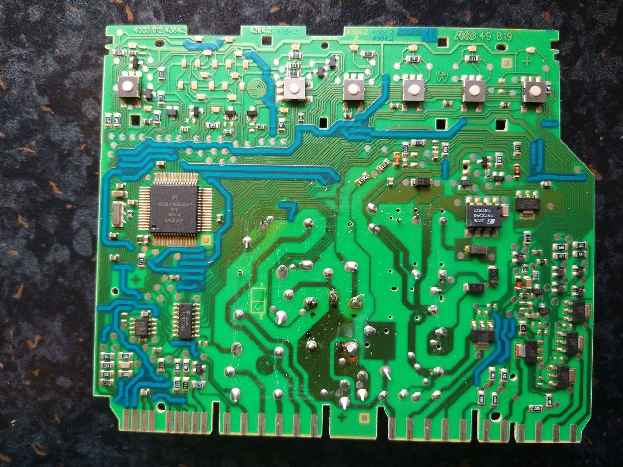

Onze Neff vaatwasser blijft in de laatste minuut hangen, als ik hem daarna reset pompt hij hem helemaal leeg en daarna piept hij netjes dat hij klaar is.
met het spoelprogramma loopt hij wel netjes door tot het einde.
ik heb het relais al vervangen, mijn solderingen zien er niet uit maar maken wel goed contact.
water word ook netjes warm, vaat wordt schoon.
wat kan ik nog meer doormeten/vervangen of is hij afgeschreven?

Dan denk ik dat de NTC niet meer helemaal goed is.
Meet de weerstand eens van de ntc die bovenop het verwarmingselement zit.
