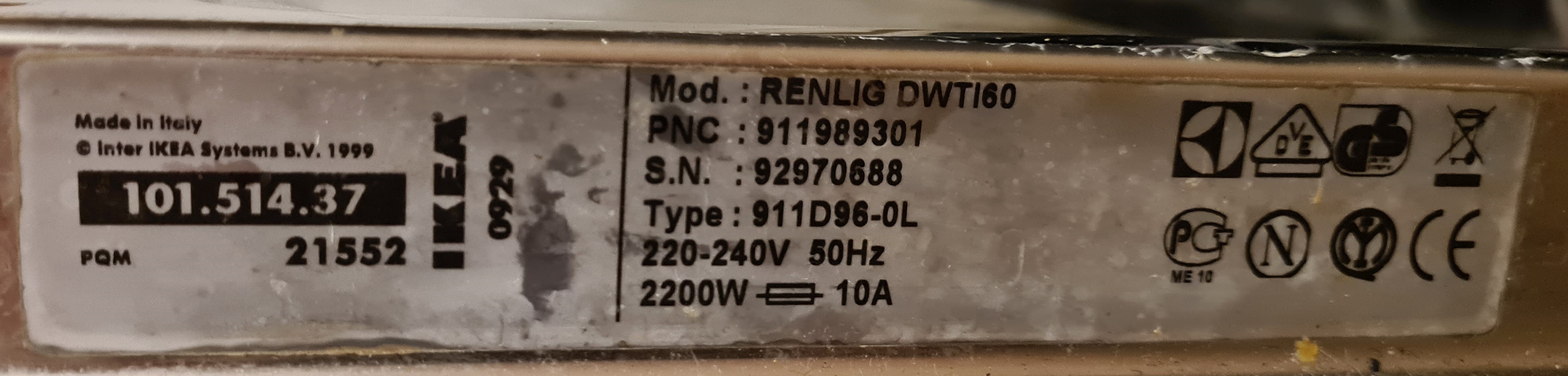

Hi Bennie,
Dank voor je reactie.
Ikea: 101.514.37
PQM 21522
Mod. : RENLIG DWTI60
PNC : 911989301
S.N. : 92970688
Type : 911D96-0L
220-240V 50 Hz
2200W - 10 A
