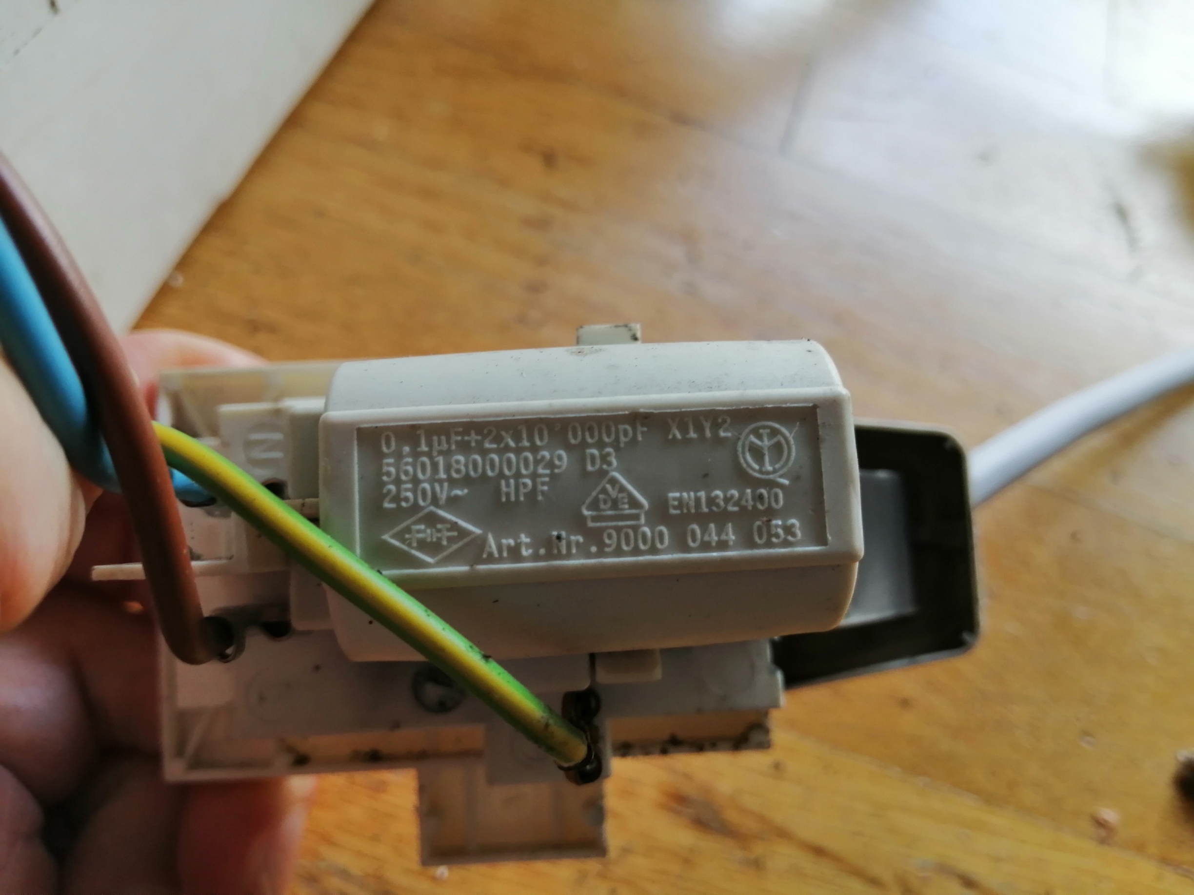

Er ligt geen vocht op de bodem, maar jouw tip om de stekker om te draaien klopt wel. Er komt wel een duidelijke vonk uit het netfilter, althans ik denk dat dit een netfilter is en ik ruik bij dat onderdeel ook de eerder genoemde brandlucht. Het is het eerste component wat je tegenkomt als je het netsnoer volgt vanaf de stekker. Zie foto, dat zwarte aan de rechterkant van het filter hoort daar niet..... Kun je daar verder mee??

Tijd voor een nieuw netfilter.
Je hebt deze netfilter er in zitten.
Je zou hem er even tussenuit kunnen halen en de voeding doorkoppelen.
Puur om te testen of de storing weg is.
Dan weet je zeker dat je een nieuwe kunt bestellen en het probleem is opgelost.

Dank, ga ik doen en ik laat t je weten.
