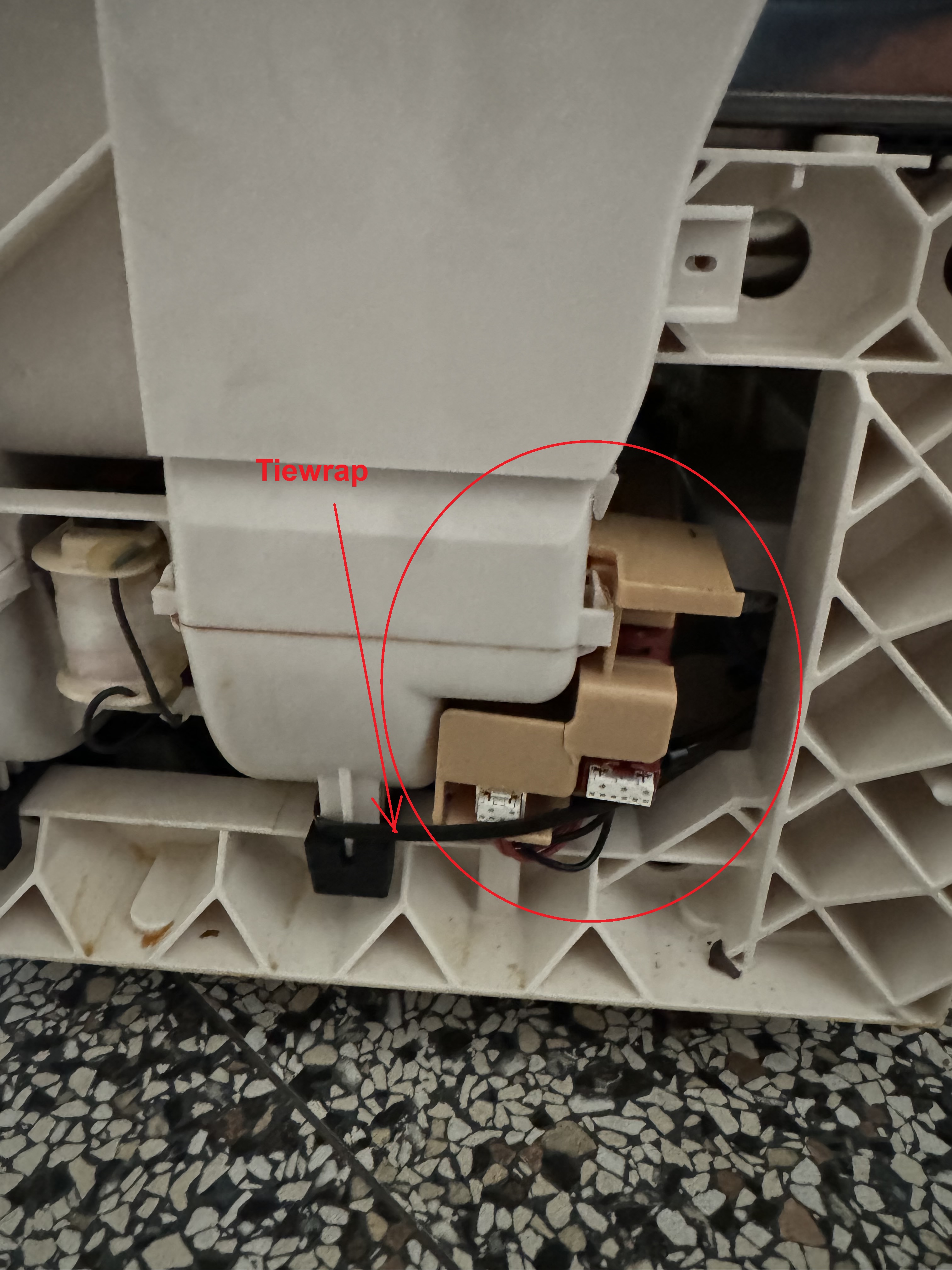

OPGELOST: Bij mij gaf de vaatwasser regelmatig error 15, soda geprobeerd etc, niets hielp. Bij afpompen (error 15) en deur open met kopje heet water stopte het pompen wel....Op zoek gegaan blijkt er aan rechter onderkant een bruin plaatje met klepje te zitten op pomp van labyrint welke niet meer in de borging zat, was afgebroken en zichtbaar los. Tiewrap eromheen zodat deze op plek blijft zitten en alles functioneert direct hierna weer naar behoren. 100% dat dit het euvel was. Vaatwasser was ook maar 4 jaar oud iod. Gewoon slechte borging en plastic wat afbreekt.
