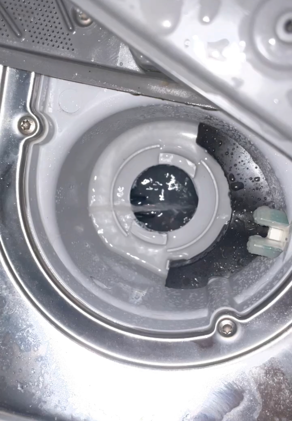

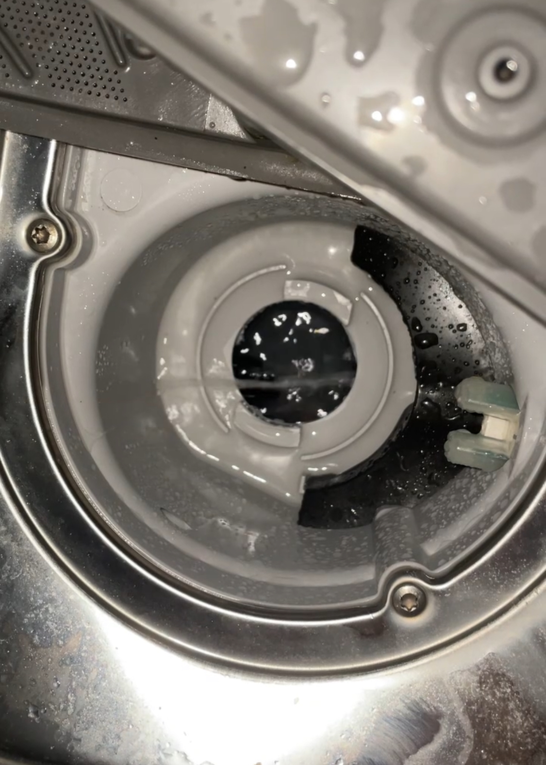

Onze whirlpool vaatwasser van 4 jaar geeft ook code:15. Meestal bij de hetere programmaโs. Met resetten gaat het weer een tijdje.
Ik heb ook een fotoโs gemaakt van het moment. Dit is onder het filter/rooster, in de vaatwasser.
Hij geeft water en pomp het weer weg. Programma maakt hij dan niet meer af. Meestal net voor het drogen.
Waar moet ik het probleem gaan zoeken.

@linda en @jpf
Als je het plint van de keuken weghaalt kan je bij de bak onder de vaatwasser.
Waarschijnlijk moet je hier nog een plaat weghalen.
Dan kan je in de bak onder de vaatwasser kijken.
Hier zit alle elektronica en pompen.
Als hiereen laagje water in staat gaat er een vlotter drijven die de beveiliging activeert.
