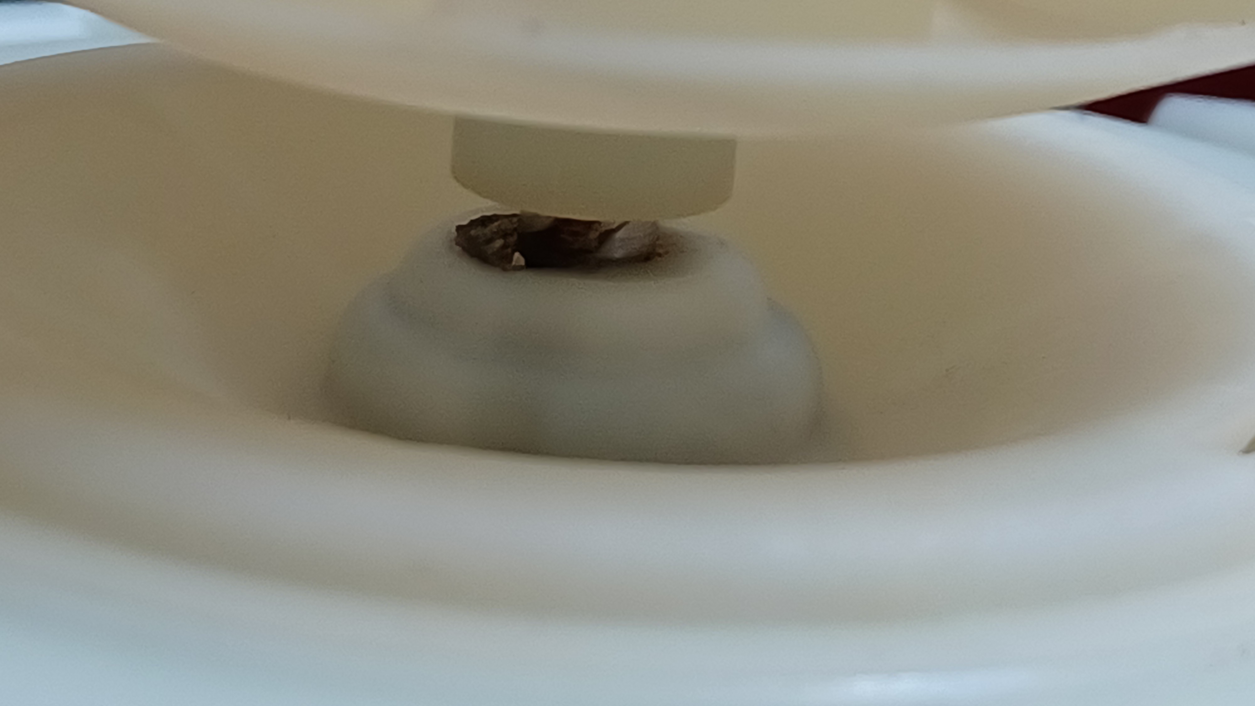

Bij onze vaatwasser is de circulatiepomp defect. Het bovenste lager is helemaal uitgelopen. We hoorden de pomp aanlopen en met regelmaat liep het programma vast op foutcode 15.
Hopelijk komt de bestelde pomp snel binnen, zodat ik 'm snel weer kan monteren.
