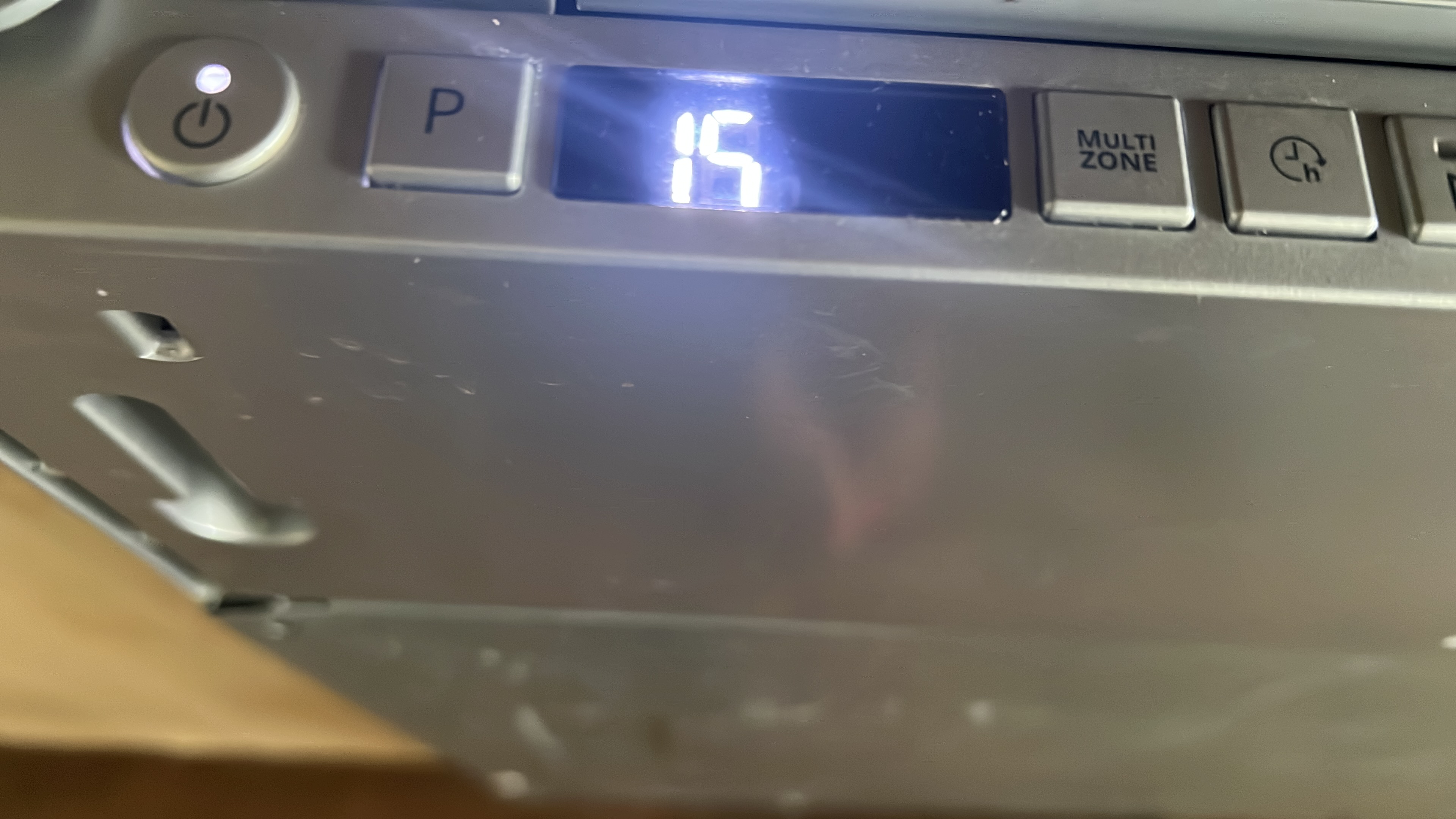

Hier het zelfde probleem, code F15 er komt geen water, de sodabeurt heb ik al gedaan, heeft niet geholpen.
De machine is 2jaar en 1 maand oud
Heeft iemand dit probleem al kunnen verhelpen en zo ja, wat was de oplossing

Beste, bij ons ook code 15 en de pomp blijft maar pompen. Moet de afwasmichine eruit halen om de bodemplaat te kunnen bekijken? Alvast bedankt

@Jeroen.
kijk eerst eens of je onderaan aan de voorkant een plaat weg kunt halen

Probleem is hier vandaag verholpen, had een nieuwe spoelmotor nodig. Begon een tijd geleden met bromtoon zoals iemand anders ook al aangaf.
Hier gelukkig nog binnen de garantieperiode, maar is wel teleurstellend dat er zo snel een onderdeel vervangen moet worden.

Onze whirlpool vaatwasser WBC 3C26X 4 jaar oud.
Storing met F15. Water pompt weg, en nadien code F15 en knipperend aan en uit knop.
Doet hetzelfde met alle programma's. Blijft ook pompen met de deur open.
27-06-2022 21:06
27-06-2022 21:06
Als hij blijft pompen met de deur open , dan zou ik eens op de bodemplaat kijken of je geen lekkage hebt

Mijn Privileg (verkapte Whirlpool) gaf ook F15 aan, de stekker even eruit halen heeft het probleem verholpen! Scheelt toch mooi weer wat kosten.
