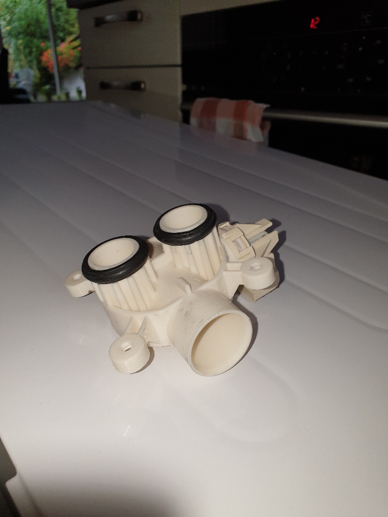

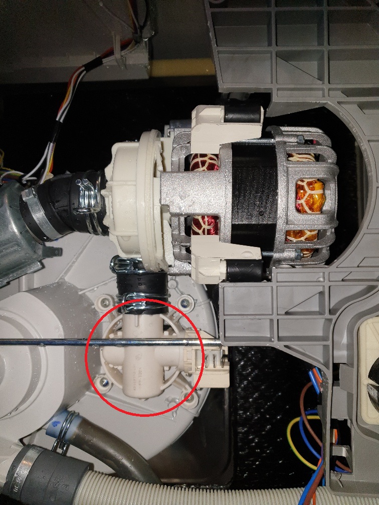

Goedemiddag, hierbij nog even de uitkomst van de reparatie. Zie foto voor onderdeel dat vervangen is. Blijkt vaker voor te komen. Zit een klein contact in wat te heet is geweest. Ben bang dat het misschien nog wel een keer gaat voorkomen. Heb de monteur gevraagd naar het onderdeel nummer maar dat stond niet op het zakje. Weet iemand van jullie om wel onderdeel het hier gaat behalve dat het volgens de monteur om een doorvoerbuis met drukschakelaar F02F07 gaat?

Het lijkt mij een waterverdeler.
Dit apparaatje loopt naar beide sproeiarmen als ik het goed heb.
Staan er nog nummers op de oude?

Ik mocht de oude niet houden. Moest terug. Geen idee van nummers dus helaas.
