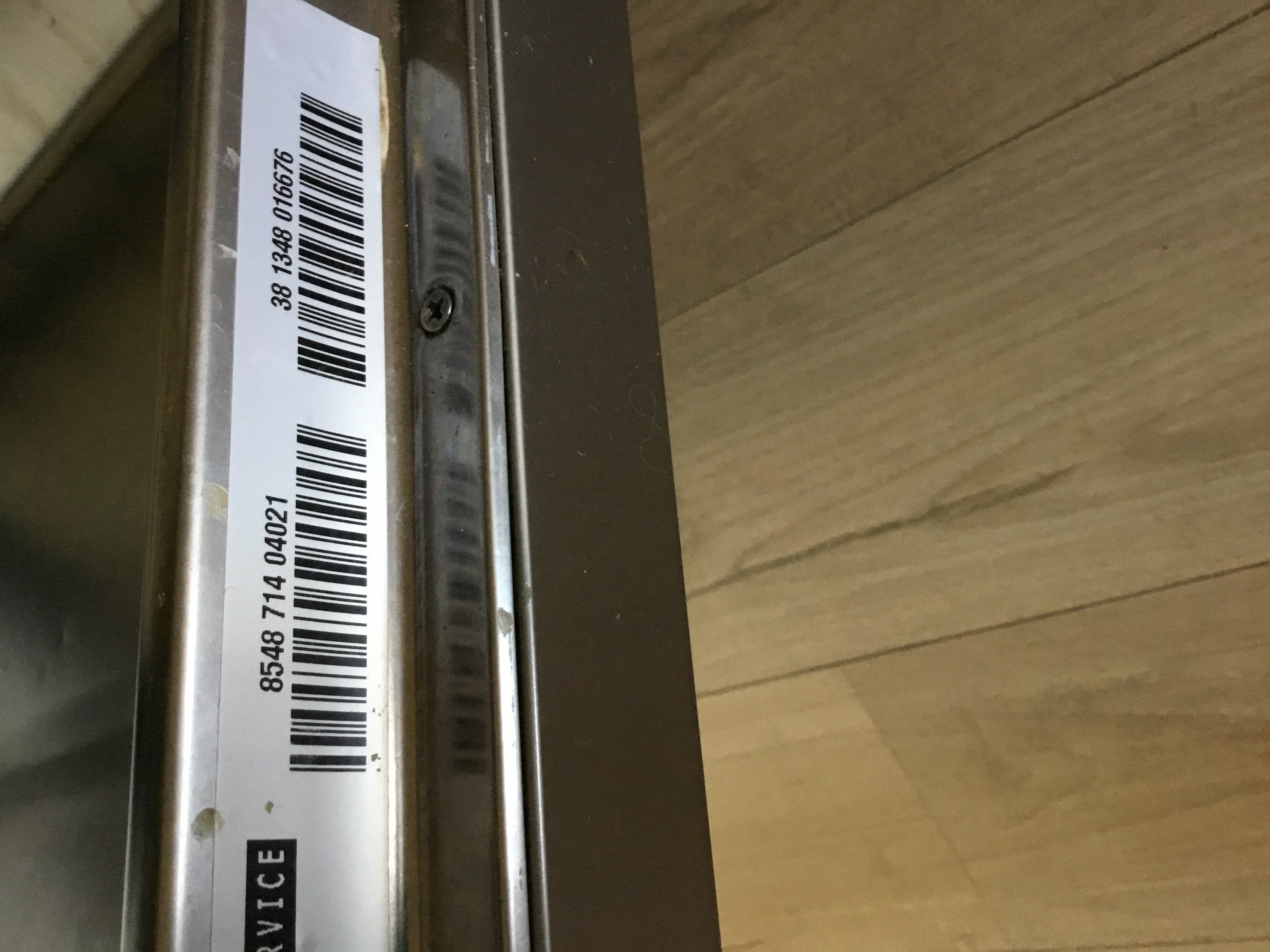

Mag ik het servicenummer van het typeplaatje op de deurrand?

Zie bijlage
