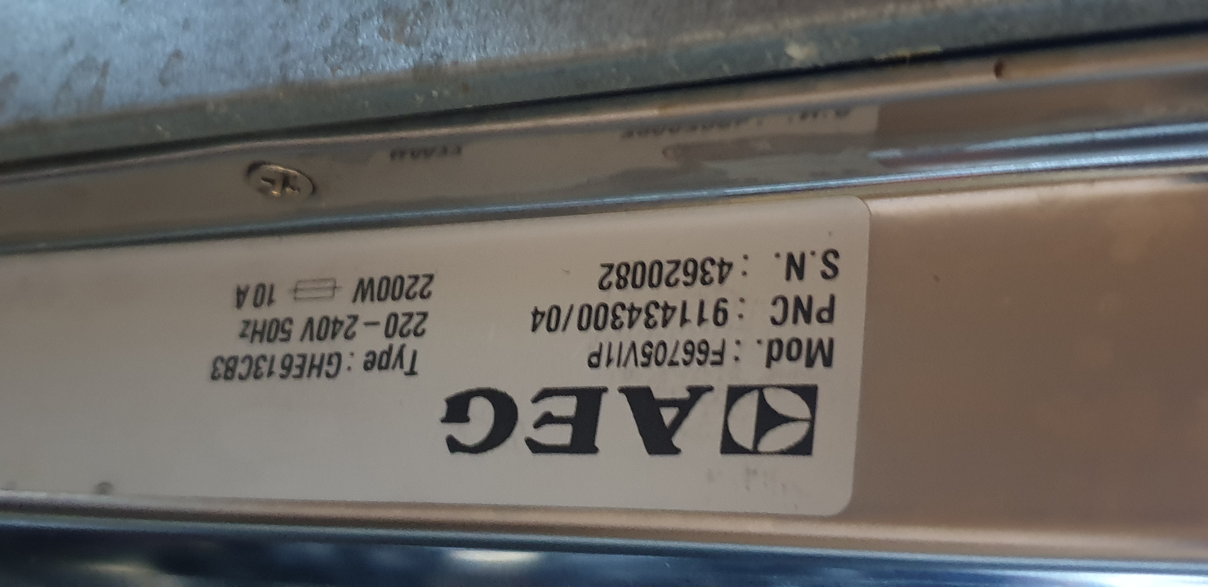

Mag ik het pncnummer van het typeplaatje op de deurrand?
