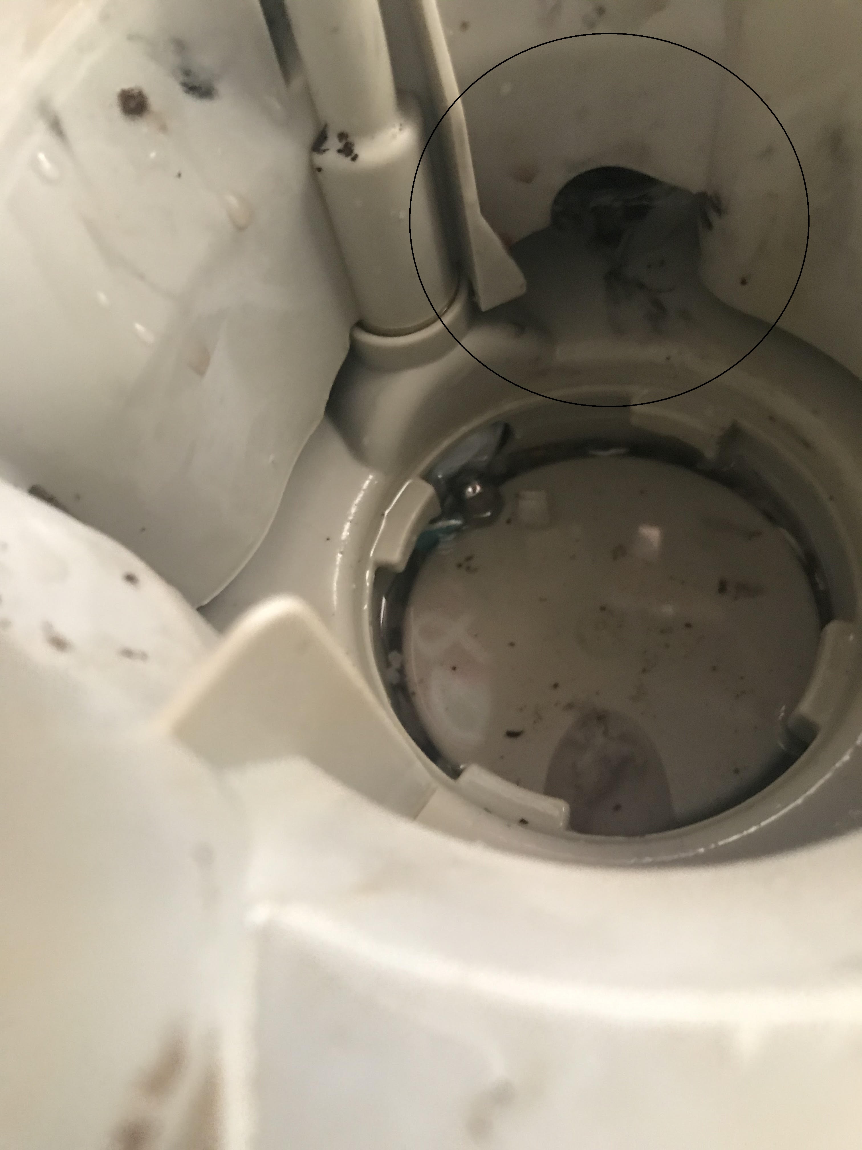

Goedemorgen,
De vaatwasser spoelt sinds gisteren met koud water. Onder in de bak bleef ook water staan. Op internet gekeken en gezien dat men filter reinigt en terugslagklepje verwijderd. Nu is deze naar binnen geschoten (oops). Hoe kan ik deze terug krijgen ? Kan ik een nieuwe plaatsen en de oude binnenin laten liggen?
Zie op de foto het omcirkelde gat waar dus eerst een pinnetje zat met daarachter het zogenoemde terugslagklepje.
AEG PNC 91123493900

Dat klepje moet wel verwijdert en teruggeplaatst worden.
Anders heb je straks een verstopping.
Hier kan je de tekeningen van je vaatwasser vinden.
Bekijk ook de solderingen van de relais op de printplaat eens.
Misschien word hij daarom niet meer warm.
