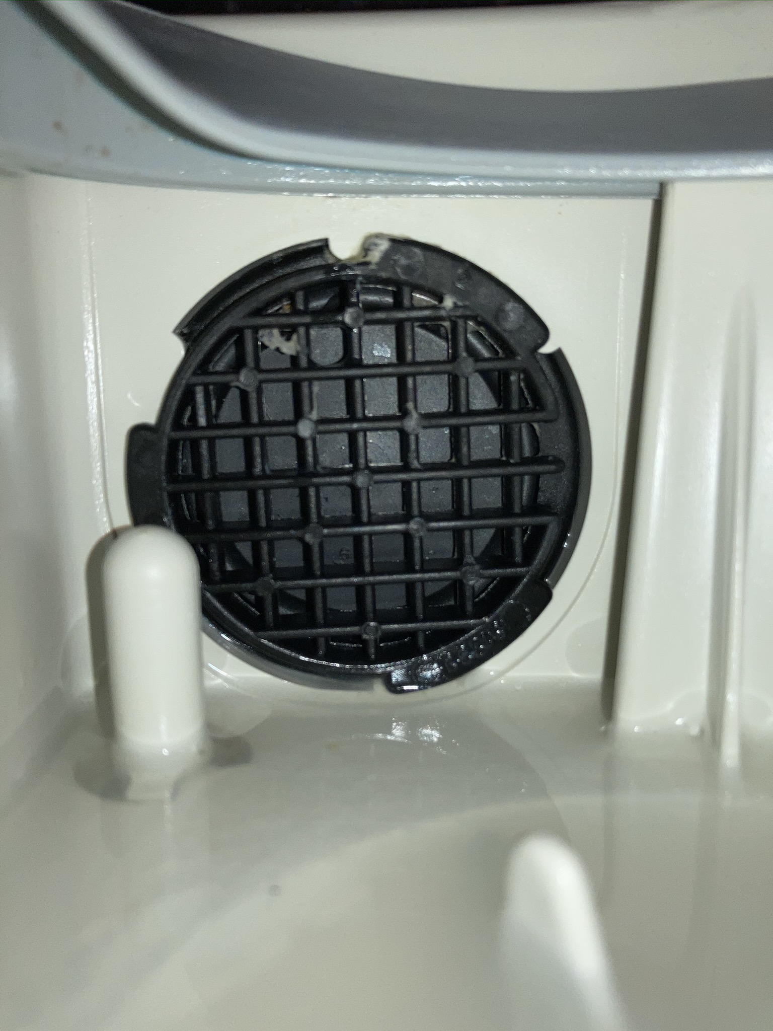

Het kan ook zijn dat de vaatwasser denkt dat er water genoeg in staat terwijl hij niet heeft gevuld, dan vliegt hij ook in paniek.
Onder de zeven in de put zit een zwart rond rooster, dit is je water indicator.
Kijk eens of die vuil is, borstel hem zachtjes schoon en geef de machine een sodabeurt.
Als dit niet helpt moeten we verder kijken.

Hoi Bennie,
Nog bedankt voor je reactie! De afgelopen weken had ik nog geen tijd om een reactie te plaatsen maar heb je advies opgevolgd.
Jammer genoeg geeft hij na het afpompen nog steeds de zelfde foutmelding en heeft de soda beurt niet echt geholpen denk ik. Afpompen doet hij zonder problemen, zie foto. Echter doet hij nog geen eens een poging om nieuw water aantevoeren en slaat al op hol.
Zou u mij verder kunnen helpen?
----Update----
Het probleem is opgelost. Het bleek het waterslot te zijn.
Bedankt voor de hulp!
----Update----

Fijn dat hij weer doet.
Als het andersom was geweest was het jammer geld geweest.
Daarom moet eerst dat rooster schoon voordat je het waterslot gaat verdenken.
