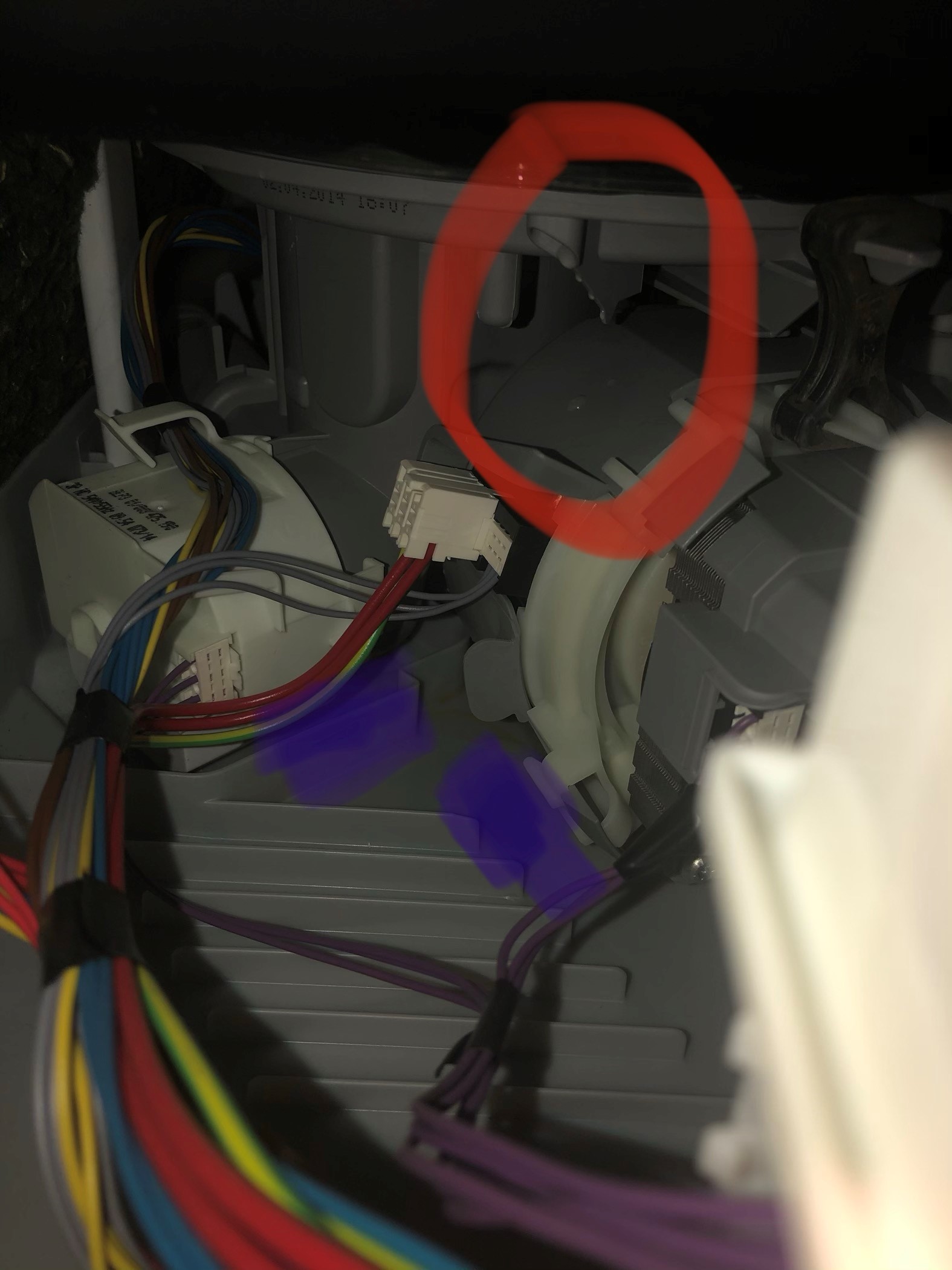

Ik heb de lekkage denk ik ook opgespoord omdat water van boven naar beneden valt. Zie foto.
Rood is volgens mij bron van de lekkage. Het blauw gemarkeerde is waar het water aanwezig is.
Enig idee wat ik nu kan doen om de lekkage te verhelpen?

Het komt tussen de put en de kuip doorlekken volgens mij.
Draai de schroeven eens aan van de put, niet te strak want dan draai je hem dol.
Anders ben je dit reparatiesetje nodig.
Hier heb je een filmpje over het plaatsen van de ring.

Voor de zekerheid maar zo een setje besteld. Zijn de kosten niet. Het lijkt ook eenvoudig aan te brengen te zijn. Video wijst voor zich. Ben benieuwd!

Setje geplaatst. Was een eenvoudige klus. Daarna wasje gedraaid en vaatwasser doet het weer goed.
Heb de vaatwasser er na niet meer uitgebouwd (om te checken of ik druppels zag) maar ik ga er vanuit dat het probleem opgelost is!
