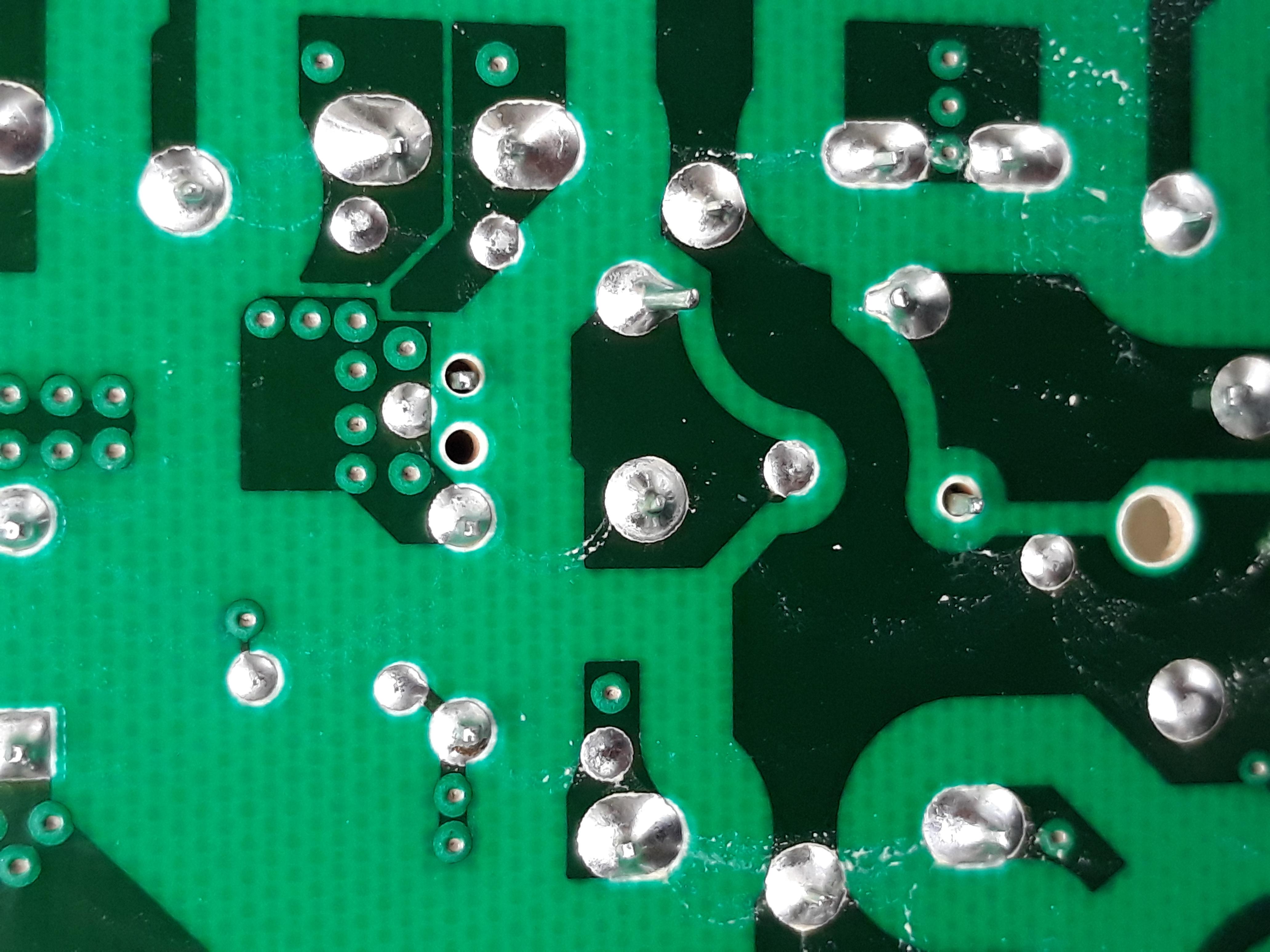

Die soldering ziet er niet heel fijn uit, maar ik weet niet zeker of het daar aan ligt.
Soldeer hem in ieder geval eens door.
Meet ook eens met een multimeter op de stekker van het verwarmingselement.
Die wat in het blokje bij de pijl hoort.
Meet je 230 volt, dan is het element en de bedrading okay.

Hij meet 22 volt

Doe die meting nog eens met de bodem gevult met water, er zit namelijk een drukschakelaar achter op het element.
Als er geen water in zit onderbreekt hij de stroomtoevoer.
Als je daar dan nog 22 volt meet met de stekker er in, dan is of het element of de bedrading kapot.
Sleutel de Rechterzijkant maar eens los en meet de weerstand van het element eens.
Dit moet rond de 25 Ohm zijn.
