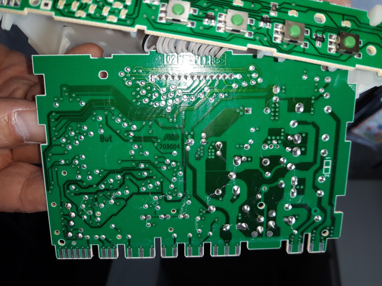

Sleutel de printplaat er maar eens uit en plaats maar een paar fotos van beide kanten.

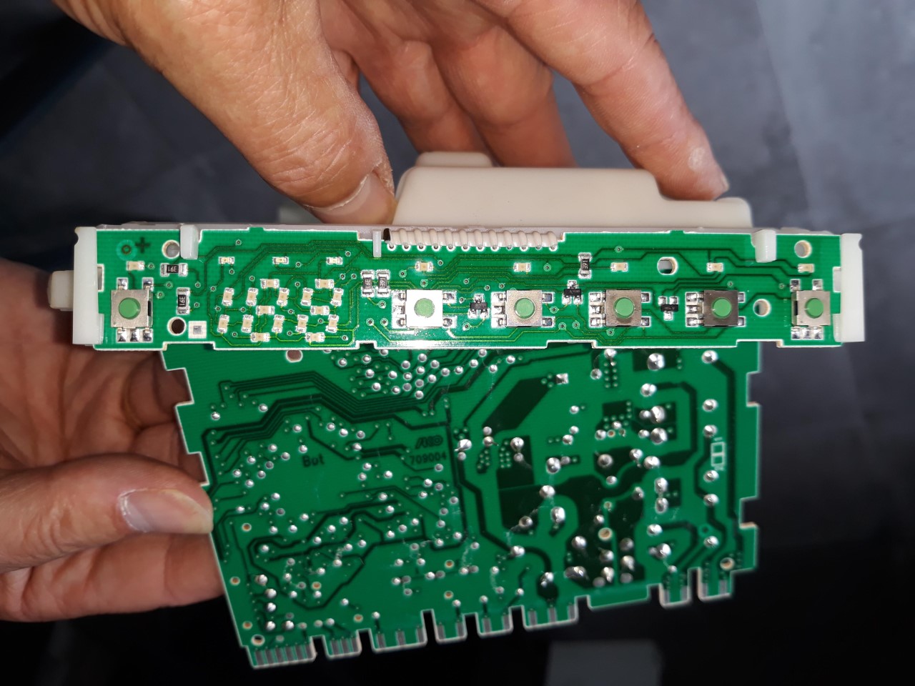

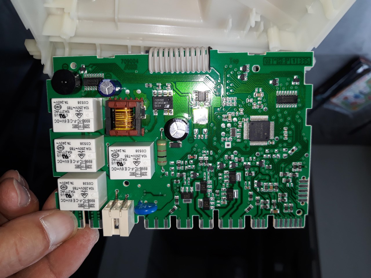

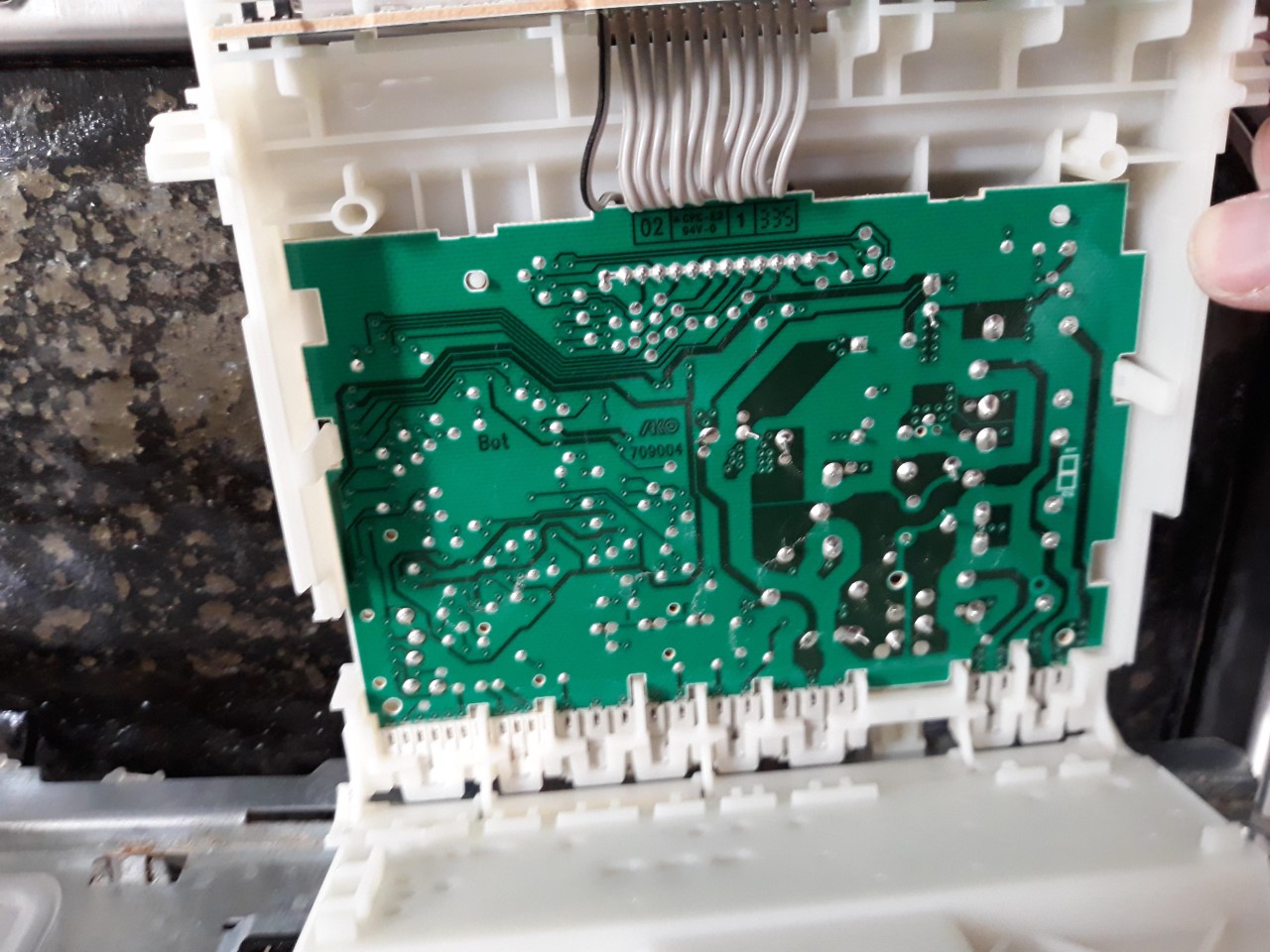

Hallo Bennie, bij deze stuur ik jou de foto's.
07-07-2020 18:35

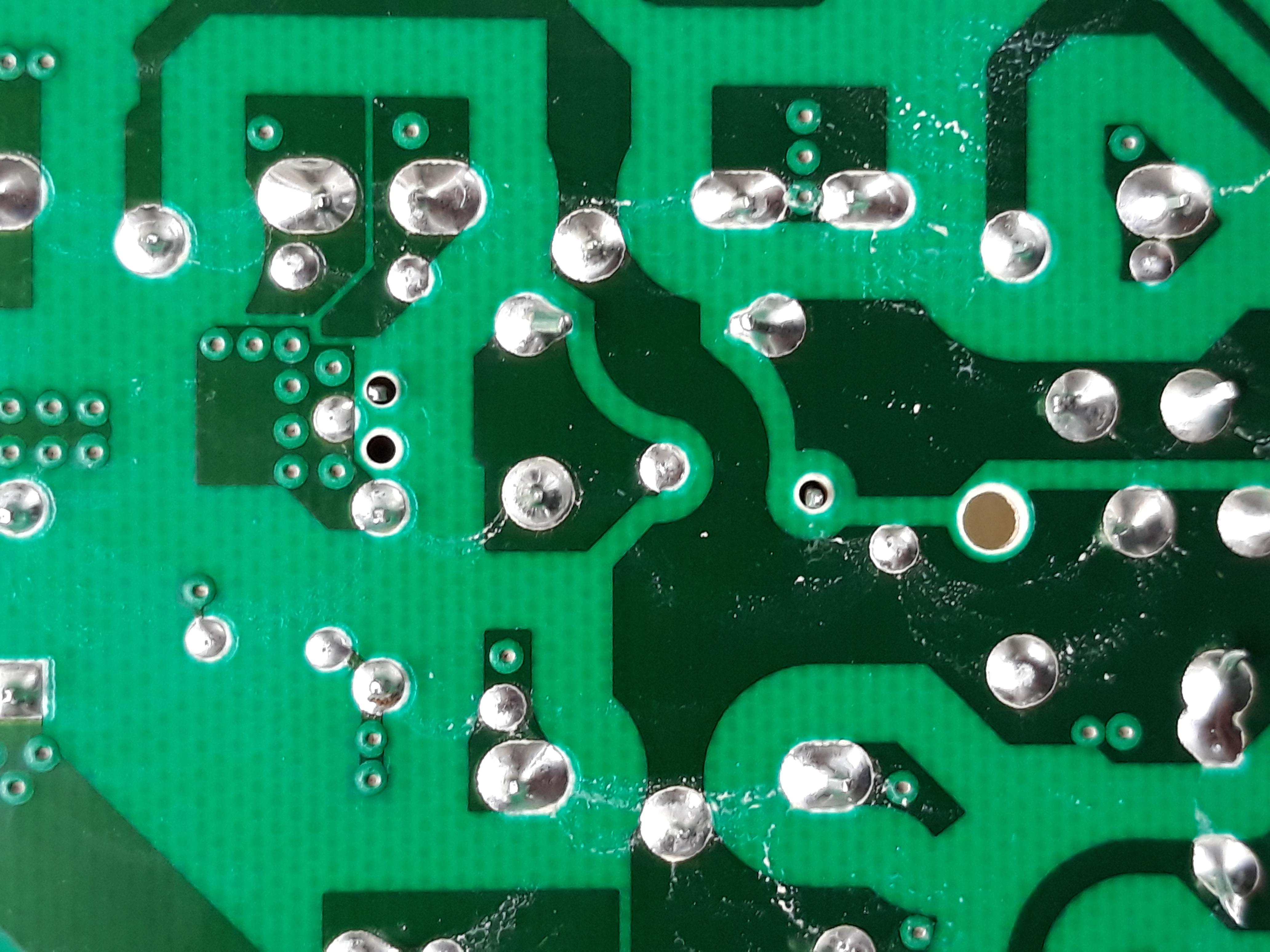

Mag ik een close-up van deze soldering?
M. Heeres
07-07-2020 18:55
M. Heeres
07-07-2020 18:55
Zijn ze duidelijk?

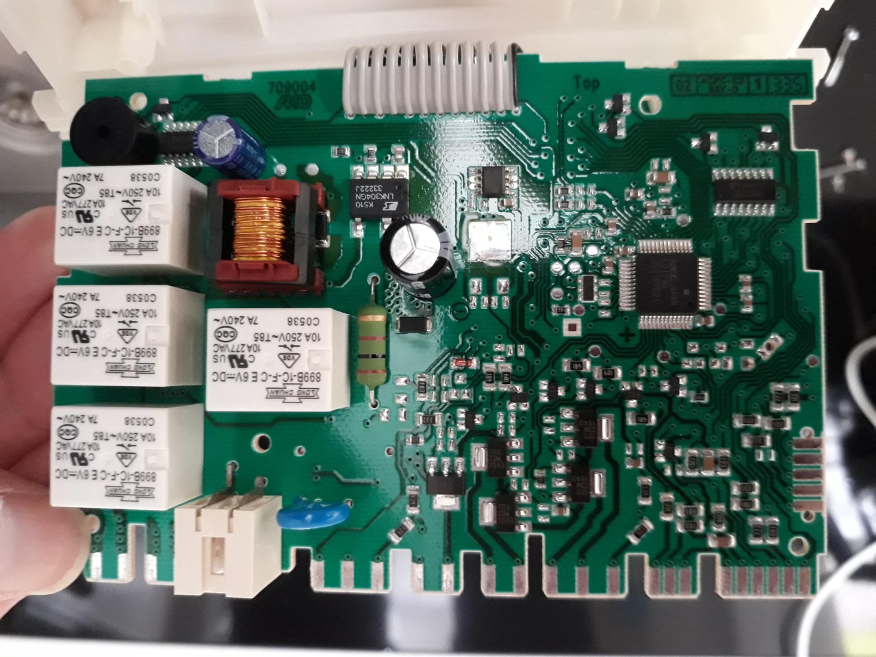

En deze nog!
