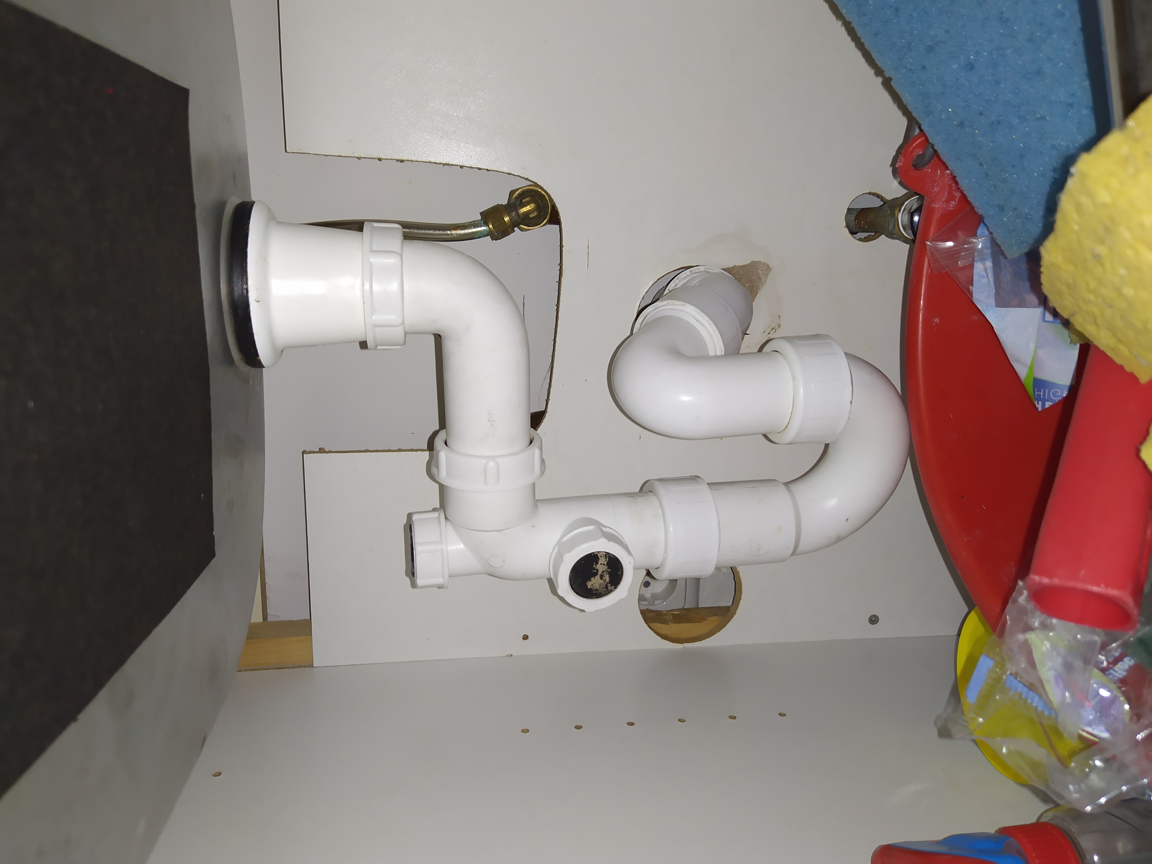

Ik ben van plan een vaatwasser aan te schaffen. De kraan en stopcontact zijn al reeds aangelegd door de vorige bewoner. Alleen vroeg ik me af of ik nog iets extra nodig hebt om de afvoerslang aan te sluiten, Siflon? Of nog iets anders? Zie foto
Graag jullie advies!

Dag Arjo.
Je hebt 2 aansluitpunten voor een vaatwasser aan je syfon.
Je kan er een tuitje op schoeven zoals je ziet bij dit universeel syfon.
Je hebt dus alle benodigde aansluitingen.

Bennie,
Hartelijk dank voor je reactie!
Ik heb dus alleen zo'n tuitje nodig om er op te schroeven.
Top, we gaan ermee aan de slag!
Nogmaals dank.
God bless you.
