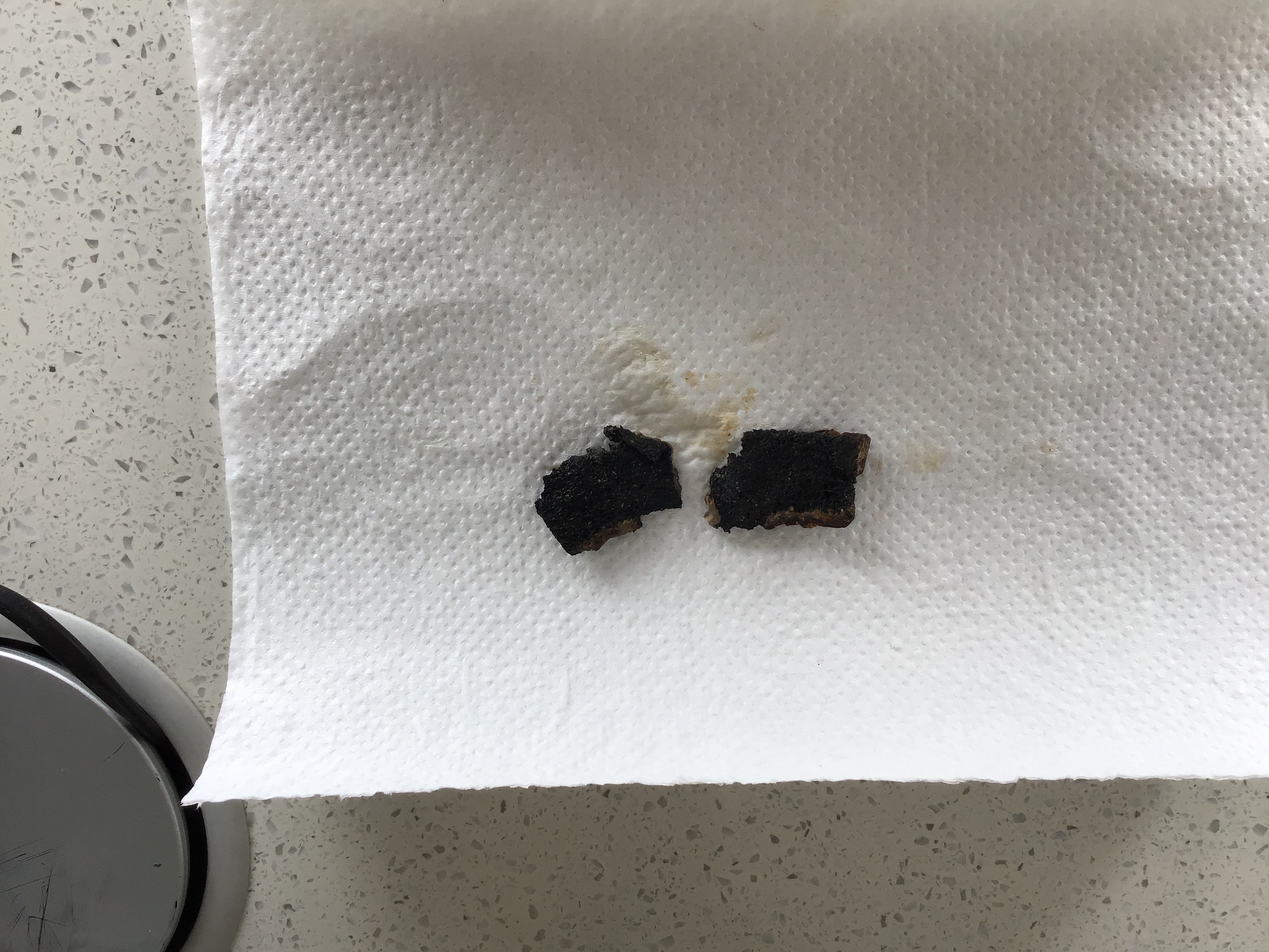

Hallo,
Wij hebben een ATAG VA9611ST, nu 9 jaar ou, gebruik gemiddeld 3x per week.
Sinds enige tijd is vooral de bovenkant niet schoon, voelt korrelig, zitten stukjes restafval op. In het tussenrek (naast de besteklade) zitten na elke wasbeurt stukjes in de sproeigaatjes. Dat maken we elke keer weer schoon.
We hebben al meerdere keren HG onderhoudsmonteur gebruikt, spoelen nu de vaat voor, maar het probleem blijft.
Is er nog iets dat we zelf kunnen doen?
Vandaag bij het schoonmaken van de deurrubbers heb ik aan de onderkant viezer, half vergane stukjes rubber eruit gehaald (zie foto). Terugstoppen gaat niet. Ik vraag me ook af of ik de vaatwasser Zonder deze afdichting nog veilig kan gebruiken . Deze rubbertjes zaten dus in de rubber rand aan de onderkant van de deur.
Alvast bedankt voor het advies!

De ‘stoppers’ zijn helemaal vergaan. Kunnen we zonder veilig wassen of moeten we de hele dorpel vervangen?

En wat dat rubber betreft, ik zou het gewoon in de gaten houden hoe het gaat.
Begint hij te lekken, dan bestel je een nieuwe en vervang je hem.
Blijft het allemaal netjes droog, dan zou ik het mooi zo laten.
