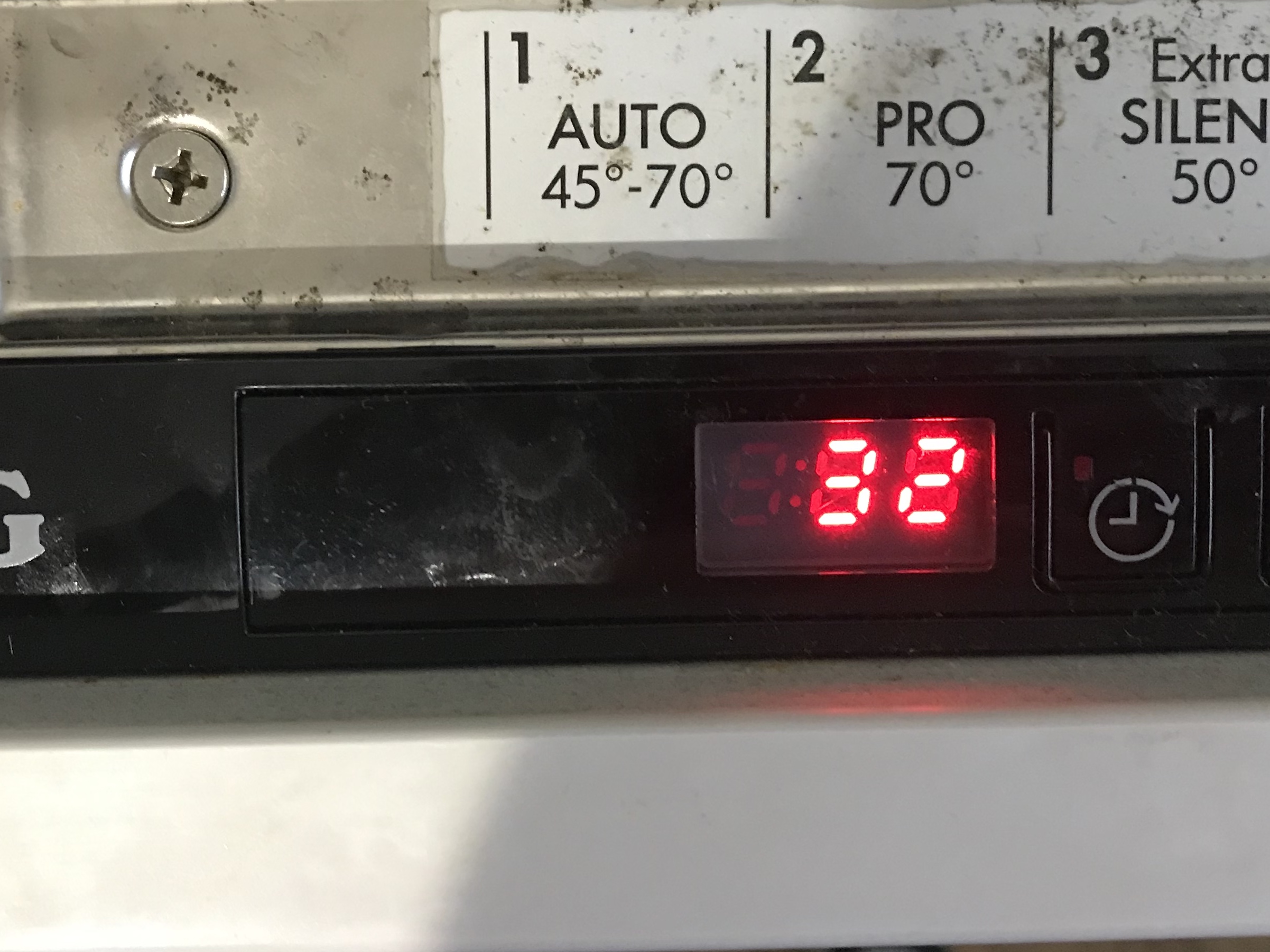

Beste allemaal,
Heeft iemand wel eens van code 32 gehoord?
Ik had al een tijdje , dat bij het starten van de machine na enkele seconden het aparaat ging piepen. Ik hoorde dan een soort zuigende pomp, maar geen water in de machine.
Wanneer ik de machine uit en dan weer aan zette, dan deed de machine het gewoon.
Tot vandaag. Nu krijg ik code 32. Zie de foto in de bijlage. Apparaat doet verder niet veel meer.
Is dit nog te repareren?

Vaatwassers van AEG hebben alleen storingscodes met 10-tallen, i10 i20 enz.
32 ken ik niet.
I30 betekent lekkage in de bak onder de vaatwasser.
Dat kan je altijd even controleren.
Mag ik ook het pnc nummer van het typeplaatje op de deurrand?
32 ken ik niet.
