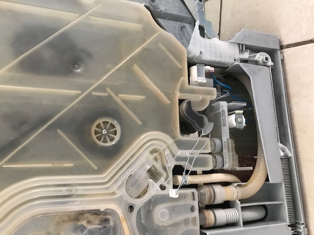

Haal het linker zijpaneel er eens af en plaats een paar foto's van het labyrint.

Bij deze

Bij deze

Nogmaals proberen via de pc. Let even niet op het losse stekkertje. Ik wilde het labirinth verwijderen om de afvoerslang los uit het labirinth te krijgen om schoon te maken. Deze aktie ben ik maar gestaakt.
Inmiddels denk ik dat het probleem opgelost is, ik weet niet of het er mee te maken kan hebben maar heb item 0402 en 0403 los gehad. Item 0403 zat verstopt. Daarna werkte hij weer goed.

Dat was inderdaad ook vol met prut. Ik heb die aan de binnen kant losgedraaid en met mijn vinger zo goed als kon schoongeveegd

Kan jij het labyrint openen?
Normaal doe je dat met een spijkerkopje en een magneet, en veel spoelen.
Mag ik daar ook een fototje van zien?
